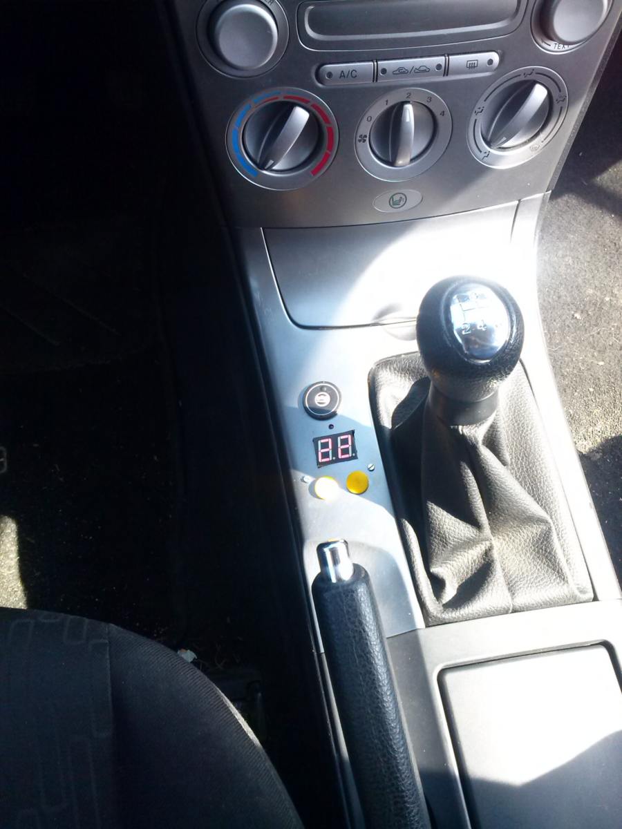

Postanowiłem się pochwalić małym tuningiem mojej madzi.
Mianowicie dodałem regulator temperatury do swojej klimatyzacji manulanej.
Działa tak, że po osiagnięciu zadanej temperatury np. 21 stopni wyłącza sprężarkę klimatyzacji.
Z góry dziękuję za opinie i wskazówki co mogę poprawić, lub co gorsza czy coś zrobiem źle.
Pozwole sobie zamieścić instrukcję co zostało zrobione.
P.S. muszę jeszcze dograć detale, wykończenie przede wszystkim, bo z estetyką idealnie nie jest :)

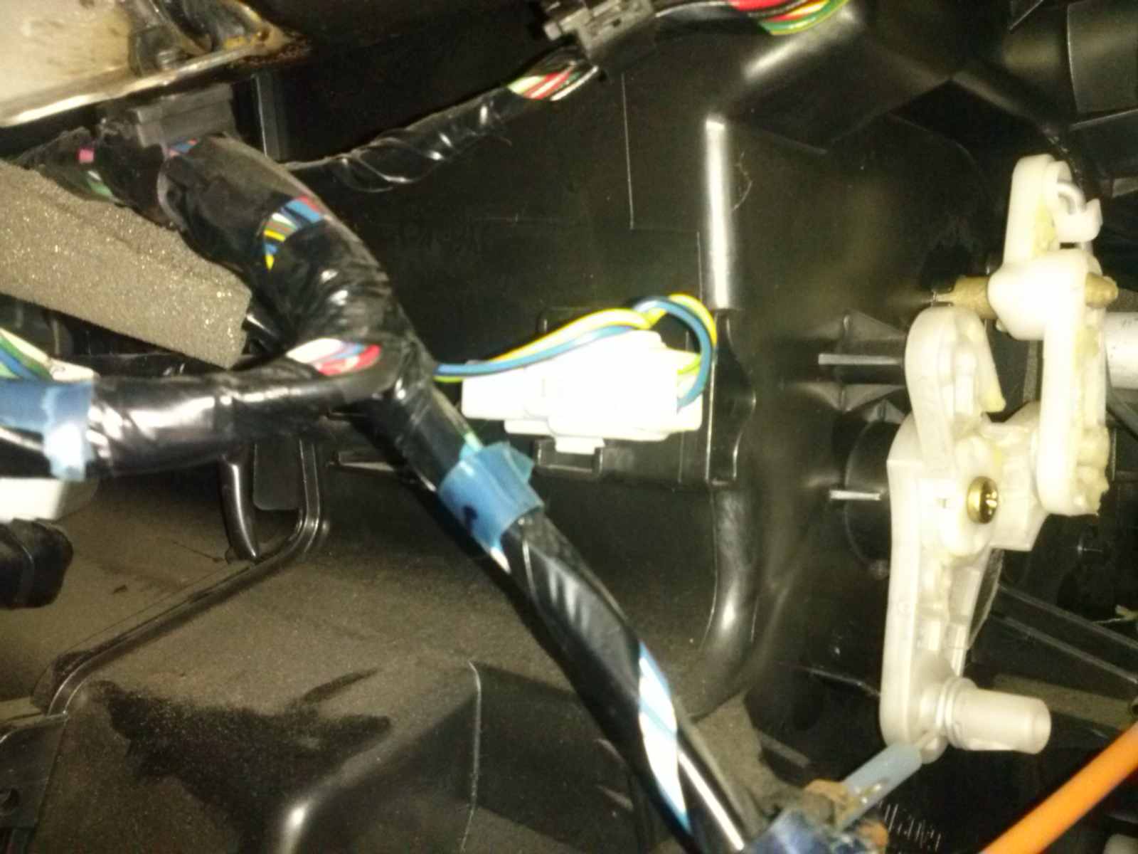

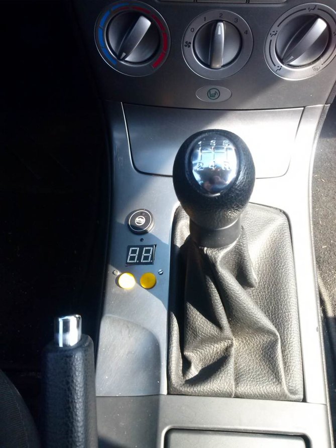

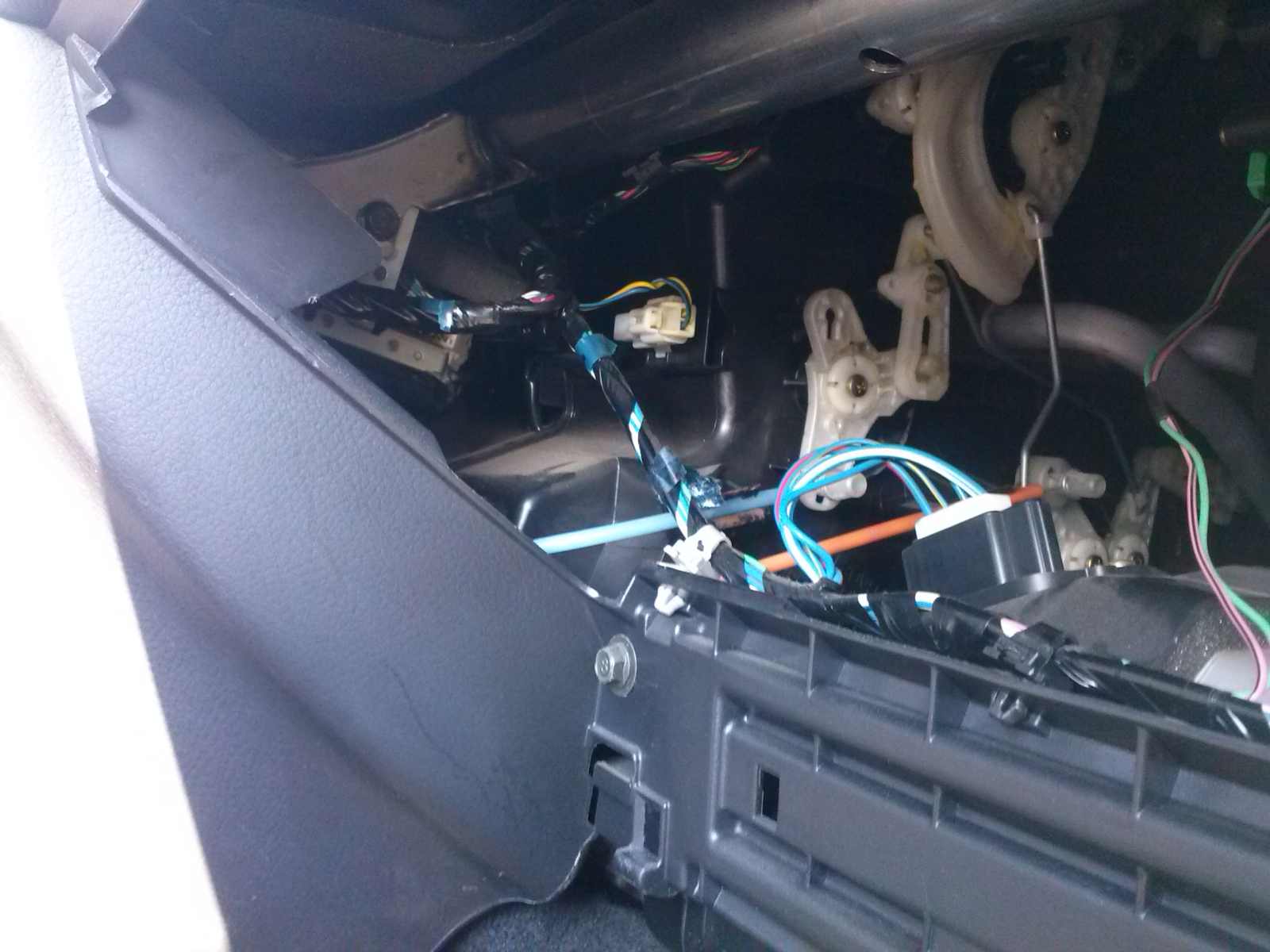

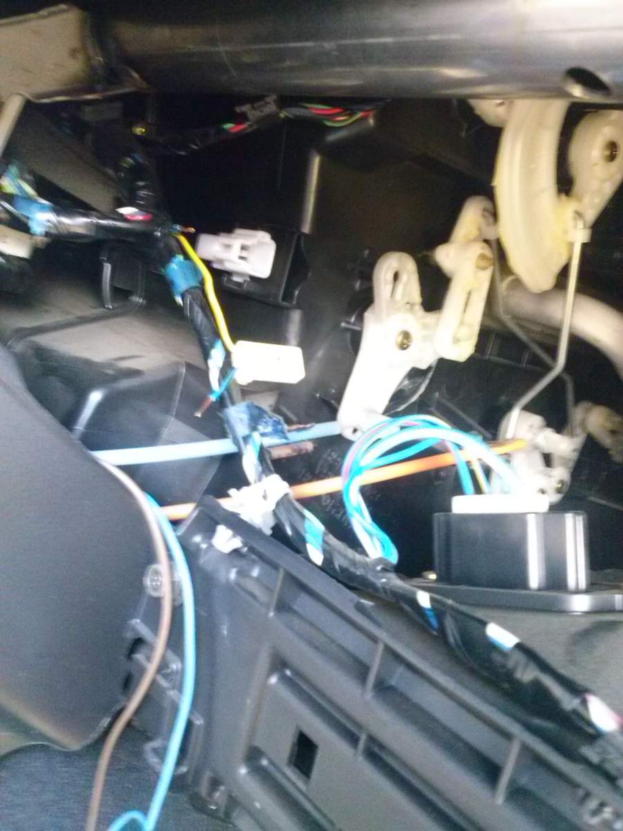

1. Na początku za schowkiem przed kolanami pasażera znalazłem kostkę, okazało się, że to chyba kostka kompresora.
Rozłączyłem jeden przewód i wpiołem w obwód termostat

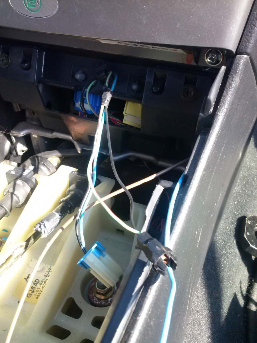

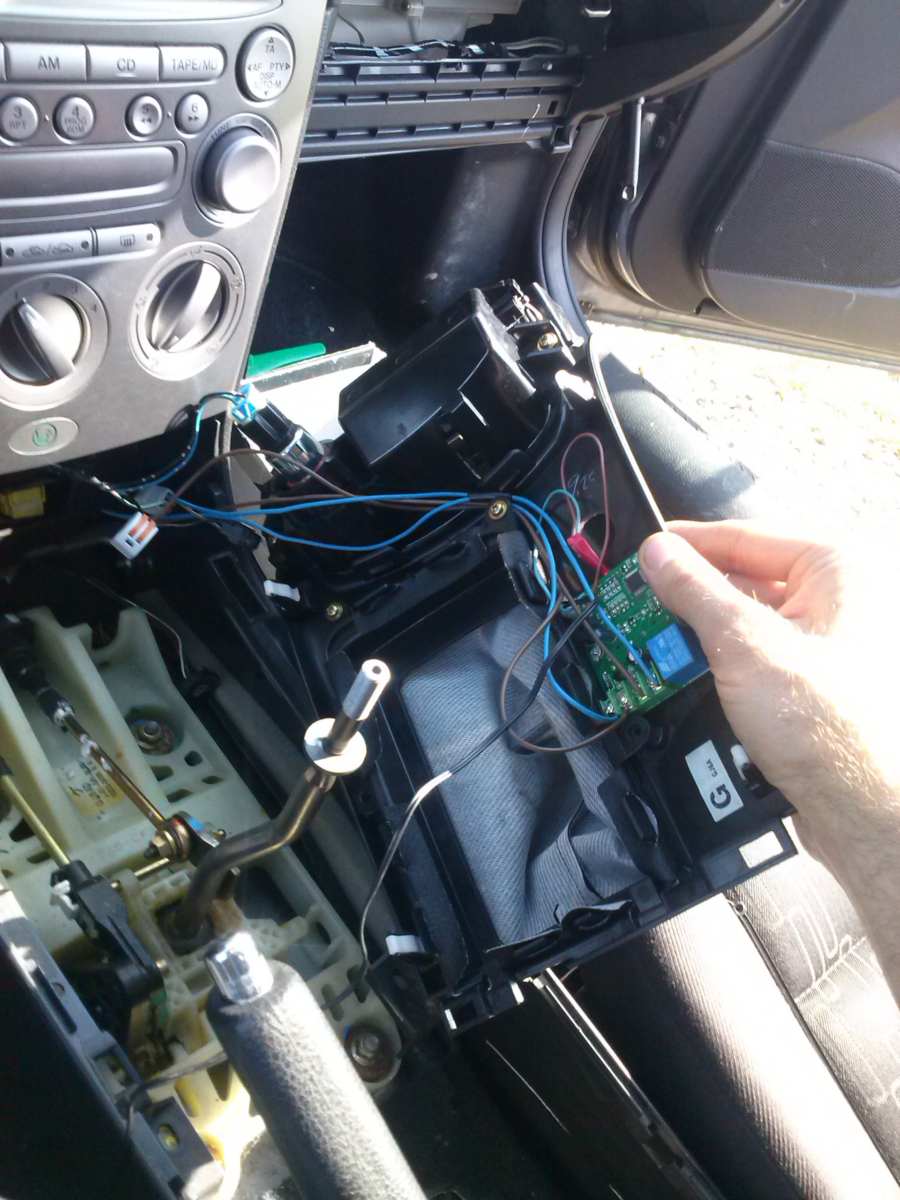

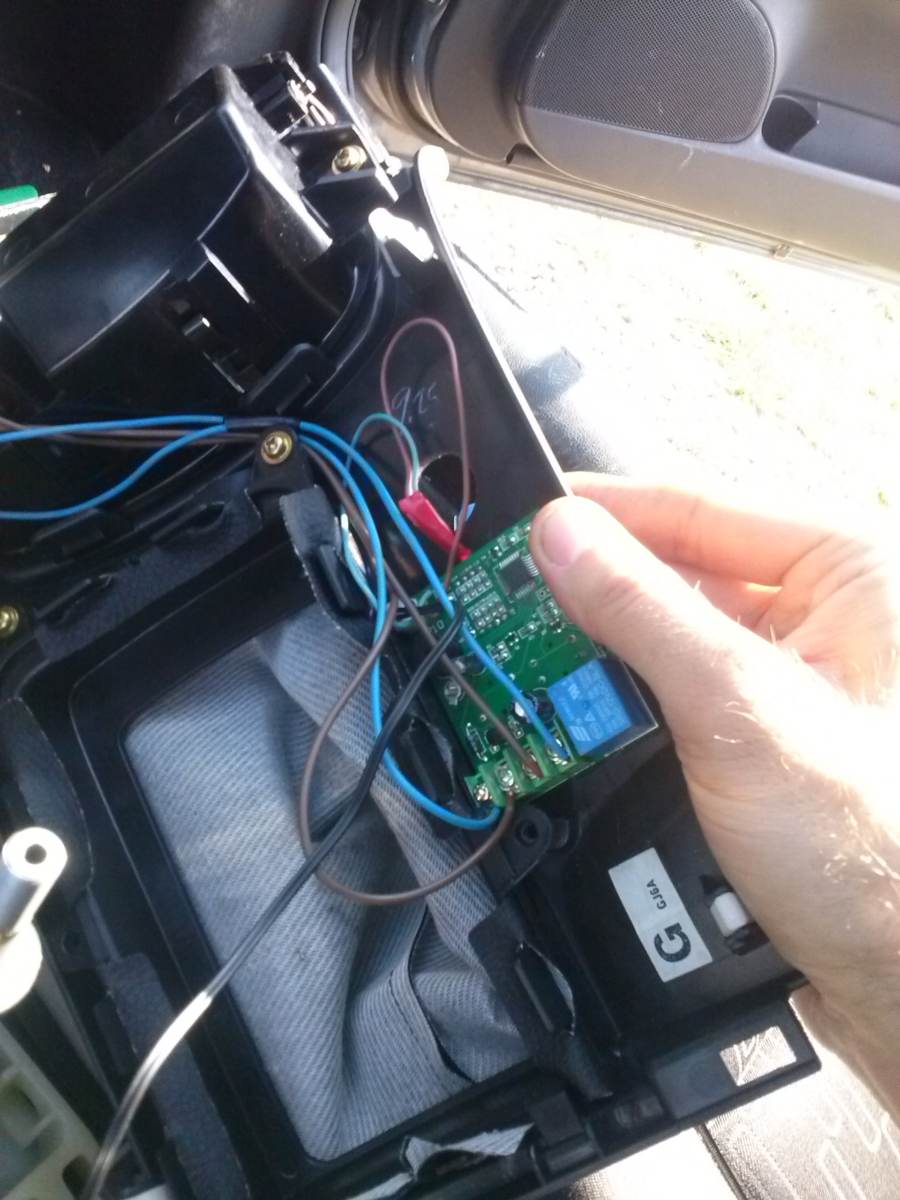

2. Następnie wstawiłem termostat koło drążka zmiany biegów, wpiołem się pod podświetlanie popielniczki, tak, że układ załącza mi się wraz z załączeniem świateł :)

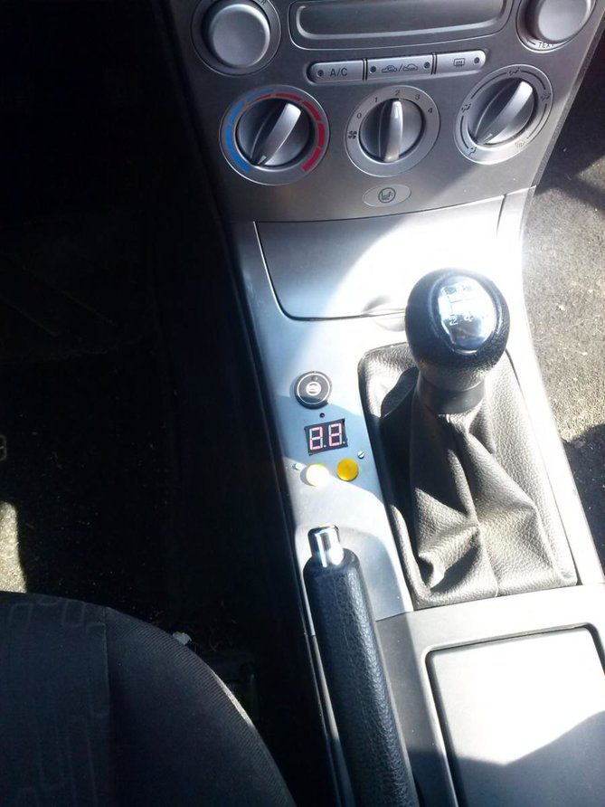

3. Złożyłem wszystko i wygląda tak

Jak by ktoś miał pomysł na zamaskowanie wyświetlacza, jakąś ramkę to proszę o podpowiedź, najlepiej jeszcze chroniącą przed promieniami słonecznymi. :)
Raz jeszcze proszę o uwagi i wytknięcie mi wszelkich błędów.

Postprzez Wandal » 12 maja 2016, 05:45
Niezłe ,co tu wytykać ,jedynie co to zawsze mozna ulepszyć ,ten wyslietlacz bym gdzie indziej ,a tak to <spoko>

Postprzez am83 » 12 maja 2016, 06:42
Wyświetlacz jest na jednej płytce z przyciskami sterowania, nie bardzo się dało zmienić miejsce.:)
Teraz tylko jakaś ramka na wyświetlacz i inne przyciski, bardziej stonowane, zrobiłem je z tego co miałem pod ręką.
Dzięki za komentarz .

Postprzez Greg88 » 12 maja 2016, 10:44
Oklej tunel folią "szczotkowane aluminium". W ten sposób sobie dotniesz nożykiem do tapet i ładnie zamaskujesz. Zawsze też możesz przedni panel radia okleić.
Na alledrogo masz różne kolory.
Powodzenia <spoko>
