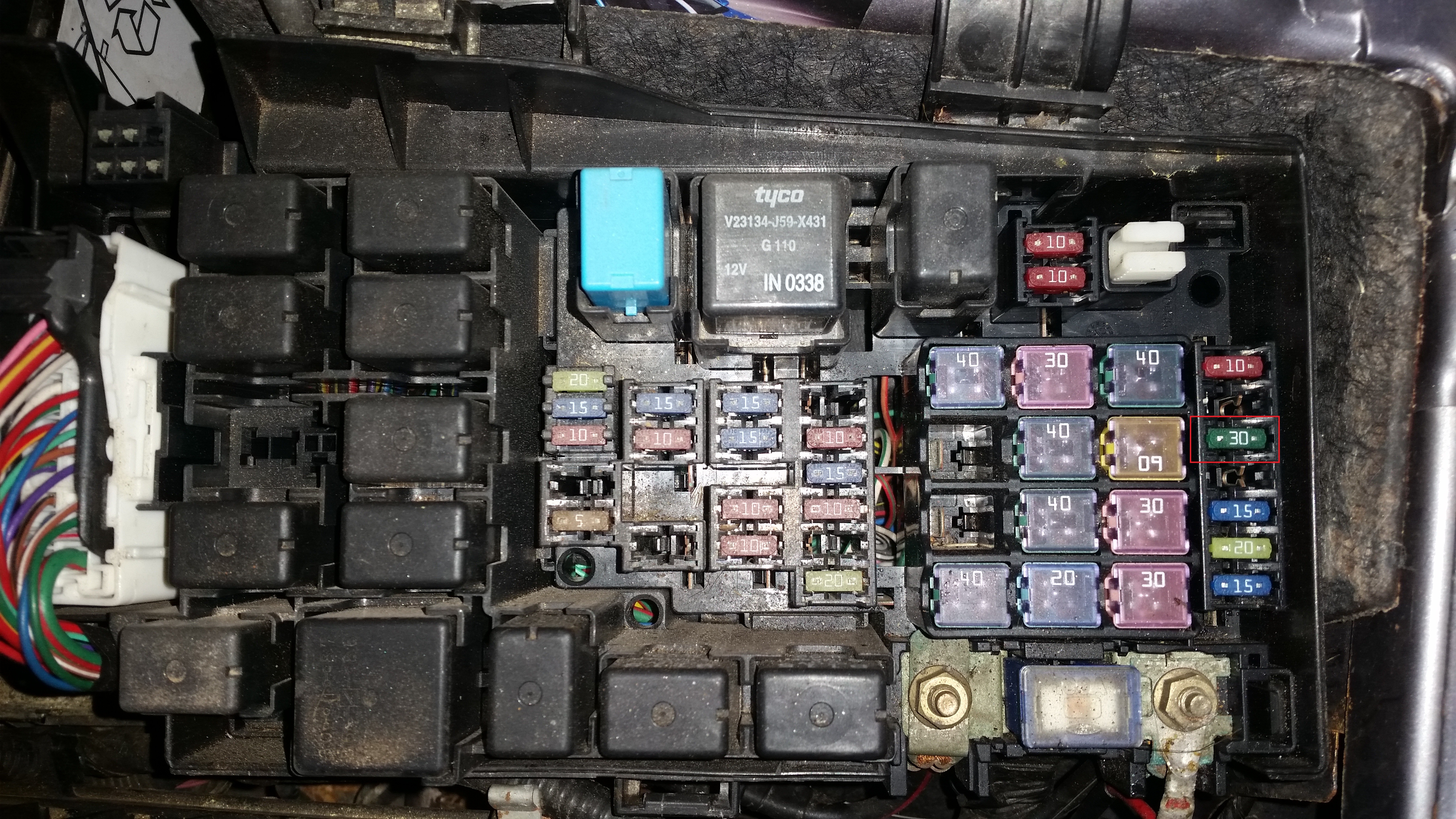

Sprawdzamy czy mamy bezpiecznik w zaznaczonym miejscu.
Bezpiecznik

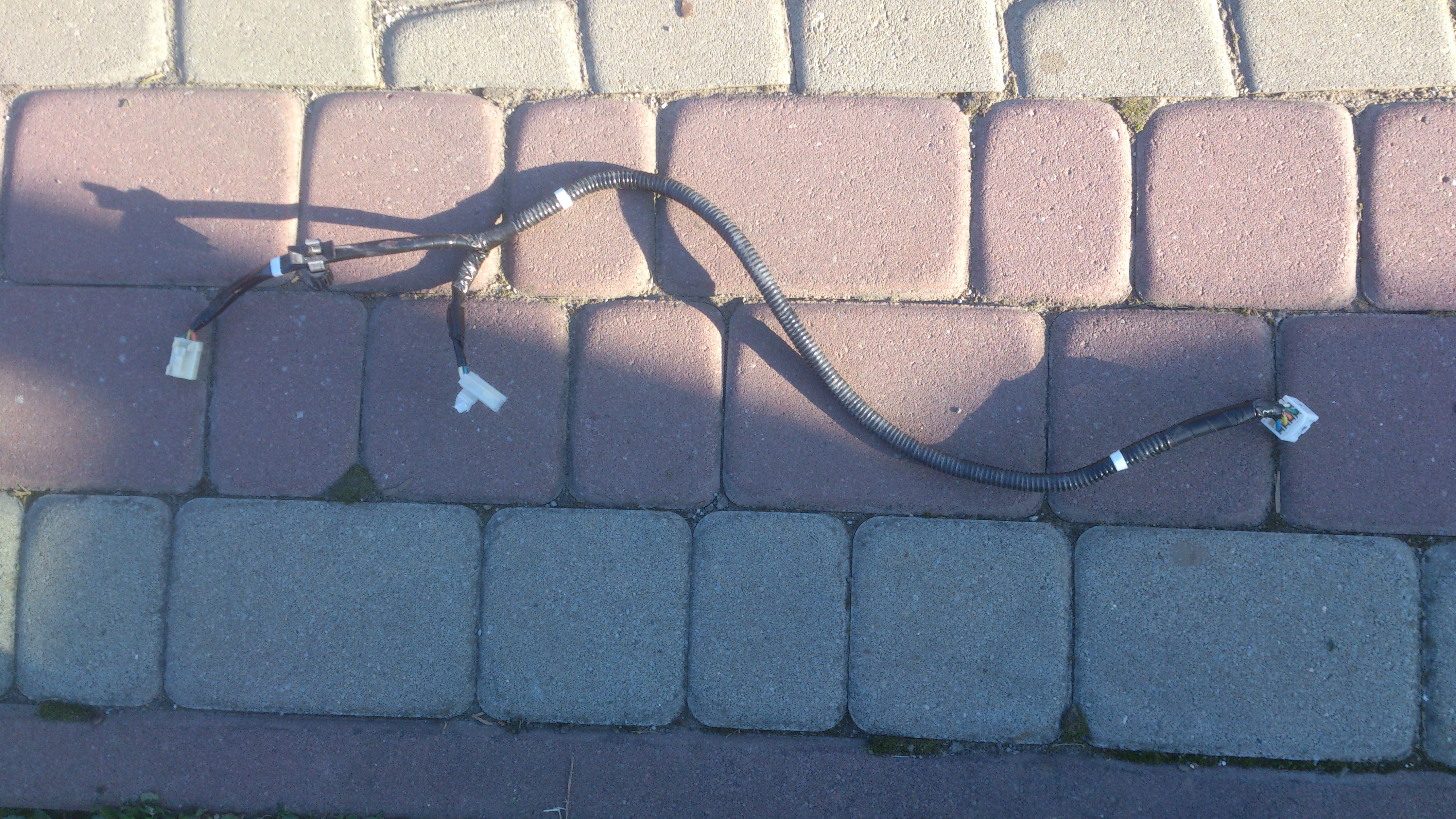

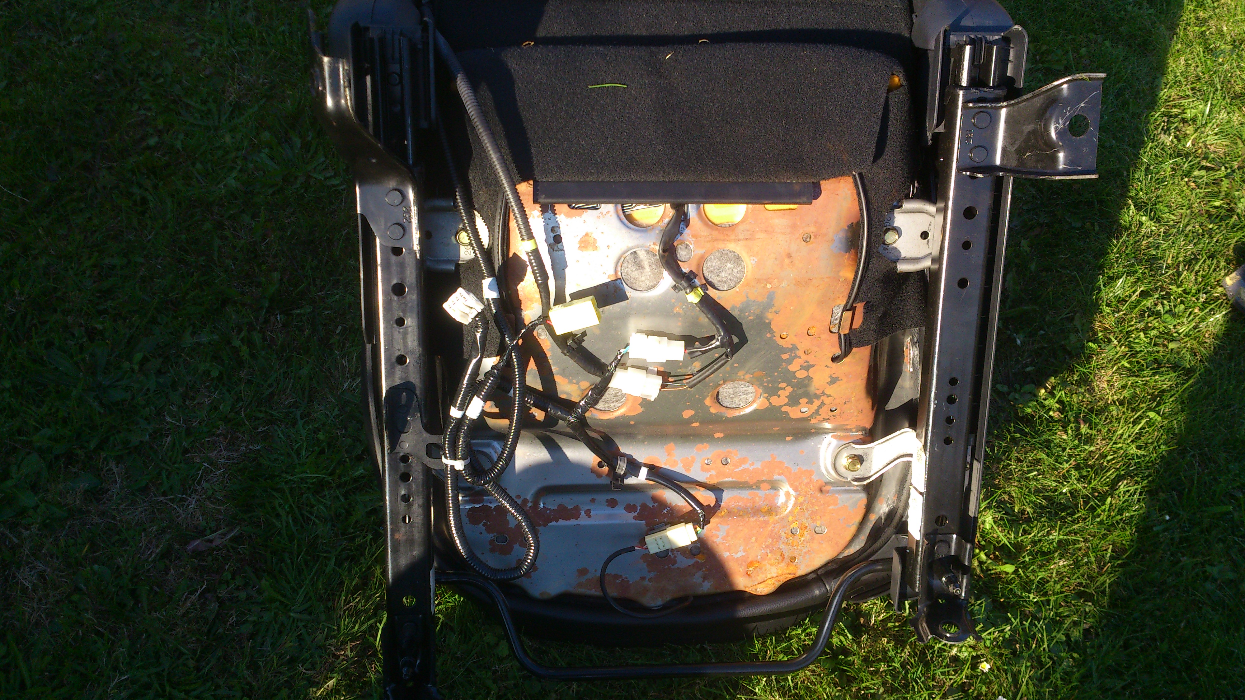

Zaczniemy od fotela pasażera bo jest dużo prościej, wykręcamy fotel, jest on przykręcony na 4 śruby, 2 z przodu, 2 z tyłu. Fotel najlepiej jest wyciągać przez tylne drzwi w pozycji rozłożonej. Elektryka fotela pasażera od MPS pasuje P&P lecz trzeba zrobić pewny manewr, tzn. przekręcamy uchwyt do zapięcia pasów od naszego starego fotela, a także starą wiązkę, ponieważ fotel do MPS nie posiada maty obecności pasażera, więc i nie ma jednej kostki którą potrzebujemy, a nasz ma. Sprawę załatwiamy przełożeniem wiązki, zostaje nam jedna wolna kostka z przodu fotela do której musimy podpiąć emulator maty obecności pasażera. Po przykręceniu fotela wpinamy białą i żółtą kostkę w swoje gniazda i fotel pasażera załatwiony :)

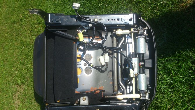

Wiązka ze starego fotela ma więcej kabli
Fotel pasażera zmontowany na gotowo z wiązką i emulatorem

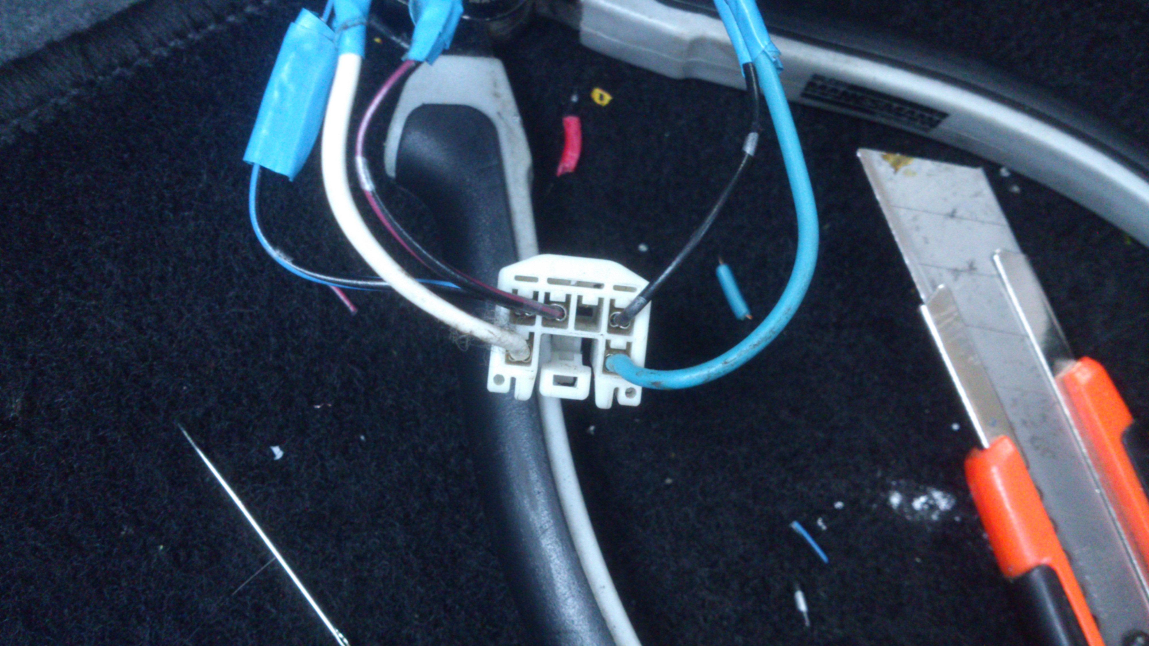

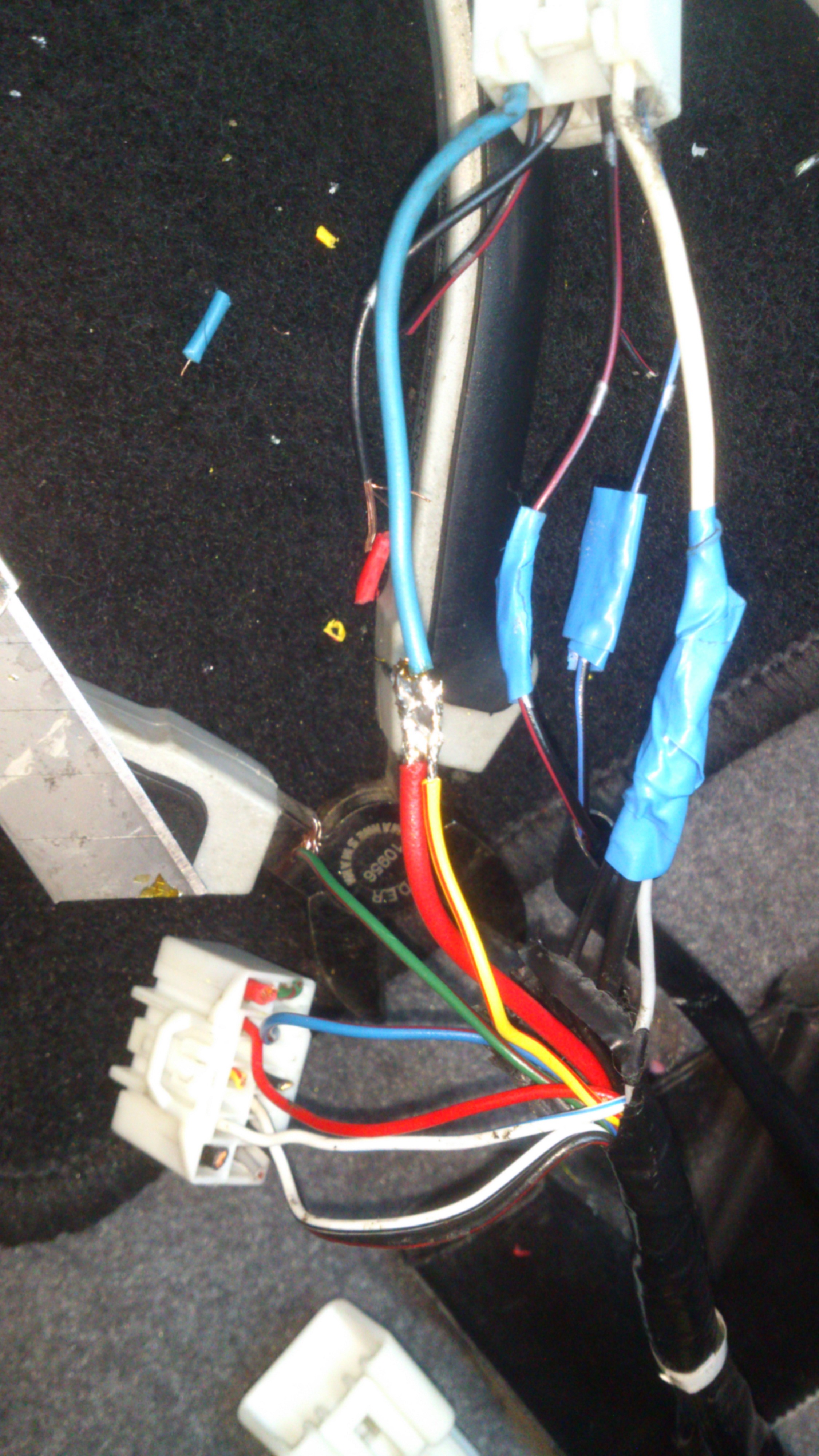

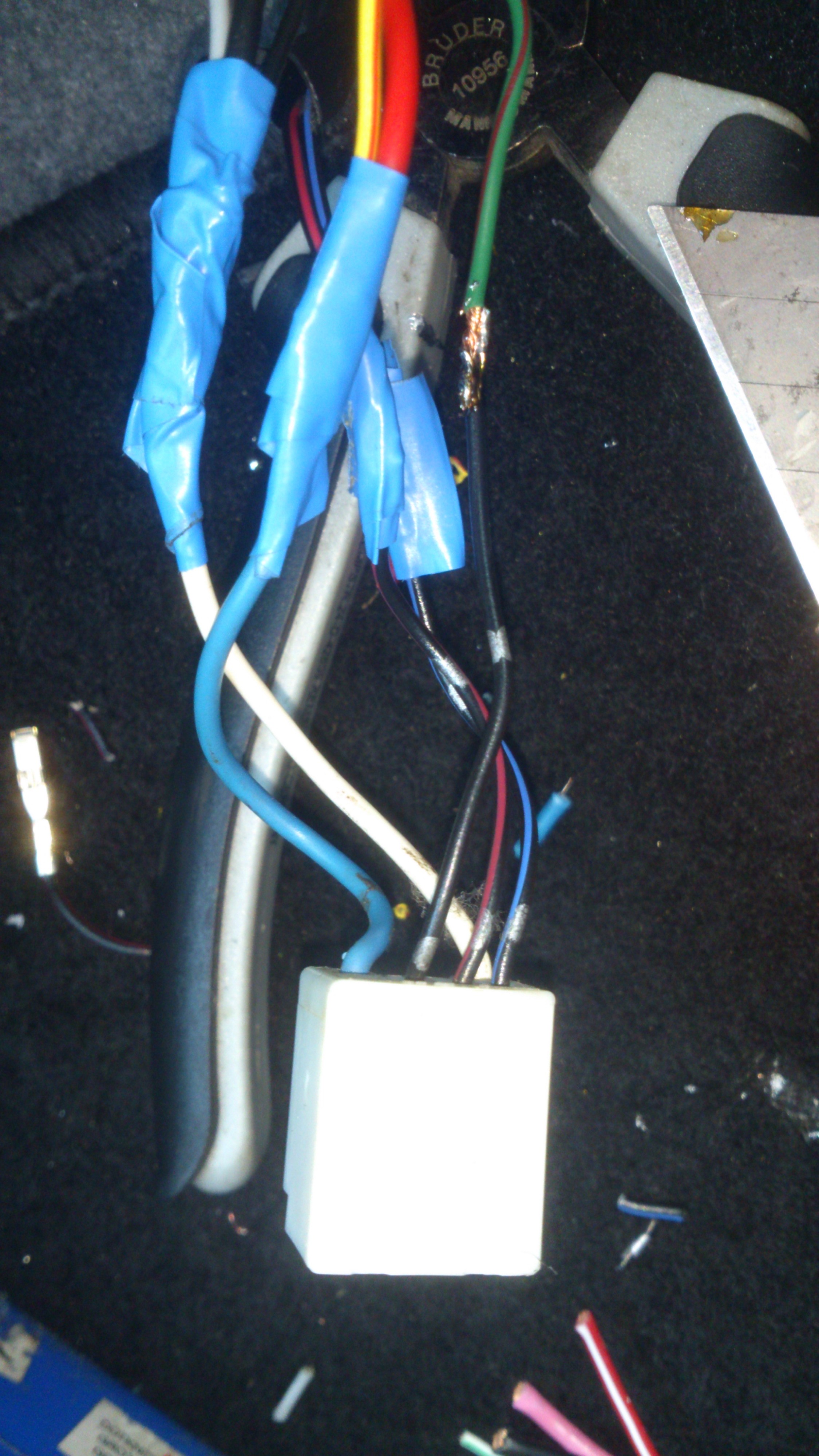

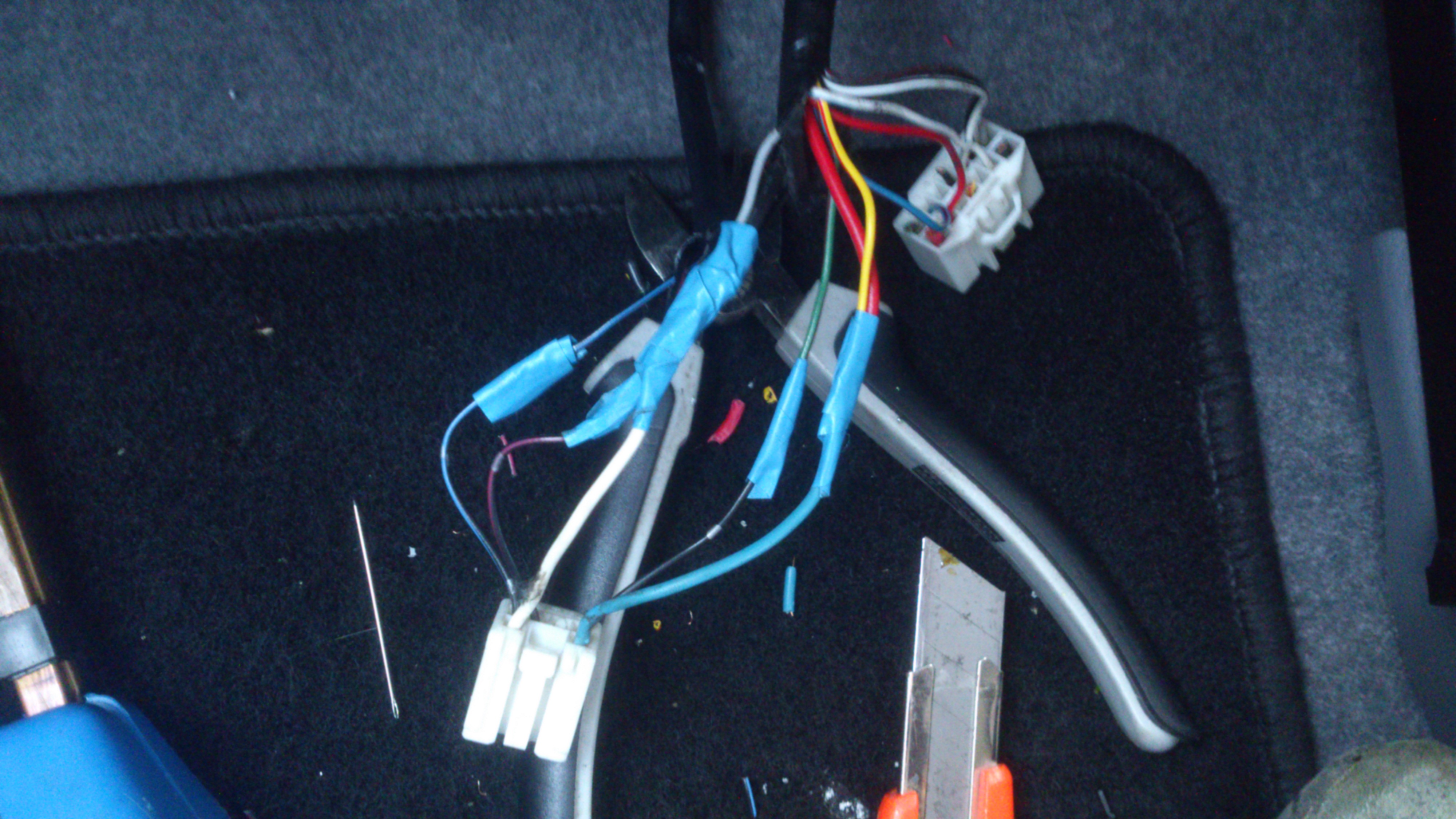

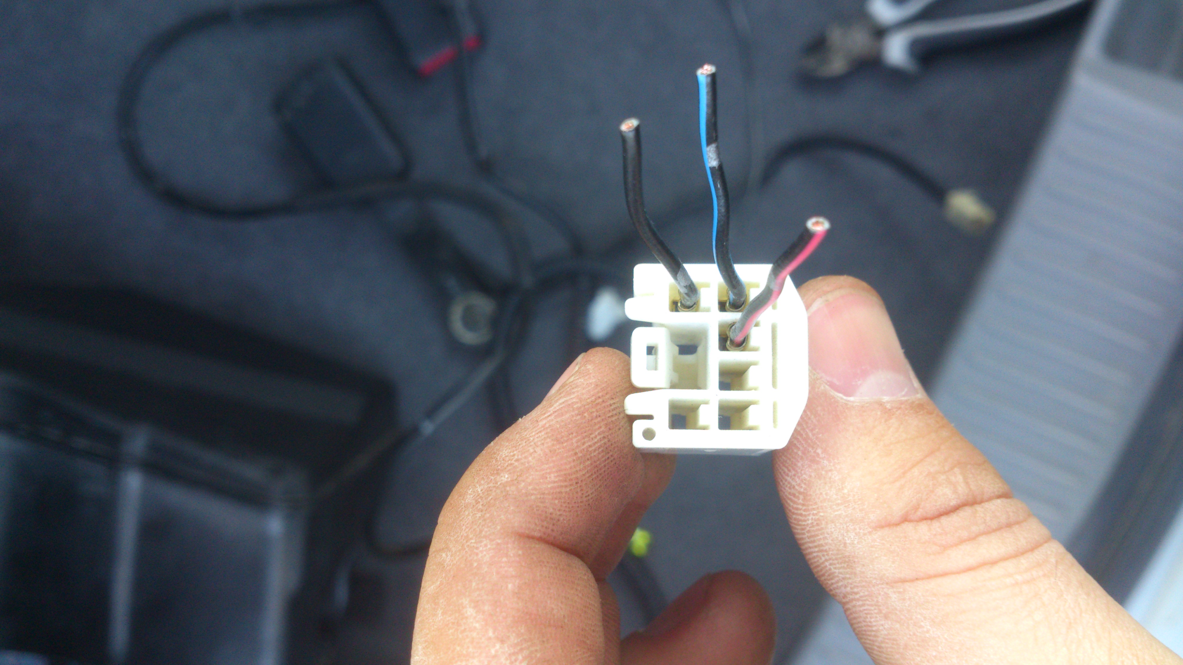

Teraz fotel kierowcy i tu zaczyna się jazda :D Wyciągamy stary fotel i postępujemy następująco: przekręcamy uchwyt zapięcia pasów ze starego fotela, odcinamy od niego wtyczkę, kable będziemy lutować do kabli od fotela, a kable od fotela do instalacji auta, ponieważ fotel od MPS na inny czujnik zapięcia pasów.

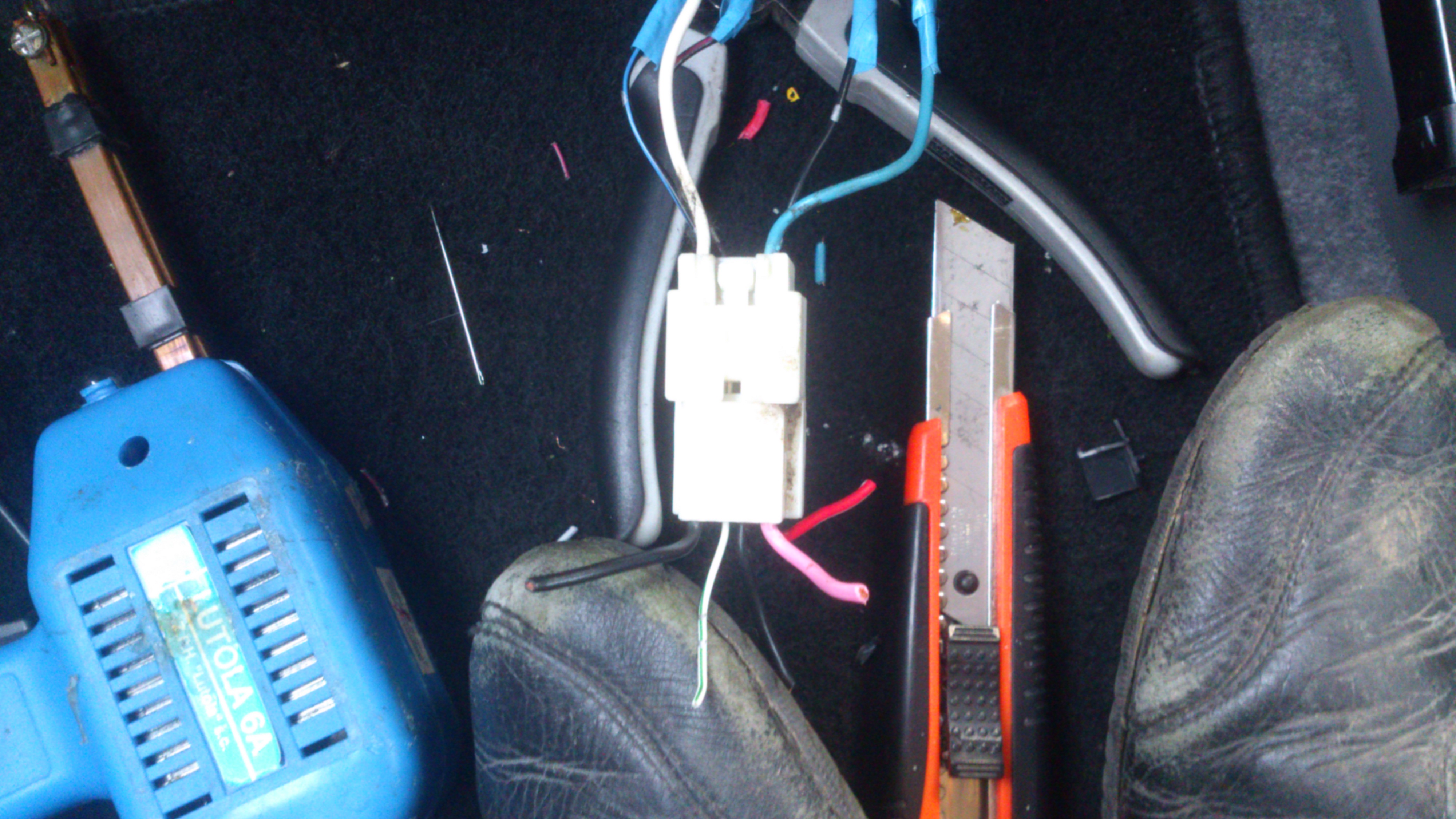

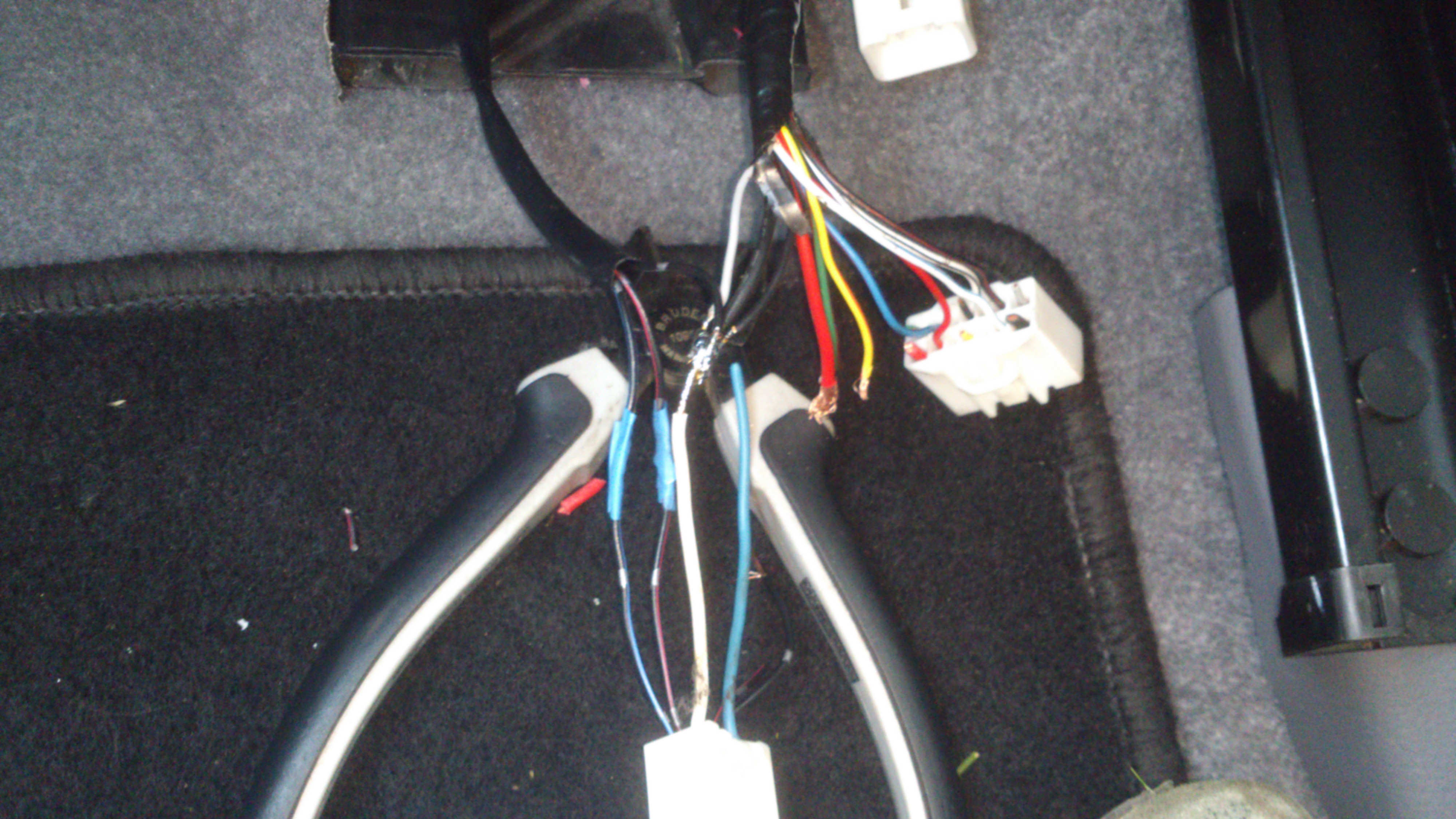

Kabel czarny gruby, czarny cienki, szary od fotela i czarny z ciapkami od uchwytu zapięcia pasów lutujemy do grubego czarnego który jest w gnieździe pod fotelem, jest to kabel minusowy. Kabel gruby czerwony i czerwony z żółtym paskiem lutujemy do różowego grubego który jest w gnieździe pod fotelem, jest to kabel plusowy. Kabel zielony z czerwonym paskiem jest odpowiedzialny za podgrzewanie i jego podpinamy do kabla czerwonego z białym paskiem który jest w gnieździe pod fotelem. Z kabli które są od fotela wykorzystujemy 6 kabli, reszta jest od czegoś, nie mam pojęcia od czego, po podpięciu tych 6 działa wszystko. Pozostają nam jeszcze 2 kable z uchwytu zapięcia pasów, trzeba popatrzeć na wtyczkę którą odcięliśmy i przylutować je do tych samych miejsc. Z tego co pamiętam to jeden z nich jest przypięty do kostki ale w gnieździe auta nie ma nic do niego wpięte, tak ma być.
Fotel kierowcy od MPS
Odcięta kostka od uchwytu zapięcia pasów
Połączenie kabli od czujnika pasów do nowej kostki
Połączenie kabli minusowych/masowych
Połączenie kabli plusowych
Połączenie kabla od podgrzewania
Wszystko polutowane
Rzut na kostkę z góry

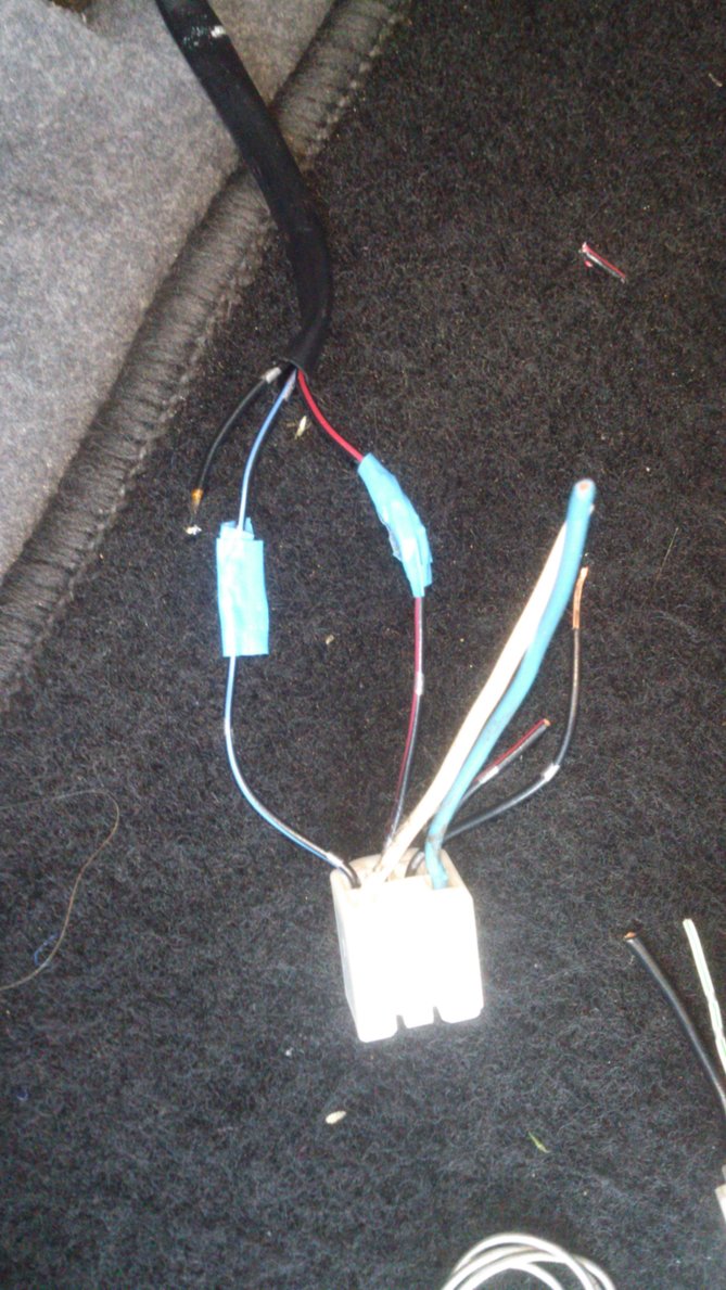

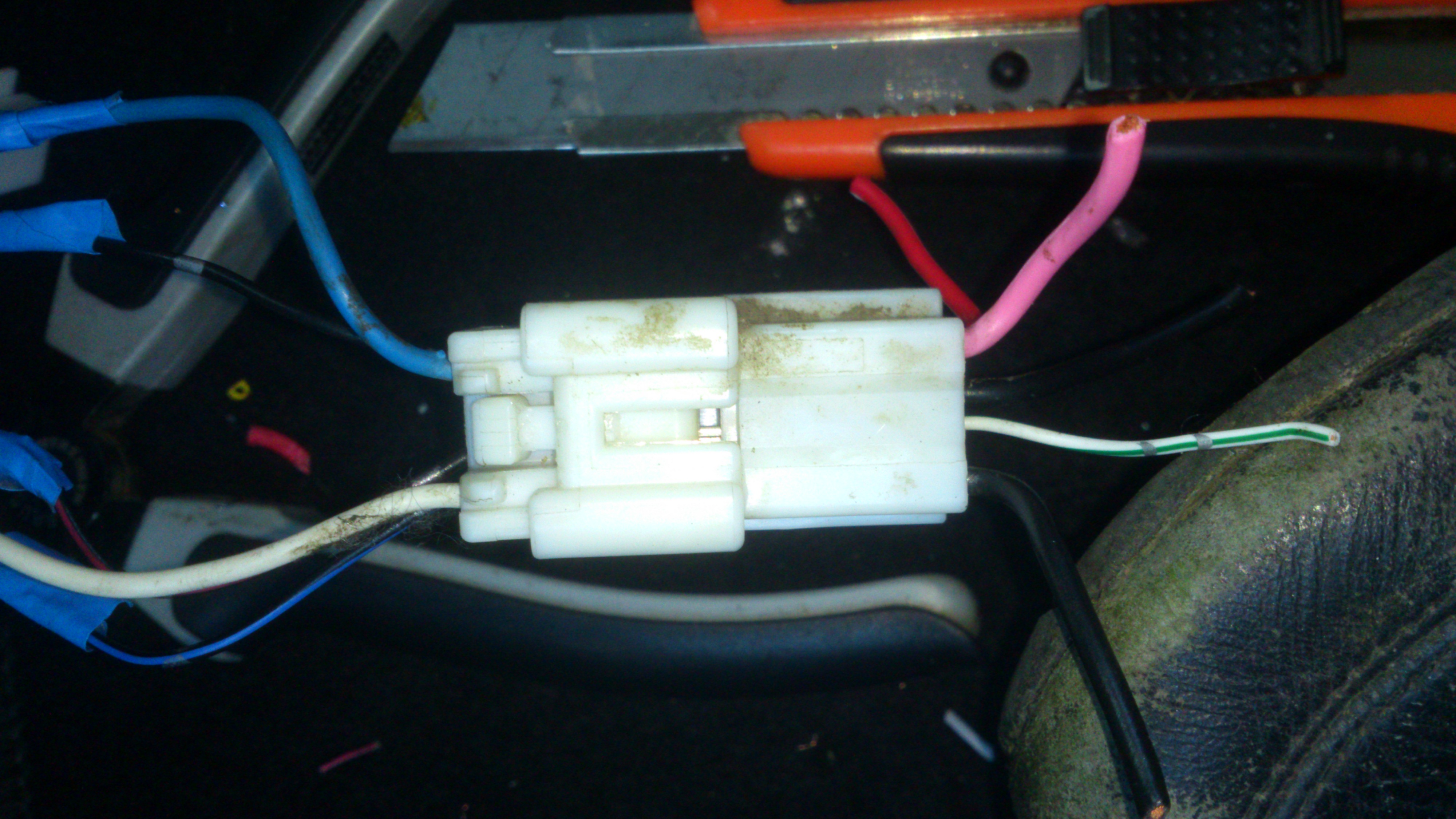

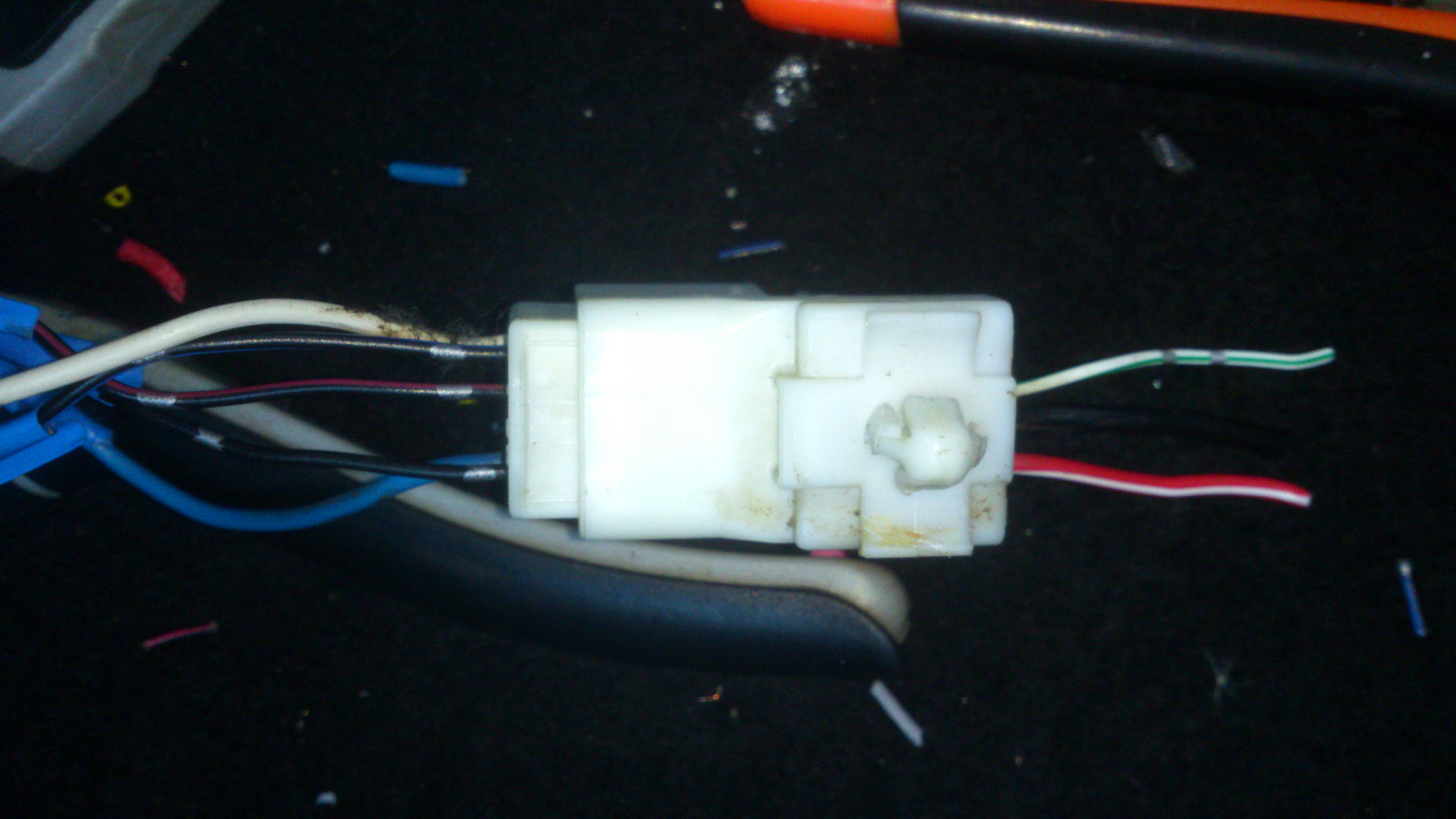

Przejście kolorów kabli z mojej kostki na kostkę w samochodzie
Przejście kolorów kabli z mojej kostki na kostkę w samochodzie z góry
Przejście kolorów kabli z mojej kostki na kostkę w samochodzie z dołu
Jak zauważyliście kolory kabli w wtyczce do której się lutowałem są inne niż w aucie, ponieważ nie chciałem robić tego na "sztywno", a miałem drugą kostkę, więc wykorzystałem oryginalne kostki i wsuwki. Dla ułatwienia dodaje zdjęcia "przejść kolorów" i miejsc gdzie i co powinno być wpięte.

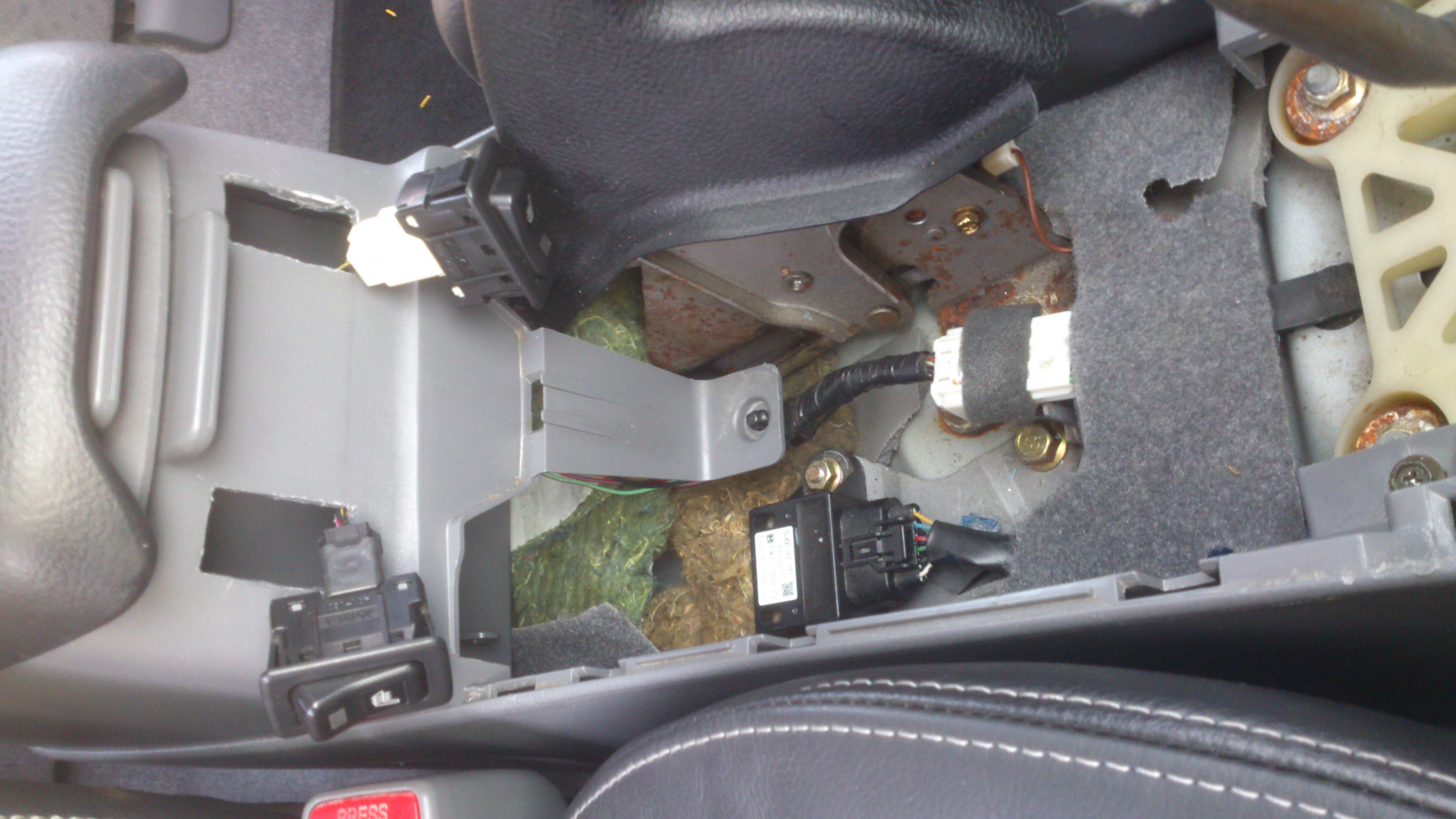

Ostatnią rzeczą która musimy zrobić to zdemontować tunel środkowy, oczywiście możemy to zrobić na samym początku gdy nie mamy foteli w środku. I wyrzeźbić dziury na przełączniki podgrzewania, następnie podłączyć kabel do kostki koło ręcznego, a 2 kostki do przełączników.
Przełączniki podgrzewania
