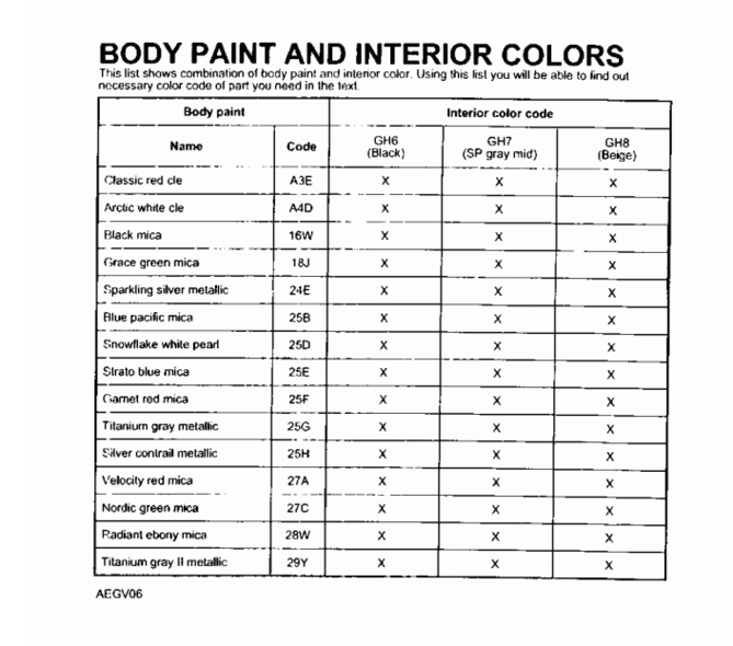

Postprzez Hiks269 » 7 wrz 2018, 14:32
Pomógłby mi ktoś zdekodować color konsoli np. RAL albo RGB?:( mam lekko porysowany panel przy radiu i chciałbym dobrać kolor.. wg katalogu kolor to Interior Color 72 GH7 SPORTS GRAY MID
Od: 6 maja 2015, 10:25
Posty: 11
Skąd: Gliwice
Auto: Mazda 6 1.8 16v GG 2003r hb
Postprzez Michazzz » 11 wrz 2018, 08:55
Nie wiem jak bardzo Tobie pomogę (i przy okazji sobie) ale w dokumentacji jedyne co znalazłem to:
Mid Grey to #6A6C6E
Natomiast SP to albo tak jak ty piszesz Sport albo jakaś wariancja koloru Middle Grey (jaśniejsza? metalic?)
