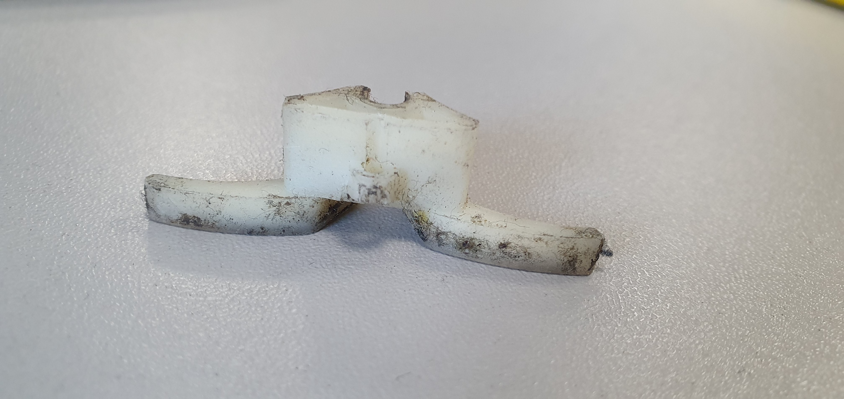

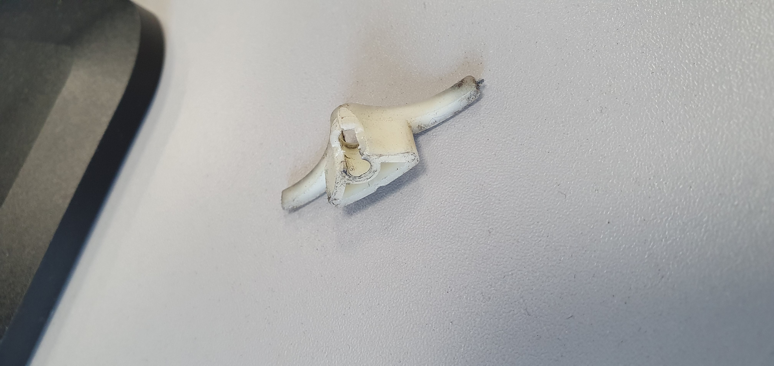

Mam DOKŁADNIE ten sam problem. Przy próbie ustawienia fotela usłyszałem trzask i takie coś jak na zdjęciach wypadło z pod spodu. Nie mam pojęcia jak to się nazywa, nie ma na tym żadnego numeru części i nie mogę tego nigdzie na internetach znaleźć. Ktoś pomoże proszę ?
W.
