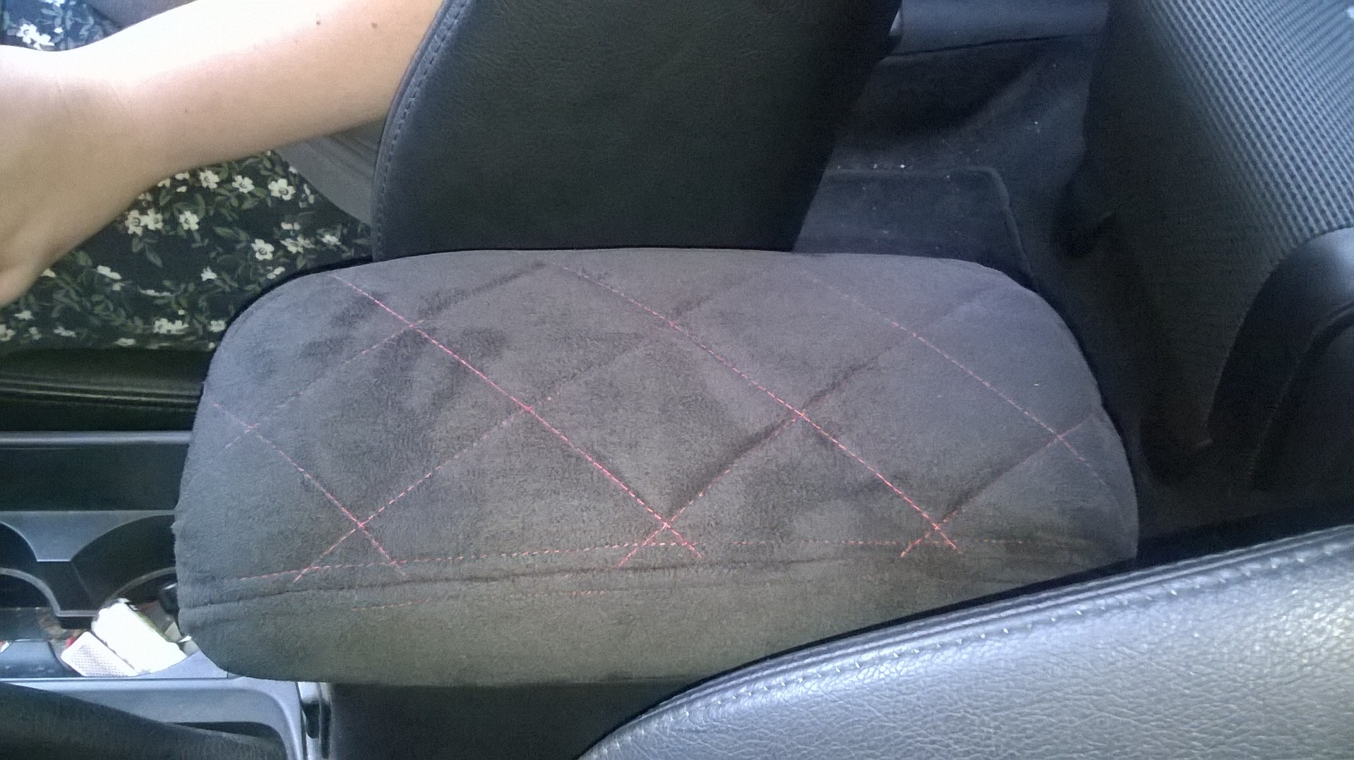

Jak rozebrać podłokietnik do wymiany obicia
Postprzez totalover » 18 wrz 2015, 16:54
Do wymiany obicia będą potrzebne nam:
-Zszywacz
-Nowe obicie
-Śrubokręt płaski
-Zszywki 6mm
-Otwierak lub coś do podłożenia
-Krzyżak

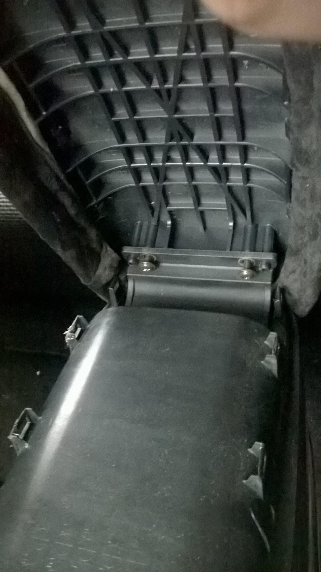

Otwieramy górny podłokietnik odkręcamy śrubkę przy rączce, następnie po prawej i po lewej są zatrzaski, trzeba coś tam wepchać, ja użyłem śrubokręta, podkładamy potem z drugiej i tak na zmianę, następnie na dole są kolejne 2 śrubki odkręcamy je poprzez włożenie śrubokręta w dziure powstałą między zawiasem a plastikiem.
Górny plastik wyjdzie z zaczepów, następnie usuwamy zszywki śrubokrętem i mamy wzór, nowy materiał dajemy na kilka pasków taśmy piankowej dwustronnej, zszywamy i zakładamy w odwrotnej kolejności.
