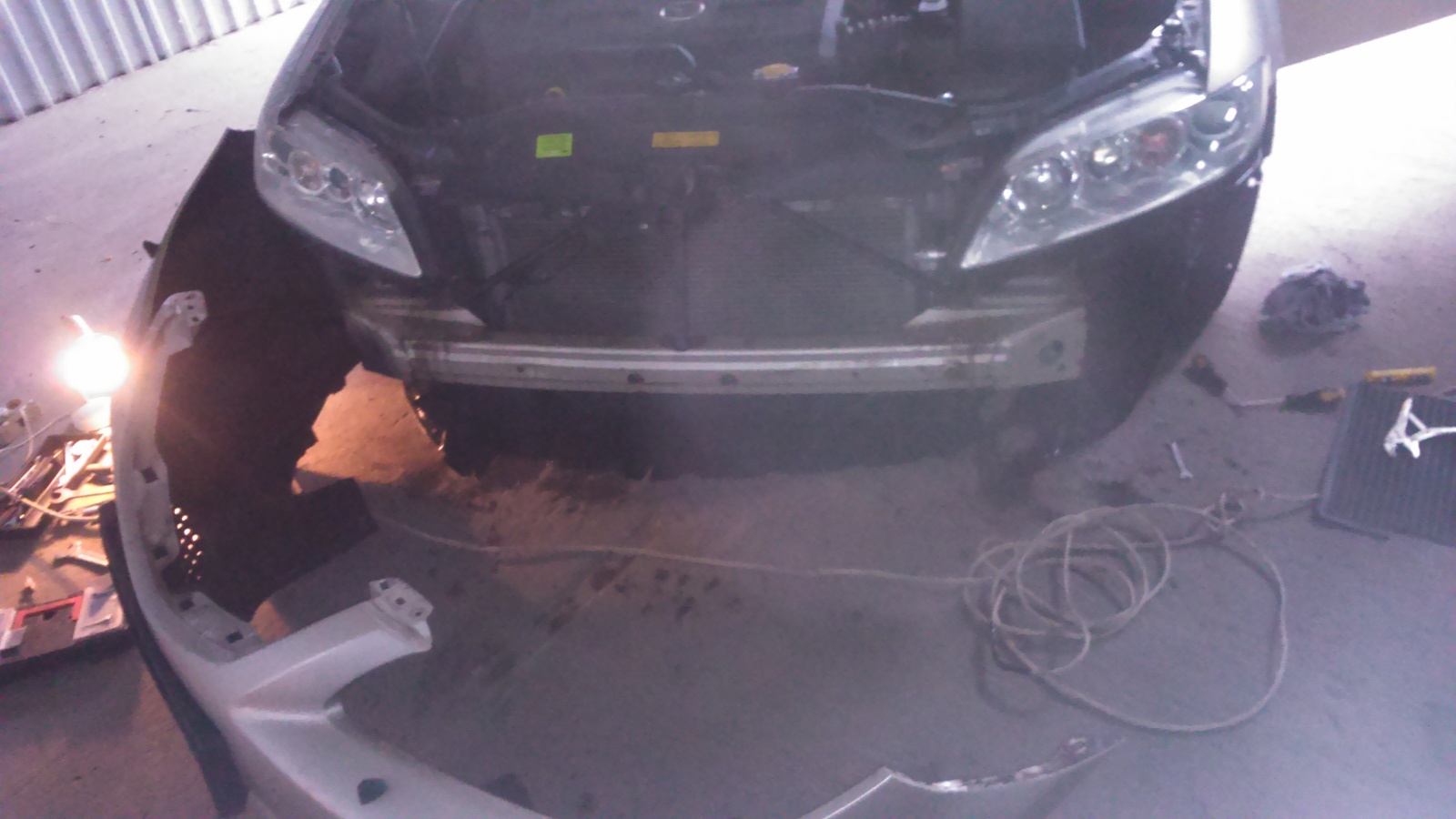

4.Ściąganie Zderzaka , Gdy odkręcimy śruby jak wyżej na foto wystarczy podciągnąć do siebie plastikowe nadkole , tam także znajduje się śruba nasadowa 8 która trzeba odkręcić aby zdjąć zderzak
Następnie Unosimy zboku zderzak i lekko podciągamy do siebie , następnie dotyczy też lamp podciągamy w górę i do siebie

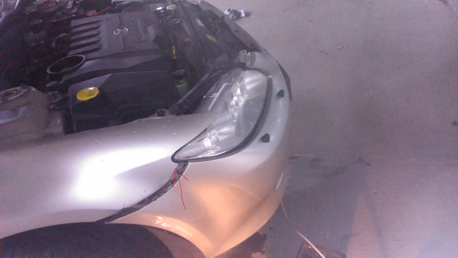

5. Żeby zdjąć pas przedni trzeba niestety odkręcić lampy :) odpinamy wiązkę kabli z tyłu a następnie bierzemy się za śruby 10tka nasadowa :)
Oraz zboku , niestety już nie zrobiłem foto ale pokaże gdzie jest :)
Oraz pod spodem
Po odkręceniu śrub stajemy zboku auta koło lampy , teraz czas na cygara :D
Lampe odciągamy zboku do przodu ponieważ siedzi na bolcu przez 2 blaszki jak zatrzask :)

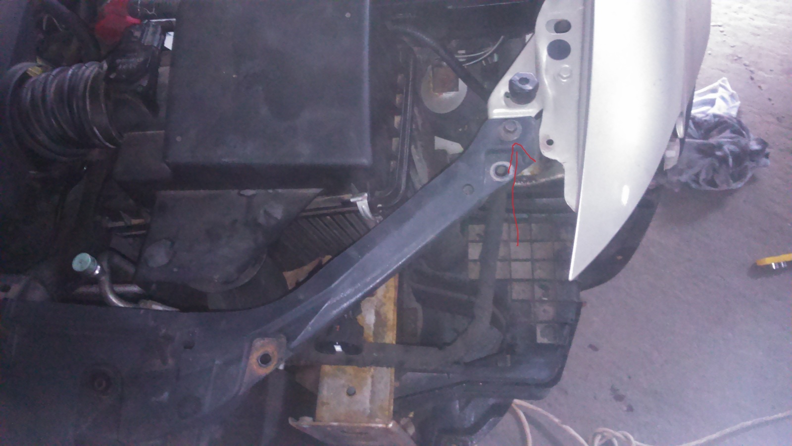

Zabieramy się za rozpórkę z przodu
Następnie za plastiki niżej , niestety zrobiłem odwrotnie i z 1 strony mi poszedł plastiku kawałek :D kto wiedział , 3 śruby 10 nasadowe
Nasadową 12 z przedłużka bierzemy się za pas przedni 6 śrub po 1 stronie

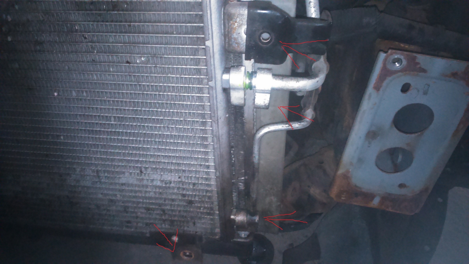

8. Chłodnica Klimy :) Odkręcamy śruby które podtrzymują chłodnice oraz płaską 10 Aluminiowe rurki następnie odciągamy je i wyjmujemy chłodnice
9.Nowa chłodnica :) sorry nie zrobiłem fotki jak zmieniam oringi stare podważyłem gwoździem a nowe wsunąłem w miejsce starych
Zaoszczędziłem 200 zł na wymianie tyle mi powiedzieli :) Oczywiście nie obyło się na zerwanych śrubach
które znajdują się pod spodem :) w razie błędów przepraszam :)
