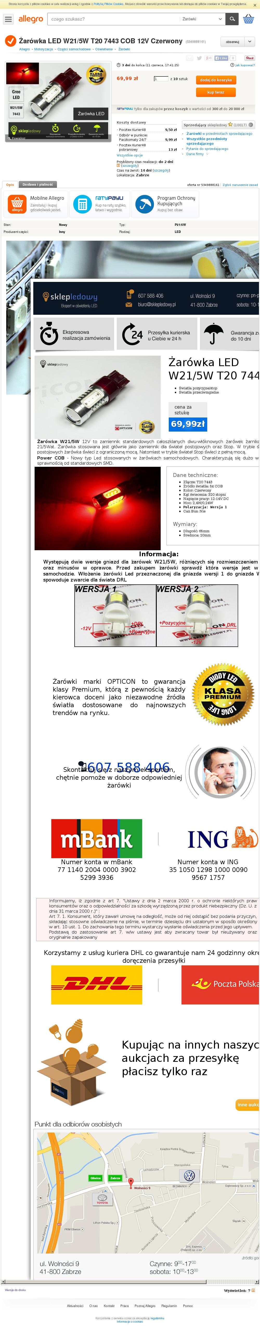

Mam pytanie odnośnie świateł stop/pozycja LED ponieważ znalazłem na allegro dwa rodzaje.
http://allegro.pl/zarowka-led-w21-5w-t2 ... 88161.html
Która wersja jest do naszej mazdy ?

w zasadzie żadna – nasze szóstki mają czerwone klosze więc zakłada się "białe" żarówki.

A tu kolego byś się zdziwił :) Po założeniu czerwonej żarówki masz światło "czerwone", bardzo intensywne tzw. "soczyste". Zakładając żarówki "białe" światło robi się bardziej pomarańczowe niż rzeczywiście czerwone. Możesz napisać mi że przecież masz czerwone, a masz "białą" żarówkę, musiałbyś porównać, różnica jest kolosalna :)
A co do żarówek, nie opłaca się ich kupować, ponieważ nie osiągniesz oczekiwanego efektu, niestety tego typu żarówki LED świecą słabiej niż zwykła żarówka :|
