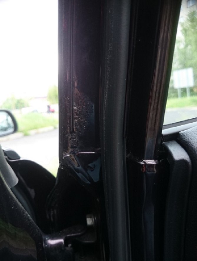

purchle na drzwiach wewnetrznych [foto]
Postprzez dziadson1 » 21 maja 2015, 17:39
Cześć. Pojawiły mi się purchle na tylnych drzwiach :( Jak najlepiej to naprawić? Nieznam się na takich rzeczach i nie wiem czy sobie poradze. Może ktoś coś doradzi?

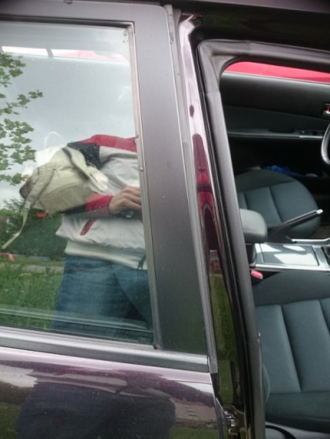

Pojawiły mi się takie purchle na obu tylnych drzwiach od wewnątrz. Chciałbym się tego pozbyć (najlepiej sam). Czy da rade to samemu zrobić? Rdza zachodzi za róg drzwi.
Niestety po drugiej stronie drzwi jest jakaś inna blacha? i rdza wchodzi pod nią i nie wiem jak mam się do tego zabrać. Może robił ktoś już to.

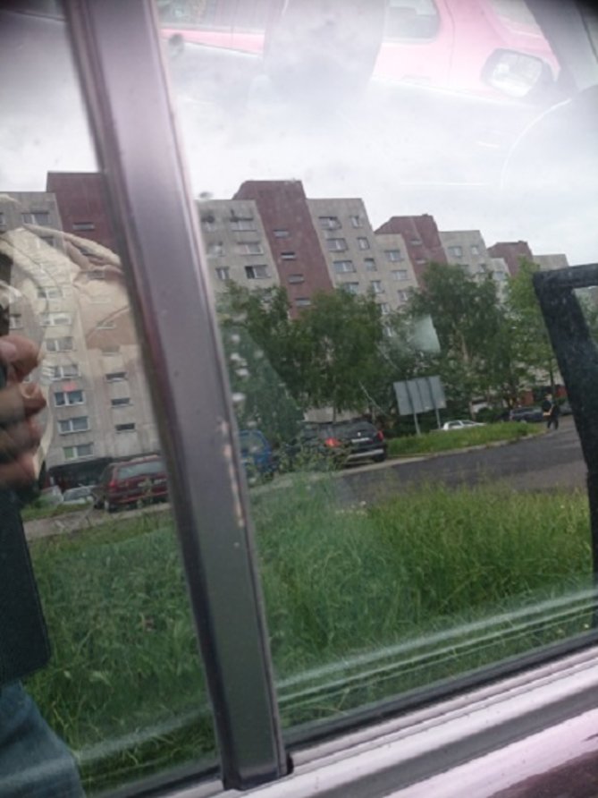

I jeszcze coś takiego...:( czy to zeszlifować i jakąś czarna farbą pomalować..?

Postprzez Pioteq25 » 21 maja 2015, 19:34
Samemu to musiałbyś dobrze zeszlifować rudą i zabezpieczyć podkładem plus lakier. Zobacz jeszcze pod uszczelkami drzwi u góry, bo tam też ruda lubi się rzucić.

Postprzez dziadson1 » 21 maja 2015, 21:17
A jak będzie głęboko rdza to jakaś szpachle będę musiał nakładać?

Postprzez Pioteq25 » 22 maja 2015, 18:50
Szpachla to podstawa większości lakierników ;) Zacznij od wyczyszczenia i wyjdzie co będzie potrzebne.
