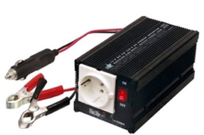

Chcialbym podczas wakacyjnej podróży podlaczyc zamiennik prądu 12v na 220v pod gniazdo zapalniczki.
Nie znam sie na elektryce, tymbardziej nie chce uszkodzic elektryki auta. Wypatrzyłem ustrojstwo w sklepie(jeszcze nie kupilem) i nie mam pojecia ile moge pod to podłączyć. Zależy mi na laptopie dla dziecka i ładowarce do telefonu. Najlepiej obydwa na raz. Dzieci ogladałyby bajki a ja ładowałbym telefon z GPS.

Pytania:
Czy urzadzenie samo w sobie nie spali mi elektryki w samochodzie?
Czy moge podlaczyc pod urzadzenie maly przedluzacz(np 3 gniazda) i podlaczyc 2 ladowarki?
Czy moze mi to spalic elektryke po dlugim urzytkowaniu np ladowanie przez kilka godzin?

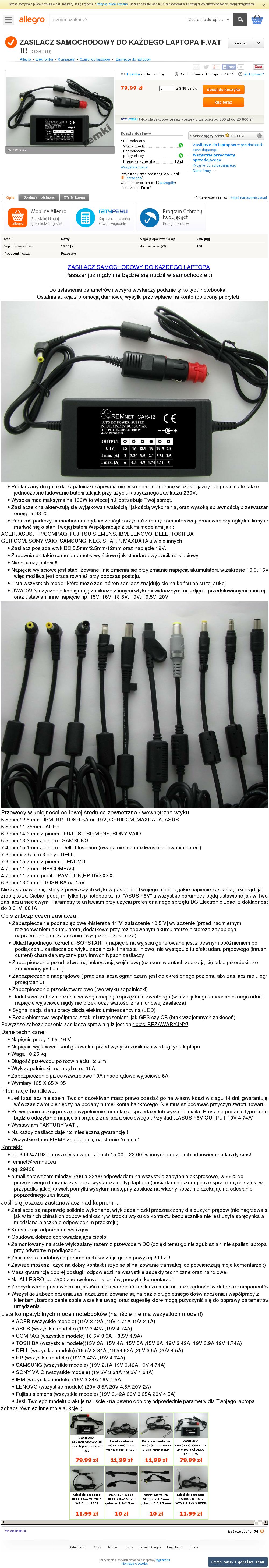

Napewno tak jest napisane? Bo jak jest o to jest to przetwornica mająca na wyjściu 20V i 2.25A prądu stałego, a na wejściu 100-240V Zmiennego (domyslam się...) i nie jest to przetwornica samochodowa.
Ładowarka do telefonu ma mały pobór prądu, natomiast do laptopa proponowałbym przetwornicę 12-> 19V (czy ile tam jest) DC z wtyczką dedykowaną do modelu laptopa.
Proponuję np to:
http://allegro.pl/zasilacz-samochodowy- ... 11138.htmlgość ma przyzwoitej jakości zasilaczeza dobre pieniądze i montuje dedykowany wtyk.

Te dane sa na zasilaczu od laptopa, a nie na przetwornicy. W sklepie mowia, ze to przetwornica samochodowa HQ 300-350W. <0.36A. Ja tylko chcialbym czuc sie bezpiecznie podczas jazdy i nie pojsc z dymem
Chodzi mi bardziej o znawcow naszych mazd czy uklad elektryczny wytrzyma i sie nie przegrzeje.
W instrukcji pojazdu pisza, aby nie podlaczac pod gniazdo zapalniczki nic innego anizeli dedykowana zapalniczke od mazdy.
Nie jestem elektrykiem i kombinuje na chlopski rozum.
Jezeli bezpiecznik na zapalniczce to 15A, a zasilacz od laptopa wykorzysta 2.25A, ladowarka od telefonu powiedzmy kolejene 2A, to mam spory zapas Amperow?

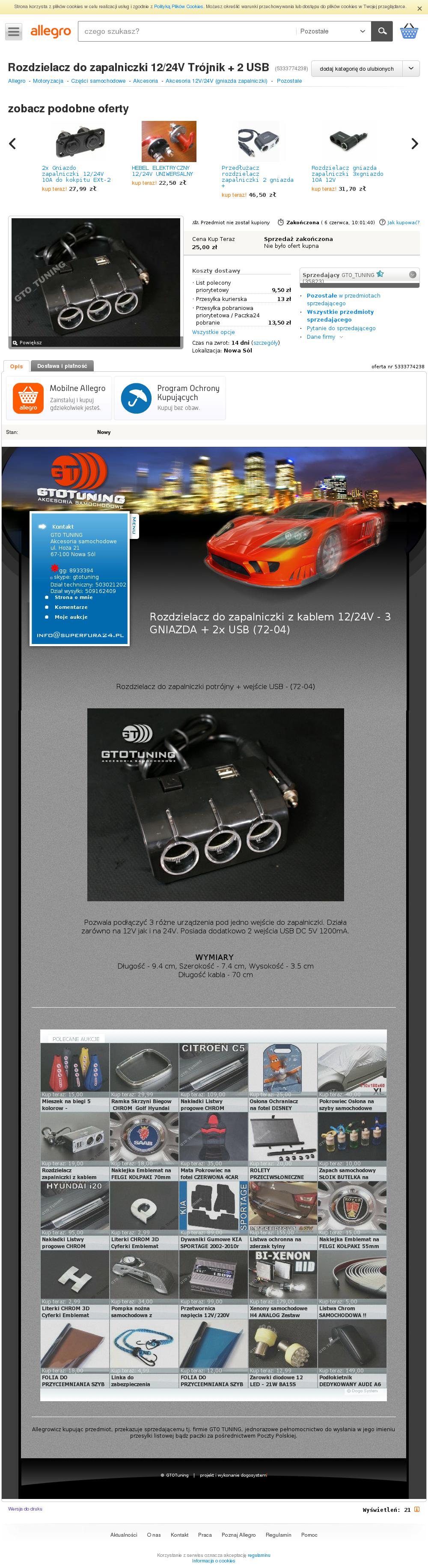

Jedyne rozsądne rozwiązanie to rozgałęźnik np. na 2 lub 3 gniazdka zapalniczkowe.
Ja osobiście stosuję tego typu rozwiązanie:
http://allegro.pl/rozdzielacz-do-zapalniczki-12-24v-trojnik-2-usb-i5333774238.html
