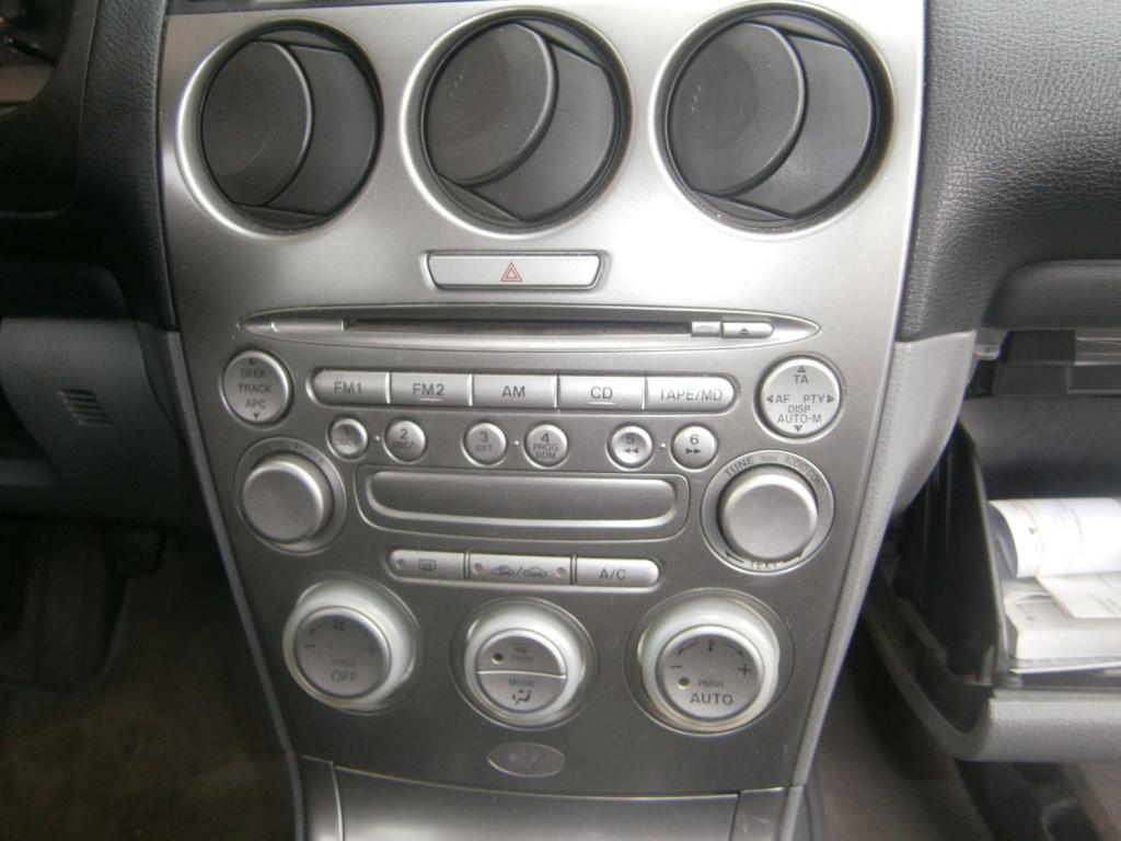

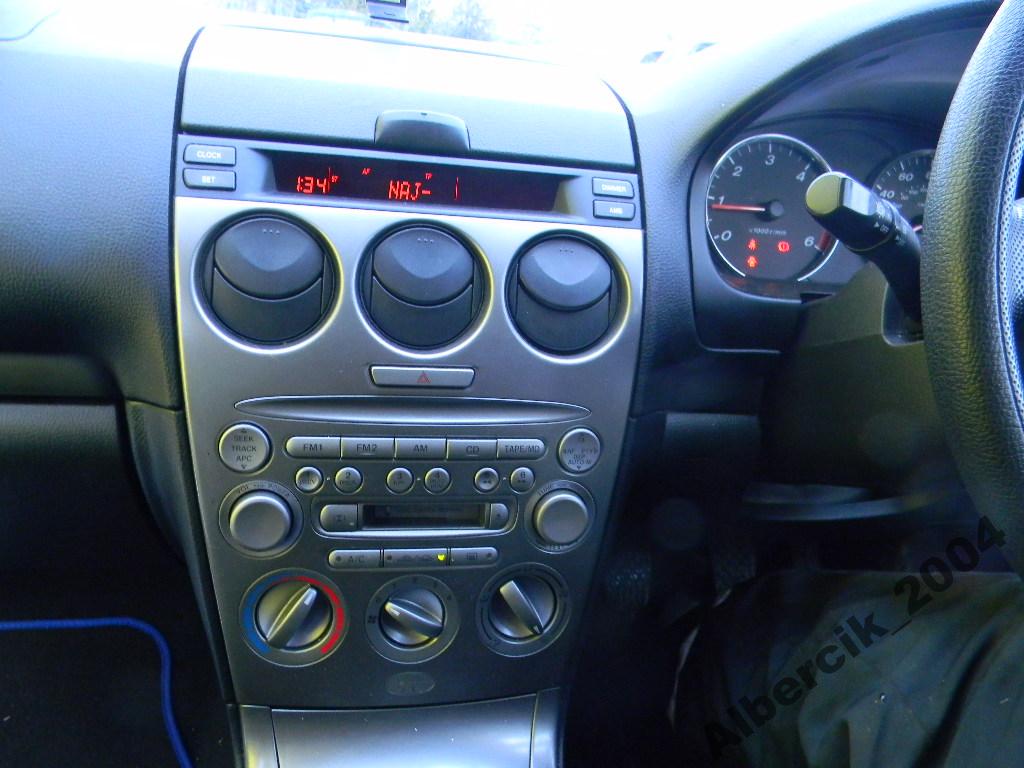

Witam.Ostatnio miewam problemy z radiem a mianowicie nie czyta mi cd.Dlatego wpadłem na pomysł wymiany całego panelu.Dlatego proszę was o poradę bo aktualnie posiadam panel z pokrętłami klimatyzacji a chciałbym wymienić na panel z klimatronikiem. Ale nie wiem czy trzeba dokupić wyświetlacz czy tylko panel.I jak z podłączeniem czy wymaga to jakiś przeróbek??

patrykopl napisał(a):Ostatnio miewam problemy z radiem a mianowicie nie czyta mi cd.
A niby jak to radio ma czytać płyty skoro nawet nie ma napędu CD ?
Przy szukaniu innego radia w twoim przypadku należy zwróć uwagę że twoje radio jest inne niż w panelu z klimatronikiem więc jak ma się obyć bezproblemowo to należy nabyć takie samo.
Jeśli chciałbyś mieć klimatronik to kupa roboty.
1. Brak instalacji pod klimatronik
2. Prawdopodobnie inny główny tunel wentylacyjny, a nawet jeśli taki sam to na pewno nie wyposażony w silniki sterujące klapami kierunku nawiewu oraz brak instalacji do tych silników.
