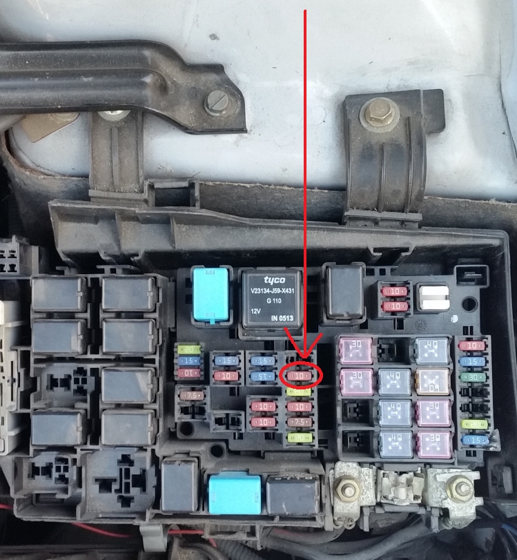

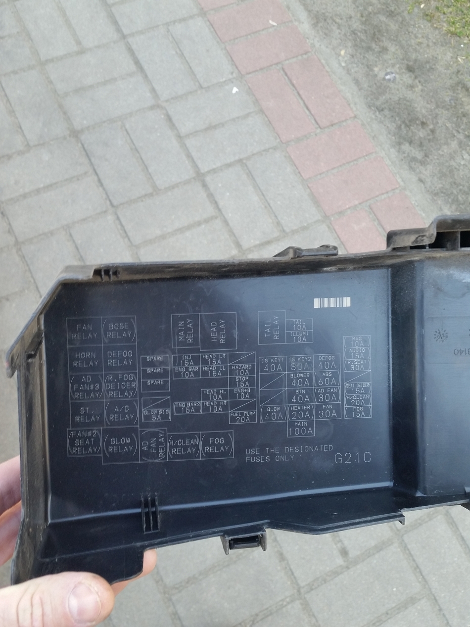

Skrzynka bezpieczników pod maską:

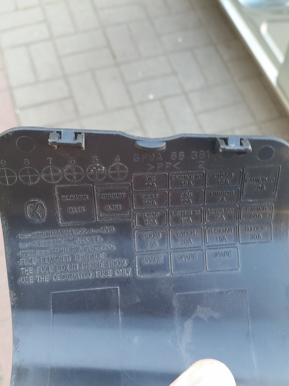

Skrzynka pod kierownicą:
Który bezpiecznik/przekaźnik jest od kierunków/awaryjnych ?

Postprzez brodaM6 » 18 mar 2015, 15:22
Ne jestem pewny hazard 15 A niebieski

Postprzez vegasnight9 » 18 mar 2015, 16:18
Temat rozwiązany. Spalony był bezpiecznik :)
