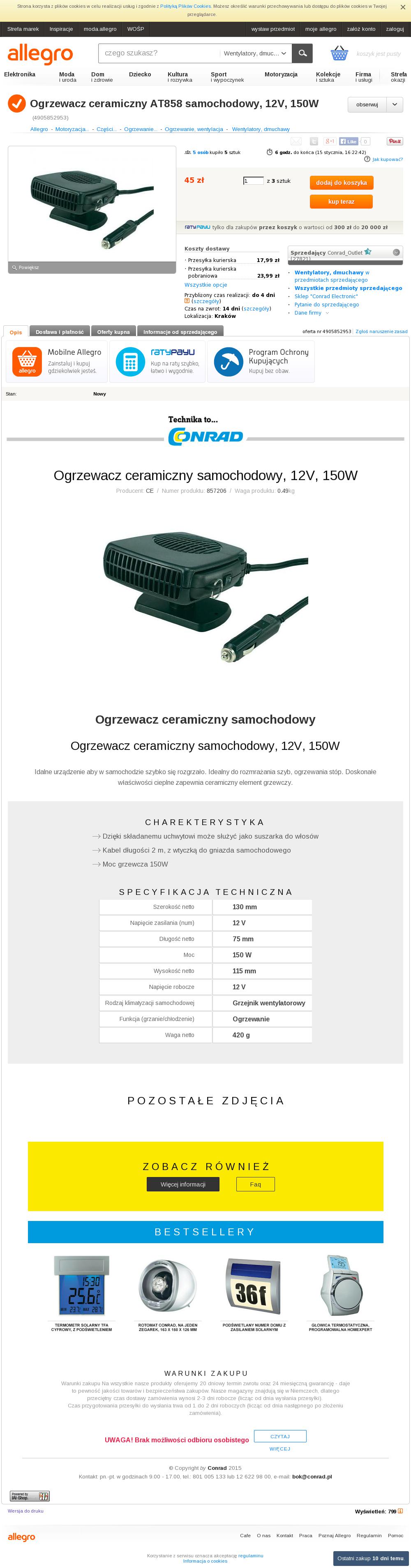

Widziałem kiedyś taki ogrzewacz powietrza do samochodu na zapalniczkę kosztowalo to chyba 60zl
Edit:
http://allegro.pl/ogrzewacz-ceramiczny- ... 52953.html
