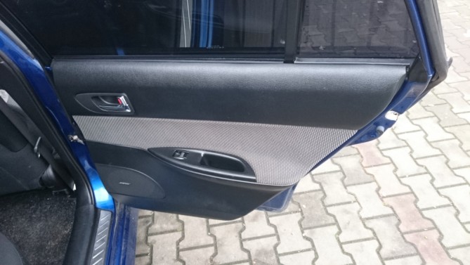

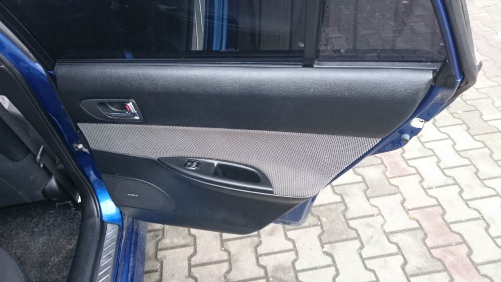

1. należy ściągnąć tapicerkę

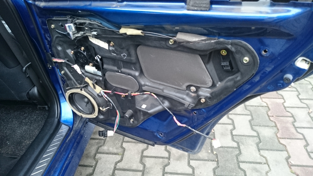

2. dostać się do mechanizmu szyb

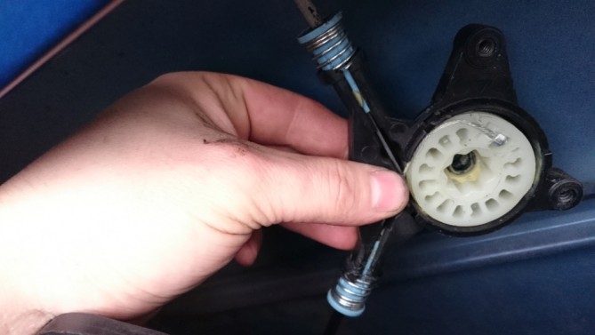

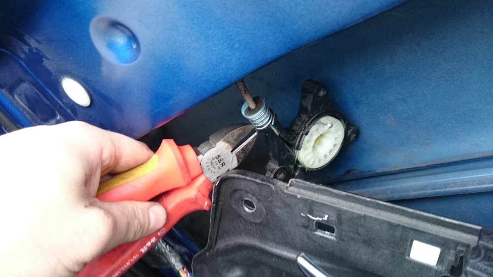

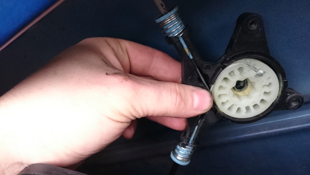

3. skrócić sprężynki o 2 zwoje które są na cięgnach od szyby
4. poskręcać i problem już się nigdy nie pojawi <faja>
W.
Mechanizm szyb
każdą z tych sprężyn trzeba skrócić o 2 zwoje
po zdjęciu tapicerki
tapicerka trzyma się: tylne drzwi 2 śruby, przednie drzwi 3 śruby. Po okręceniu śrub należy podważyć od dołu tapicerką trzyma się na kołkach
