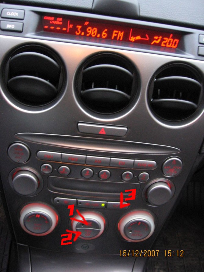

Postprzez matthies » 25 paź 2014, 14:28
patrz na poniższy obrazek. W polifcie jest analogicznie.
Jak wciskasz ze środkowego przycisku ten górny (1), to normalne że odpala się klima i wieje tylko na szybę. Tak jest to zaprogramowane.
Natomiast wciskając dolny (2), zmieniasz sobie opcje nawiewu wg własnego widzimisię i też dojdziesz do nawiewu na szybę i nogi. Nie ma chyba innej opcji z szybą.
Inne rozwiązanie, jak ci się to włącza, to po prostu wyłącz klimę (3)
Bardziej bym się zastanowił, dlaczego klima nie startuje, tylko się włącza i wyłącza.

Postprzez Pawel 32 » 27 paź 2014, 10:21
Brawo kolego tak ma być z nawiewem <spoko>

Postprzez t34567 » 27 paź 2014, 19:41
No zgadza się, ale opcji na "wianie" szyby i wnętrza (przez okrągłe otwory) nie ma.
