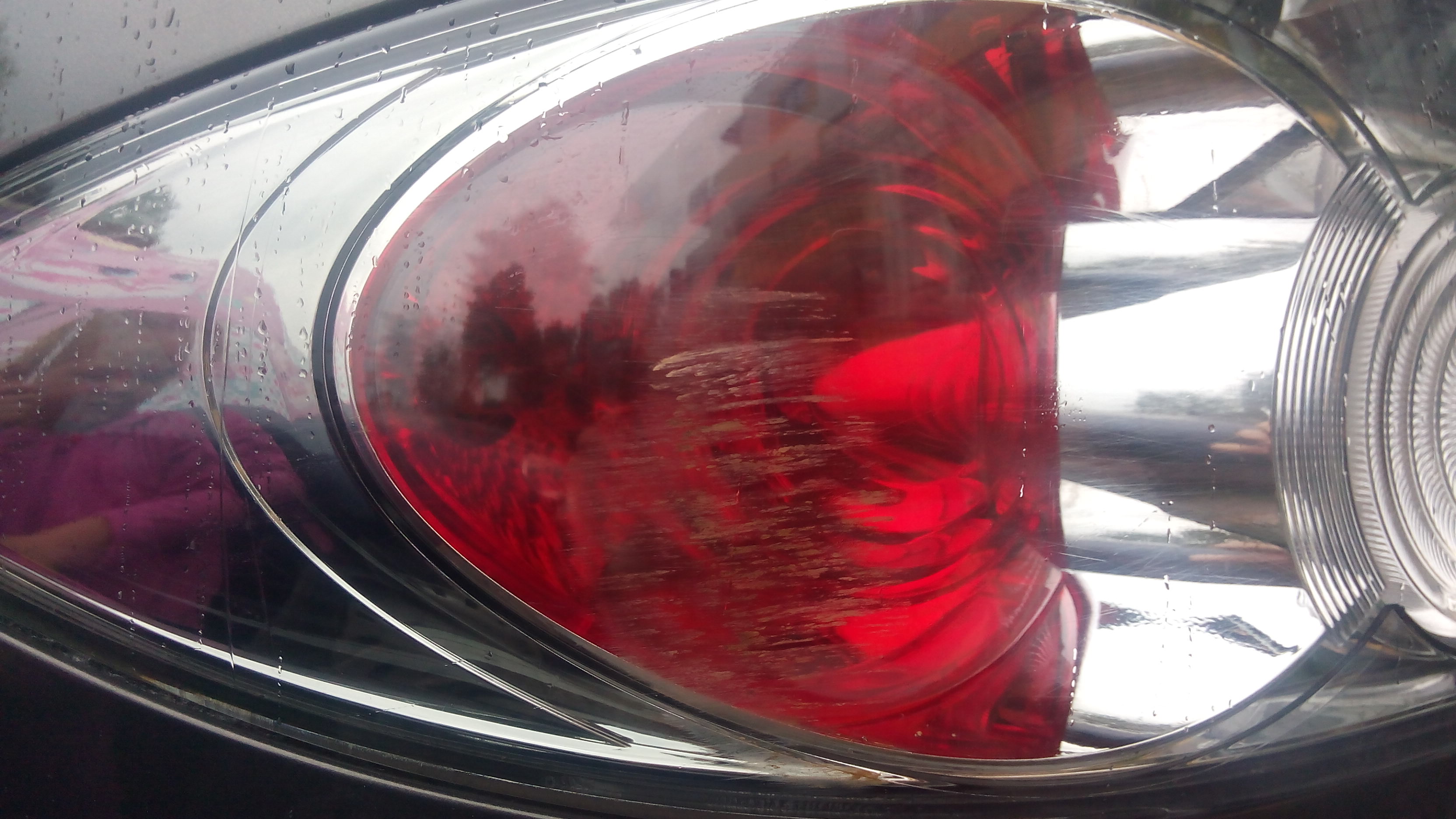

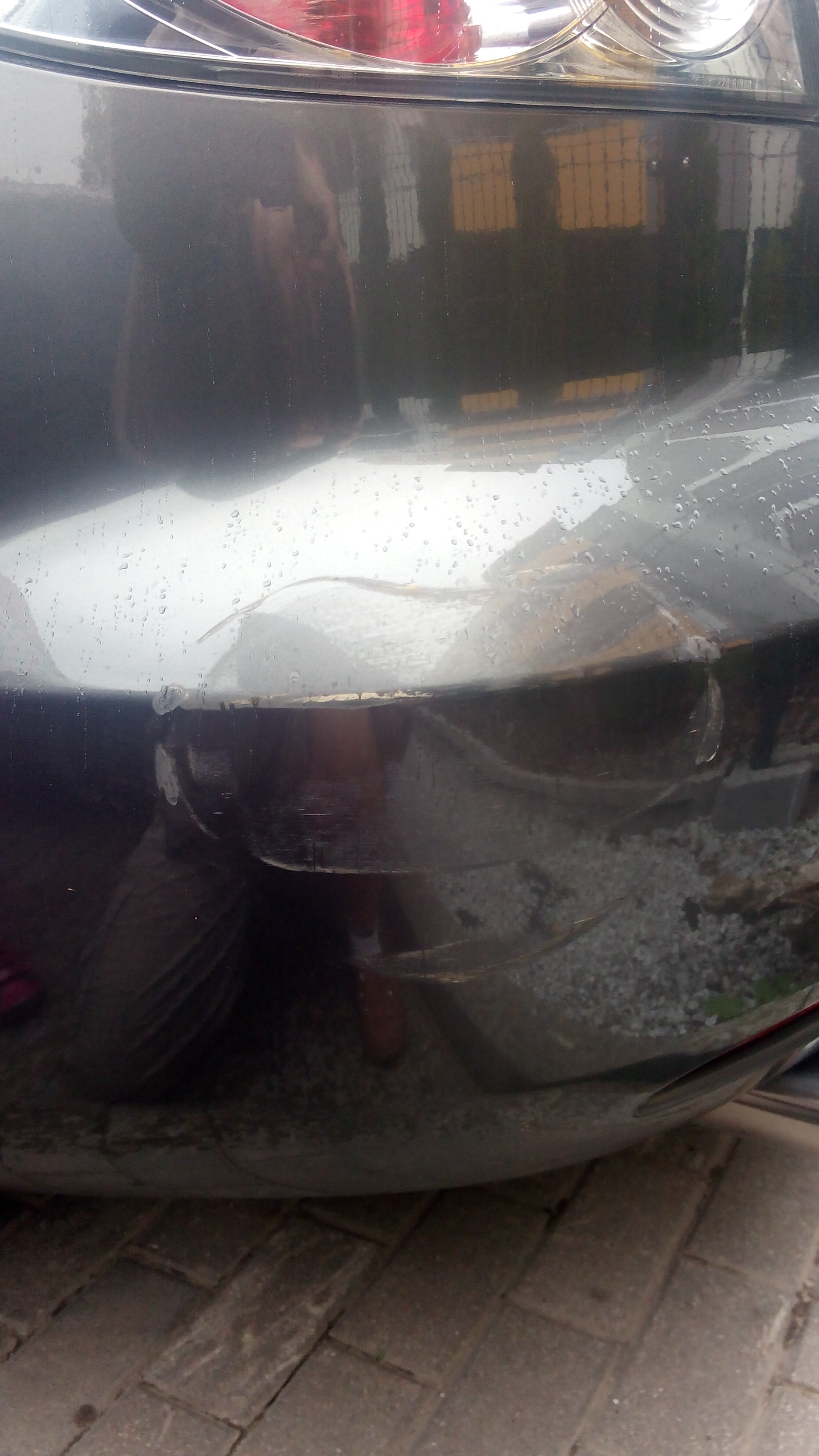

Zdarzyło mi się nieszczęście, 4 dni po odebraniu od blacharza/lakiernika, jakaś menda społeczna przytarła mi zderzak tylną lampę.
Blacharz za naprawę woła 300zł.
Znacie jakieś dobre i niedrogie sposoby na naprawę/regenerację klosza lampy ????
Na razie dam fotkę przed umyciem.
Jutro wstawię fotkę jak wygląda po umyciu.

zacznij od pasty polerskiej do plastików. Są dedykowane do kloszy lamp.

jeśli zderzak nie jest zjechany do podkładu (a chyba jest), spróbuj pastą lekkościerną. Z lampą też możesz pastą lekkościerną, ale jeśli nawet uda Ci się zetrzeć farbę sprawcy z plastikowego szkła <glupek2> to pewnie i tak rysy zostaną
Postprzez bartes76 » 30 sie 2014, 20:24
Lampę tak jak koledzy piszą, pastą np Tempo do lakieru, jeśli rysy zostaną to papierem ściernym wodnym do lakieru przynajmniej 2500-3000 i znów pastą – to chyba najtańsza opcja a powinno być ok.

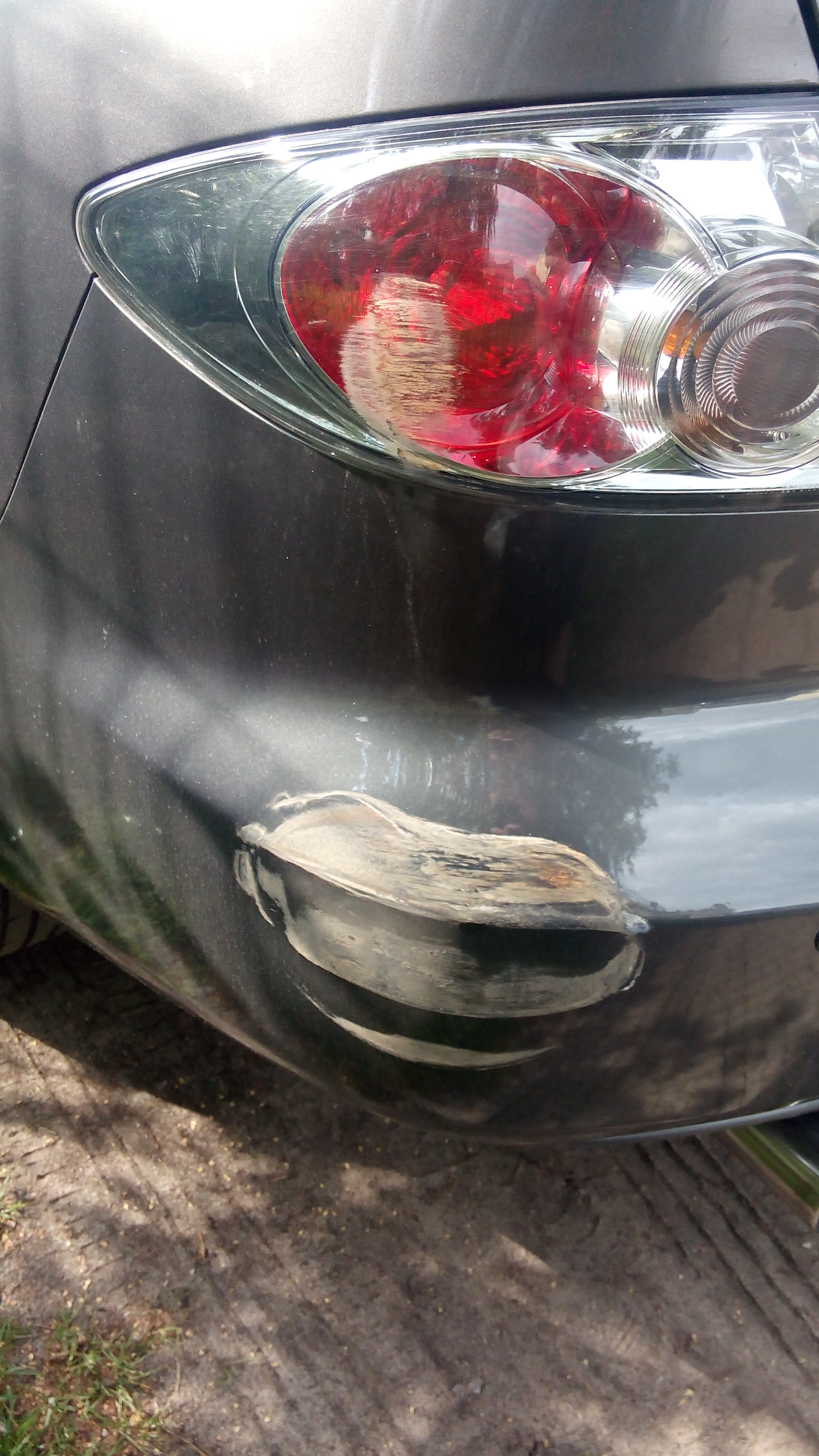

Ze zderzakiem gorzej – bez zaprawki nie da rady,a miejscową będzie widać niestety.. Albo cały element tak, jak blacharz woła <głaszcze>

Broń Cię Boże od pasty Tempo. Najpierw papier "wodny" 2000-2500, potem mleczko polerskie.

Robiłem pastą Tempo przednie reflektory w swojej Xsarce, kiedy zaczęły matowieć. było to z pięć lat temu,wyszło ok i do tej pory są w porządku. Oczywiście ręczna ostrożna robota

Po zmatowieniu to i Cif-em przywrócisz "blask". Tempo ma jakieś tam ziarna ścierne, które się nie rozbijają w miarę rozpracowywania jej na powierzchni + jakieś woski i wypełniacze, które znikają podczas pierwszego mycia auta. Mleczko jest mleczko i...:

Postprzez Wojcio » 31 sie 2014, 13:50
Tak wygląda po umyciu.
Czyli zdania są podzielone co do usuwania rys.
Może jednak dać do blacharza.
Z AC dostanę 876zł, byłoby więcej ale policzyli zamiennik lampy.
