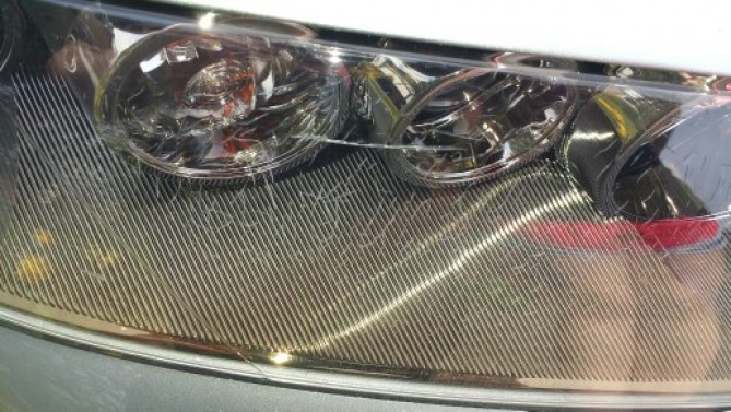

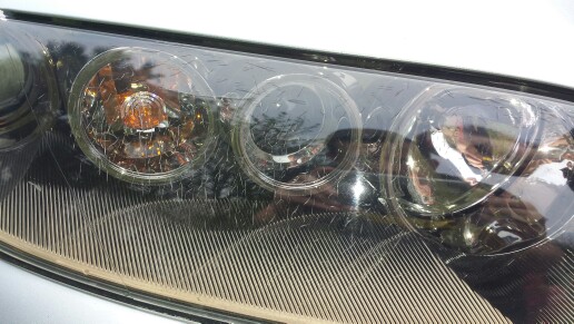

Przepraszam ale jeszcze nie znalazłem nic na temat popękanych szkieł w przednich reflektorach co sądzicie czym to mogło być spowodowane bo wcześniej było ok i nagle takie coś
ps. te pęknięcia są od wewnątrz.

sprawdz czy idzie to zpolerować może?

Już takie kopiłeś auto czy jak? Coś było majstrowane przy lampach?

Czytałem gdzieś ze jeżeli klosz jest przystosowany do żarówek 55W to zastosowanie żarówek np. 60W zwieksza emisję ciepła i co za tym idzie powstawanie “pajączków“ podczas szybkiego ich schłodzenia (niska temp. zewnętrzna). Dodatkowo klosz moze żółknąć.

nic nie majstrowałem po prostu z dnia na dzień to sie stało a polerowanie nie wchodzi w gre bo to jest od wewnątrz czyli czeka mnie wymiana??????? <płacze>

pelo24 napisał(a):polerowanie nie wchodzi w gre bo to jest od wewnątrz
I co w związku z tym? Wciągnij, rozbierz i oddaj szkło do polerki. Najlepiej oba, co by się jedno nie wyróżniało :P Przy okazji wyczyść soczewki i jak masz xenony sprawdź kondycje mechanizmu autoregulacji.
pelo24 napisał(a):czyli czeka mnie wymiana?
Jeżeli nie będzie Ci się chciało rozbierać... <oczy>
Chyba, że pęknięcia są na tyle głębokie, że nie da się ich spolerować.
