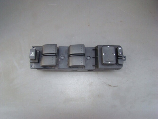

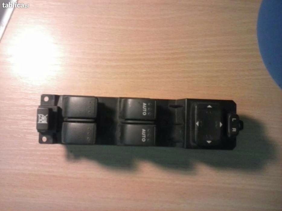

Postprzez brodaM6 » 6 maja 2014, 20:02
Ty potrzebujesz taki,jak na foto tylko ze z przyciskami auto i to jest od Anglika my mamy bez tego pipka :D
Moduł panelu sterowania szybami od Anglika
Ostatnio edytowano 6 maja 2014, 20:28 przez brodaM6, łącznie edytowano 3 razy

Postprzez brodaM6 » 6 maja 2014, 20:15
Nie, bo ma ten pipek <lol> , fakt ten panel na fotce to Anglik,identyko jak u mnie :P ten twój .

Postprzez Torretoo » 6 maja 2014, 20:17
Jestes pewny, ze tej blachy zielonej modemu ze srodka nie da sie przelozyc? To jestem w .... bo nigdzie nie ma tego naszego panelu!!

Postprzez brodaM6 » 6 maja 2014, 20:23
Jak nie spróbujesz to sie nie dowiesz :D nie rozbieralem jeszcze tego , a swój już rozbieraleś ?bo jeżeli można wymienić podświetlenie to może i poszczególne podzespoły modułu . Dodaj swoją fotę jako załącznik będzie lepiej widoczna jako z polift

Postprzez Torretoo » 6 maja 2014, 20:34
Ta rozebrałem wszystko, tapicerkę z drzwi a póżniej nawet ten cały panel rozkreciłem i tam po prostu jest taka płytka (modem) zielona na niej takie coś gumowe ala na co przychodzi już plastik z tymi klawiszami i tak to działa ;) i nie wiadomo kurna jak wyglada ten anglik w srodku i... po co ten taki pipek dodatkowy :/ Kurna od tych anglikow znalazlem minimum 5-6 a do mojego nie ma ani 1 to nie wiarygodne.
Jeszcze jedna sprawa zanim rozebrałem wszystko itd to nie działały wszystkie szyby oprócz tej od kierowcy. Moja zawsze działała a tamte czasami a czasami przerywały a czasami np 1 z 3. I to mnie zastanawia, ze takie rozebranie spowodowało, ze całkiem 4 nie działają
Co do fotki nie zrobie teraz bo mam wszystko zlozone, nie chce znowu rozbierac tylko jak juz wtedy gdy bede mial juz element zeby to zamienic na dzialajacy
Prad jest w panelu na pewno bo w momencie gdy chcesz szybe opuscic to te lapki na przycisku gasna.
Tak na chlopski rozum. Ten dodatkowy przycks to pewnie składanie się lusterek. Reszta jest u mnie tak samo więc na dobra sprawe wszystko powinno chodzic bo zielona plytka to modem odpowiadajacy za szyby a potem wyzej jest umieszczony i zamkniety modem od lusterek. Czy sie myle ? Panowie jak ktos by mogl pomoc to bede wdzieczny :D zle sie bez otwierania szyb jezdzi :]

Postprzez brodaM6 » 7 maja 2014, 08:06
Może masz gdzieś przewody nadłamane,zasniedziale styki ,o programowaniu nie pisze bo robiłeś ?, dobrze by było zrobić podmianka z kimś na moduły . Wtedy 100 % pewność by było .
Dopisano środa, 7 maja 2014, 14:20:
O taki potrzebujesz :)
Moduł sterowania szyb i luster polift.
