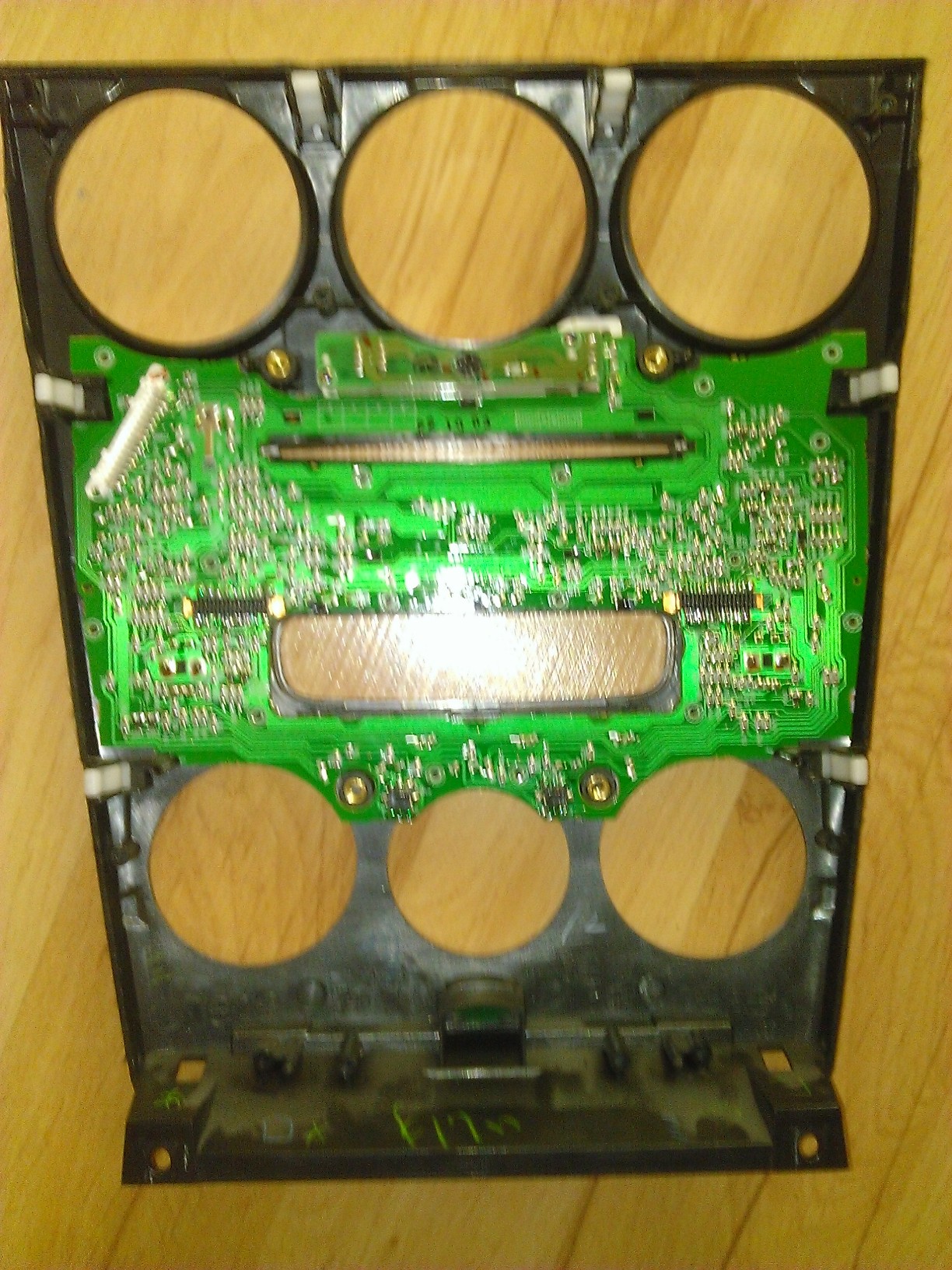

Dziś zająłem się demontażem całego panelu środkowego (dziękuje za info jak to zrobić), lecz chciałem zdemontować radio i wszystkie guziki tak aby mieć sam plastik przygotowany do naklejenia carbonu.

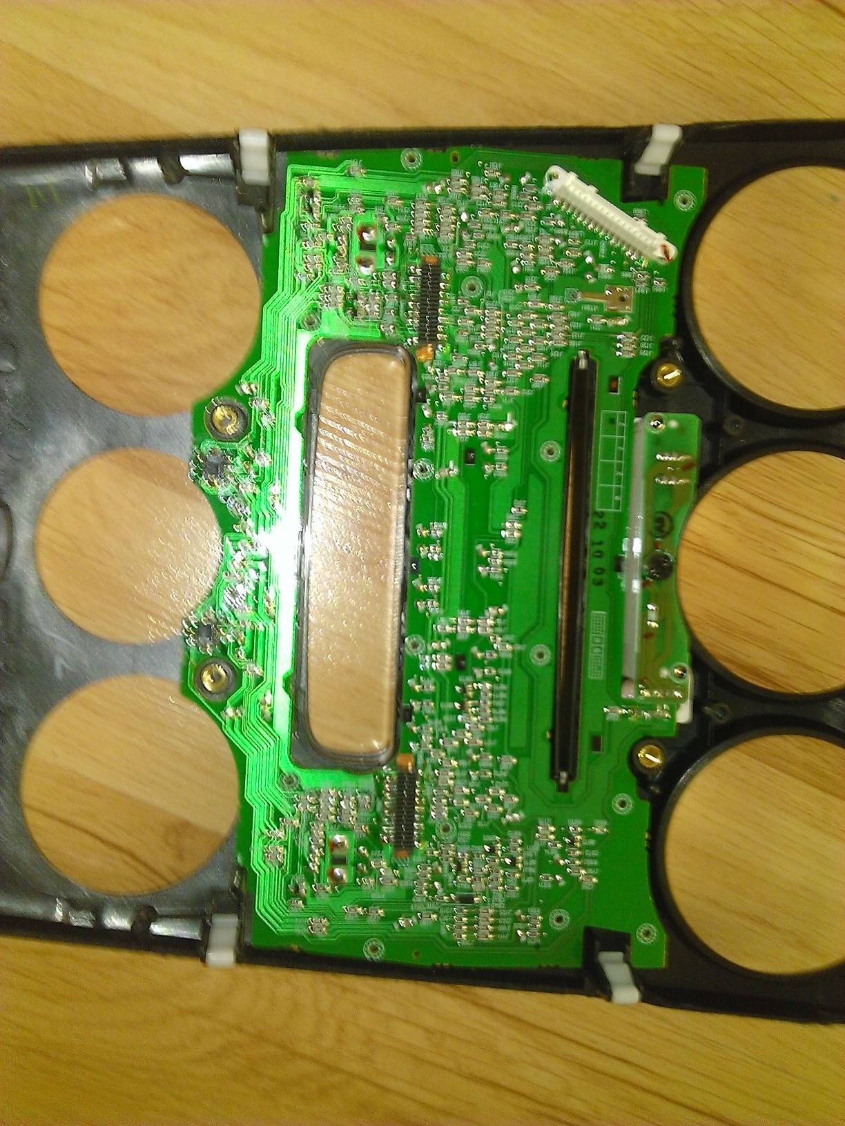

Stanąłem przy samej elektryce (zdjęcia) i wydaje mi się, że trzeba wylutować dwa pokrętła, czy może macie jakiś inny pomysł bez zabawy z lutownicą? ponieważ pod płytką jest jeszcze plastik jakiś przezroczysty przykręcony do konsoli.

Nic nie trzeba wylutowywać. Gałki są osadzone na wcisk i jest to bardzo ciasny wcisk. Trzeba sporej siły i ostrożności, by je ściągnąć, ale da się to zrobić. Wiem, bo robiłem sobie tunel w "szczotkowane amelinium" :)

Dzięki za rade! Pomogło!
Dobrze, że nic nie próbowałem wcześniej bo pewnie bym zaczał rozlutowywać hehe :)

Ja rozlutowałem, nawet dwukrotnie i wszystko działa :D
Jakoś wolałem zastosować trochę techniki, a nie siły :P
