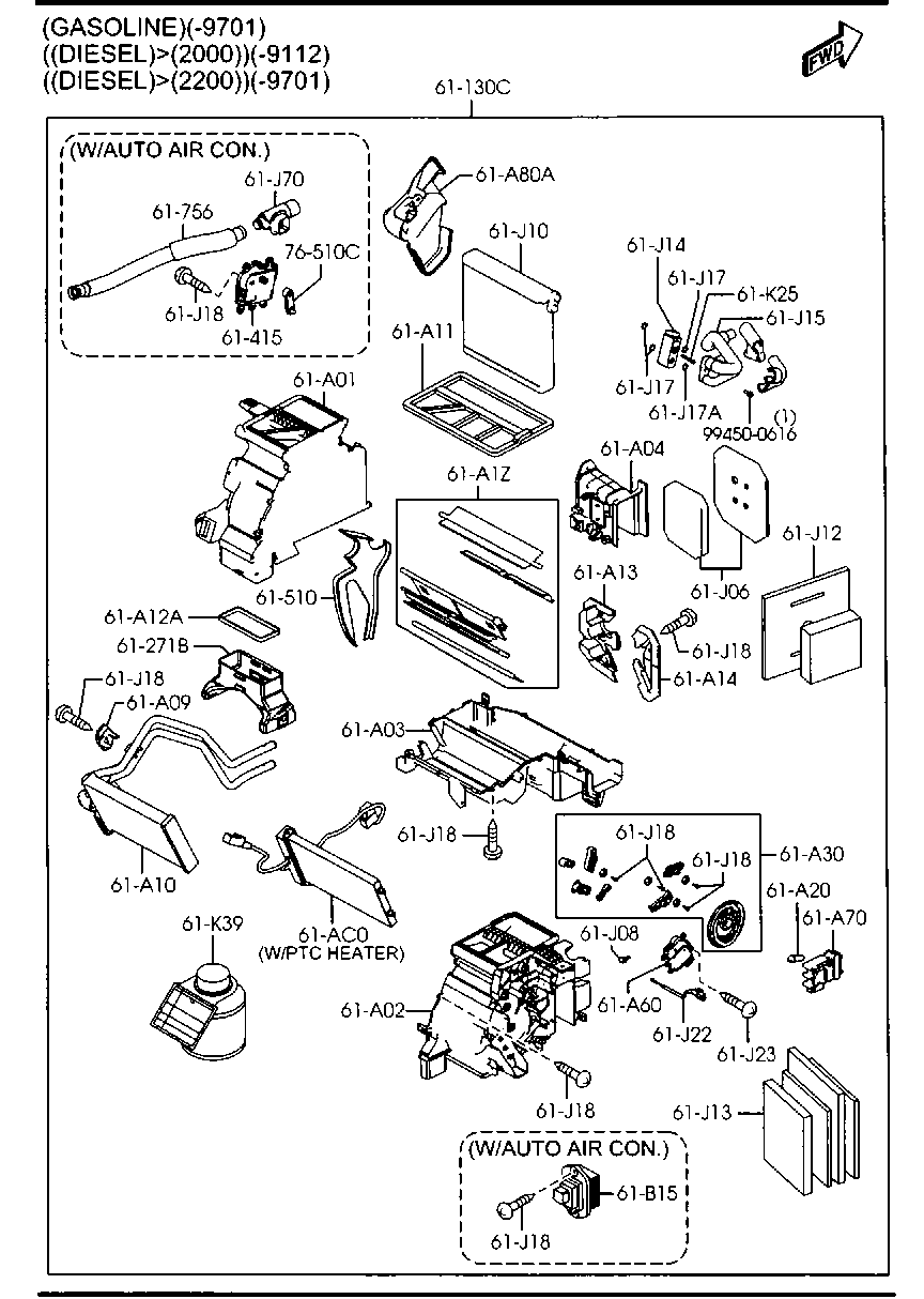

To jest to oznaczone 61AC0
Trzeba by sprawdzić. Może w GG/GY jest to samo
Dopisano So, 25 sty 2014, 22:19:
W GY 2004 wygląda tak
No niestety nie ma u nas tego. Widać w GH dołączyli coś takiego co by ciepełko leciało szybciej.

Super było by gdyby kolega jeszcze znalazł body electrical podłączenia tego może jeszcze parametry .
Na pewno nie mam zamiaru rozbierać całej nagrzewnicy by to wsadzić , tak jak pisałem mocuje to do zasysania powietrza w układzie zamkniętym ( mam nadzieje że starczy miejsca ) co do podłączenia do ogrzewania lusterek to zły pomysł element się grzeje więc musi być obieg powietrza zostaje podłączenie pod uruchomienie odparowanie szyby :) jeżeli będę musiał to robić " na krótko "
Patrząc na to wygląda że jest klapka w nie których nagrzewnicach do zamontowania tego czegoś
https://partsouq.com/zh/catalog/mazda/p ... roup=6100A
muszę zobaczyć na ocznie czy jest klapka do demontażu bo to że nie mam tego nie znaczy że nie ma miejsca na to :)
