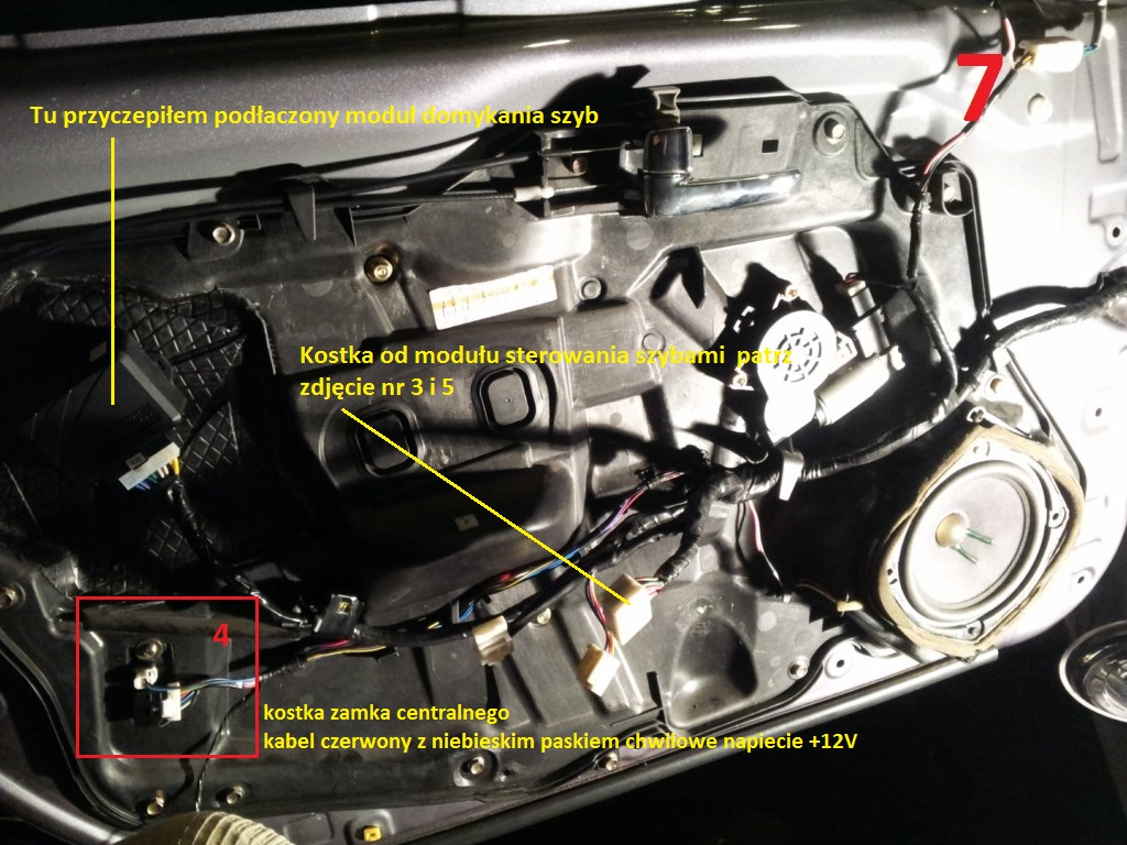

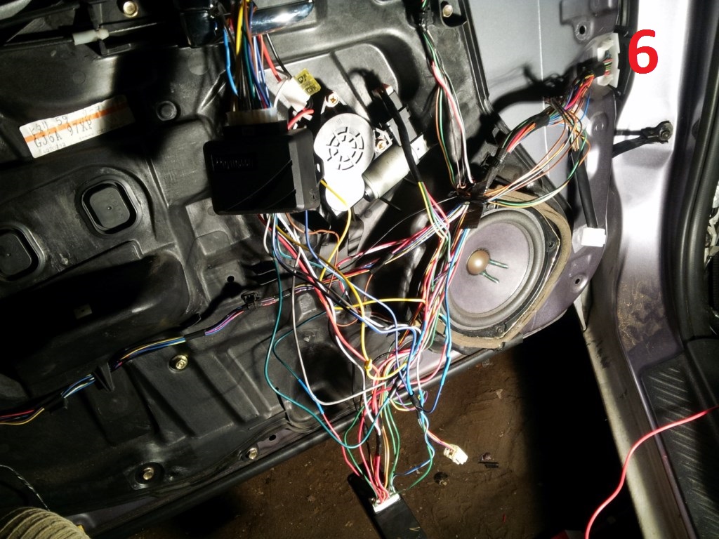

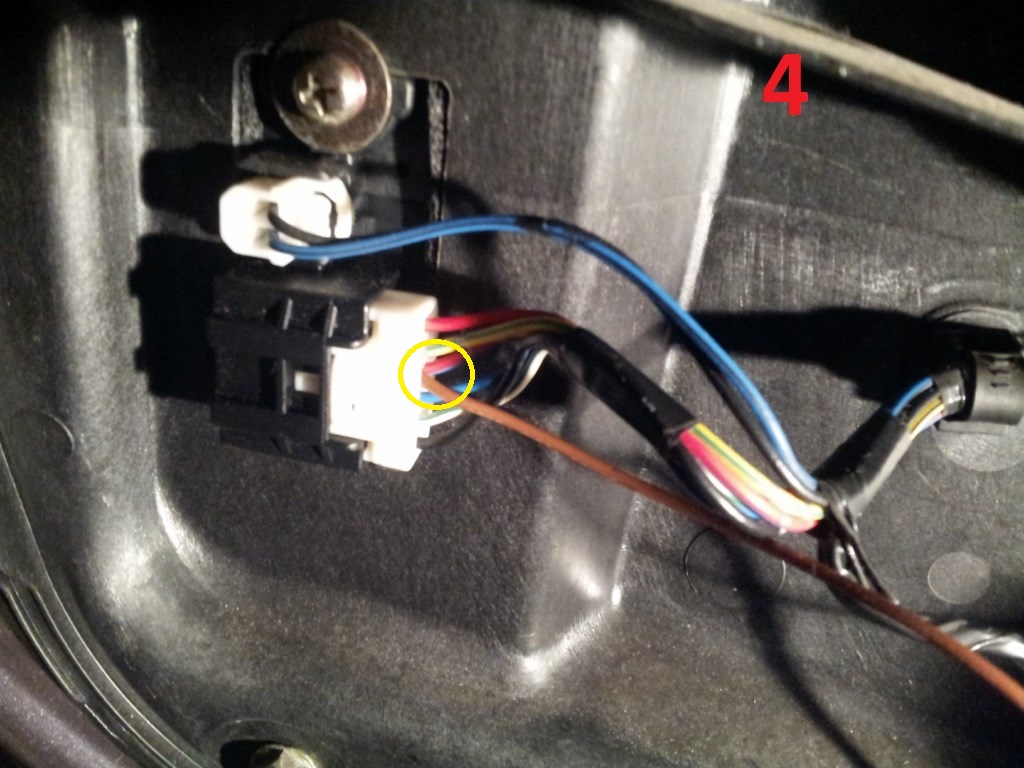

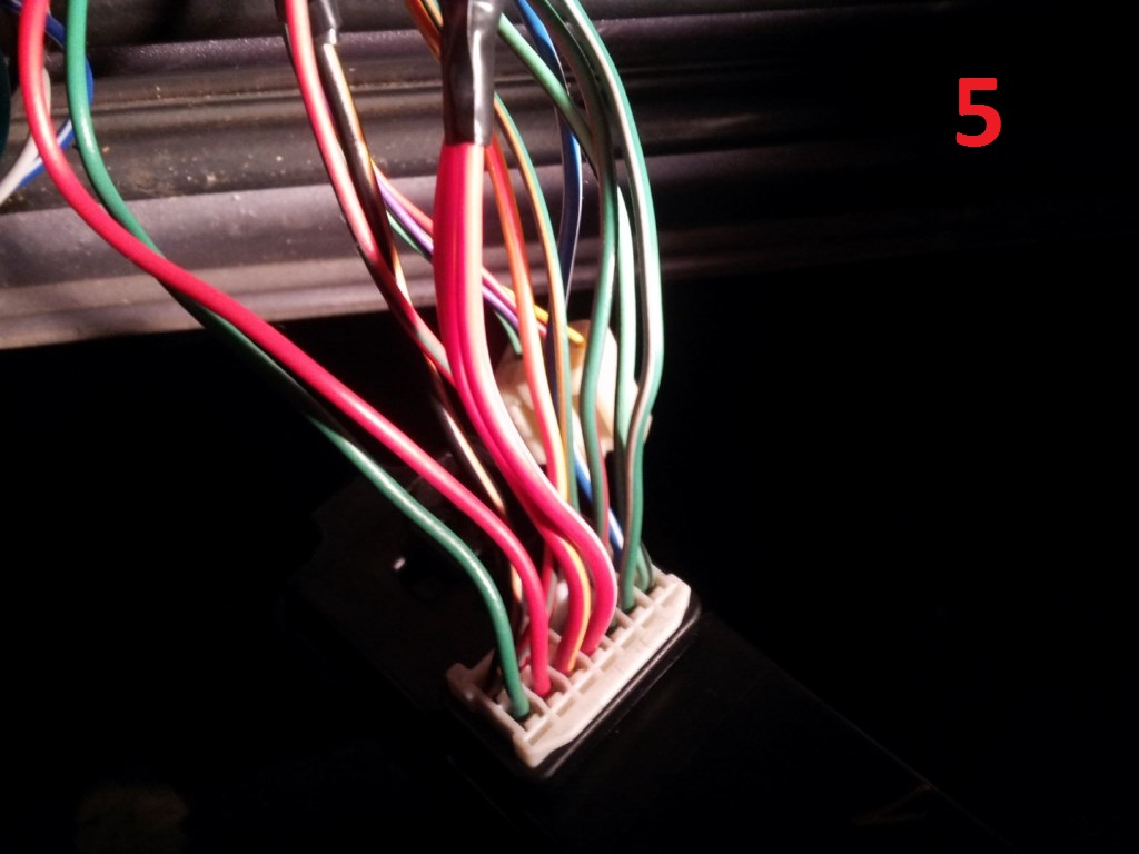

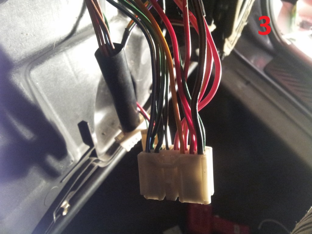

Całe podłączenie dokonamy w drzwiach kierowcy bo tam znajdują się wszystkie nam potrzebne kable , z ciągamy tapicerkę drzwi i musimy się dobrać do kostek ze zdjęć nr (3/5 ta sama kostka zdj,z dwóch stron)od modułu sterowania szybami i nr 4 od zamka centralnego drzwi , lokalizacja tych kostek jest na zdjęciu nr 7.

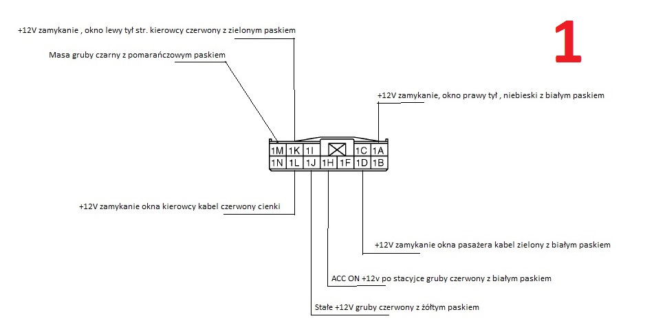

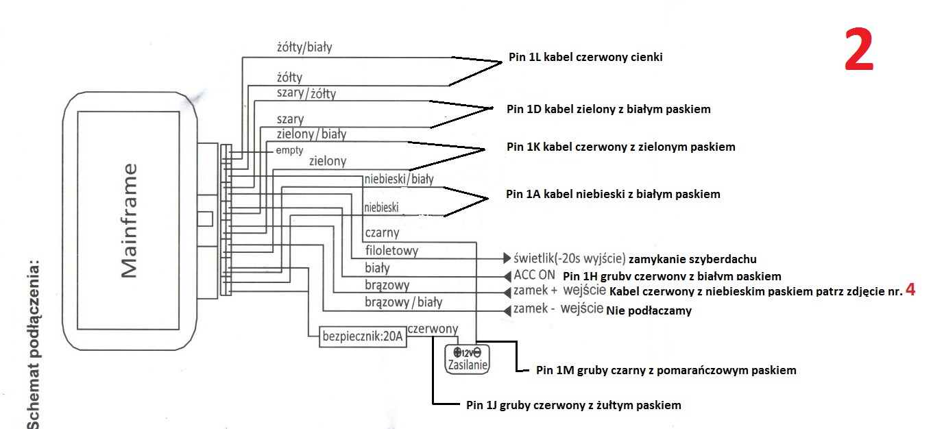

Podłączamy wszystko zgodnie ze schematem ze zdjęcia numer 2 , opisze podłączenie szyby kierowcy :
tniemy kabel czerwony cienki Pin 1L (patrz zdjęcie 1 i 5 ) i do końcówki idącej od modułu sterowania szybami lutujemy kabel żółty z białym paskiem a do drugiej końcówki idącej do silnika szyby lutujemy kabel żółty , UWAGA nie można się pomylić podłączenie kabli na odwrót skutkuje przepaleniem bezpiecznika :D
Pozostałe szyby podłączamy w ten sam sposób .

Opis pinów kostki numer 3/5
Schemat podłączenia centralki modułu domykania szyb do kostek numer 3/5 i 4
Kostka od modułu sterowania szybami
kostka od zamka centralnego drzwi kierowcy
kostka ze zdjęcia nr 3 tylko z drugiej strony
z grubsza jak wygląda podłączony moduł do kabli od kostek
zaznaczone miejsca gdzie znajdują się kostki a także końcowy wygląd po podłączeniu modułu domyk. szyb
