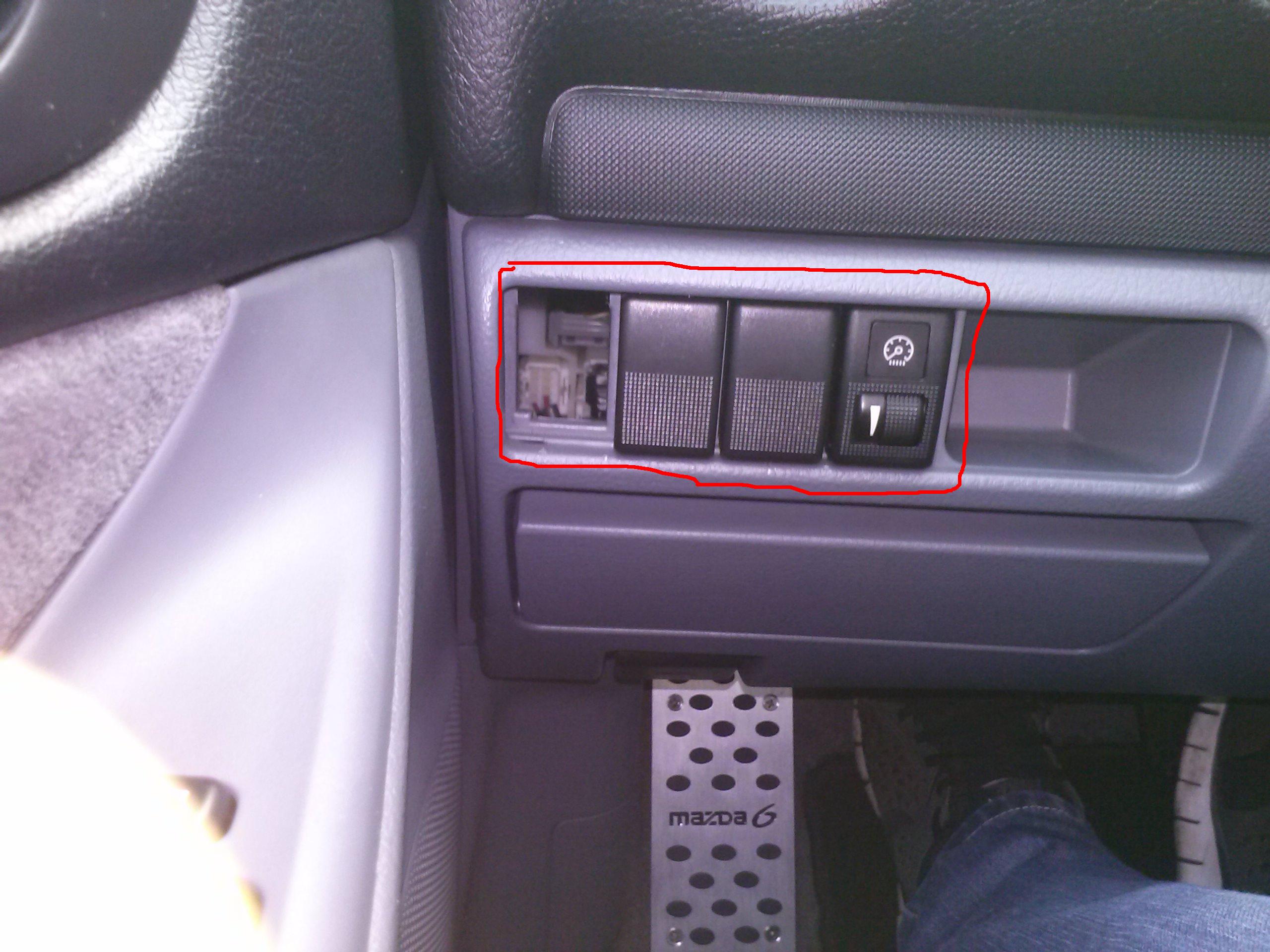

Postprzez maslo997 » 16 lis 2013, 22:04
nie wiem gdzie to wrzucic a mam takie pytanie czy u mnie tak ma byc czy poprzedni wlasciciel wrzucil zaslepki bo cos niedziala i czy ewentualnie jak kupie przelaczniki to beda chodzily bo kostki sa w zaslepkach
no i co z tym

W tym miejscu powinno się znajdować pokrętło regulatora wysokości świateł.

Postprzez maslo997 » 16 lis 2013, 23:51
to wiem chce kupic to kosztuje grosze a reszta ma kostki czy moge podlaczyc

Postprzez bieski » 17 lis 2013, 01:38
Modułu DSC ci jeszcze brak. Podejrzewam że tam wielu rzeczy może brakować.

Postprzez maslo997 » 17 lis 2013, 19:10
bieski napisał(a):Modułu DSC ci jeszcze brak. Podejrzewam że tam wielu rzeczy może brakować.
co to znaczy ze wielu rzeczy?
ja sie pytam czy jak dokupie przelacznik i zamontuje to bedzie dsc czy wogule go niemam w tej wersji

Postprzez bieski » 17 lis 2013, 19:17
maslo997 napisał(a):ja sie pytam czy jak dokupie przelacznik i zamontuje to bedzie dsc czy w ogóle go niemam w tej wersji
Jak go nie masz to nie wystarczy dołożyć przycisk ;)

Postprzez maslo997 » 17 lis 2013, 19:23
to jest wersja niby exclusive ale nigdzie niemoge sie doczytac czy jest to dsc czy nie a sterowanie swiatlami dokupie zobacze czy chodza

Postprzez maslo997 » 20 gru 2013, 09:38
dokupilem swiatla chodza normalnie gora dol
na jakies ruskiej stronie po numerze vin wyczytalem ze niemam dsc ani tcs :(

Postprzez thesilent » 21 gru 2013, 15:16
ja w tym miejscu mam 3 przyciski:
– regulacja jasności podświetlenia deski rozdzielczej,
– wyłącznik DSC,
– spryskiwacze ksenonów.
Czwarta mam zaślepkę na której zamontowany jest panelik od LPG.

Postprzez Wojtek » 21 gru 2013, 23:49
thesilent napisał(a):ja w tym miejscu mam 3 przyciski:
– wyłącznik DSC,
pytajacy nie ma ksenonow, dlatego ma (juz sprawna) regulacje wysokosci swiatel...
maslo997 napisał(a):po numerze vin wyczytalem ze niemam dsc ani tsc
poprawnie to DSC i TCS (Traction Control System) :)

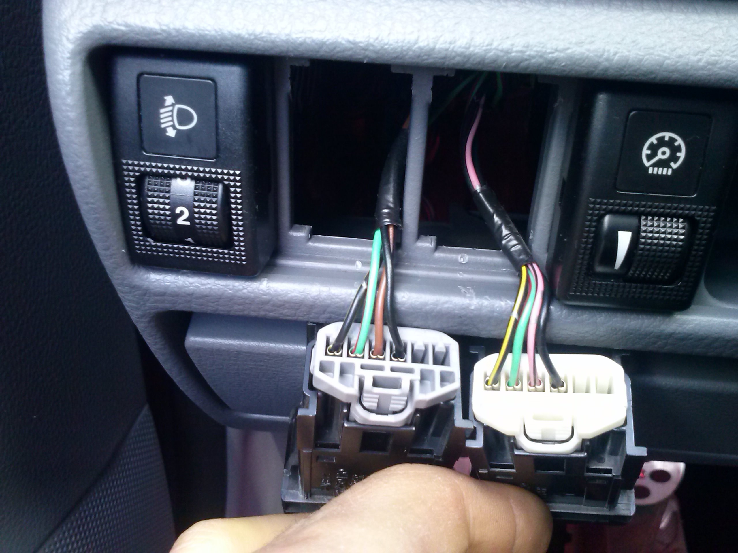

Postprzez maslo997 » 25 mar 2014, 00:16

Postprzez klajgus » 25 mar 2014, 21:09
U mnie siedzi tam kontrola trakcji i spryskiwacze szyb.

Postprzez matthies » 25 mar 2014, 22:22
u mnie to samo.

Postprzez matthies » 25 mar 2014, 23:10
kurcze nie doczytałem do końca !!! u mnie tam jest spryskiwacz xenonów :P + DSC OFF, za to nie mam tego po lewej, czyli regulacji wysokości zwykłych lamp.

Postprzez maslo997 » 26 mar 2014, 00:55
czyli te kostki sa do niczego jezeli nie mam DSC ani xsenonow
znalazlem w silniku wolna kostke pod zbiornikiem spryskiwaczy prawdopodobnie od zasilania pompki czyli jak bym podlaczyl tam pompke i przycisk w jedna z tych kostek to czy to wszystko by dzialalo i mialbym spryskiwacze xsenonow

Postprzez matthies » 26 mar 2014, 10:37
no jeszcze musiałbyś te spryskiwacze zamontować, bo zakłądam, że jesli tego nie masz, to spryskiwaczy również nie masz.

Postprzez wujek116 » 26 mar 2014, 18:40
Już to przerabiałem . dodatkowo musisz jeszcze wymienić zbiornik płynu z dodatkowa pompą na spryski ksenonów , chyba że zrobisz tak jak ja że zamontujesz sam do starego zbiornika uniwersalna pompę . plus do tego jakieś uniwersalne spryskiwacze do lamp i oryginalny przycisk spryskiwaczy za 20 zł z aledrogo . <spoko>
