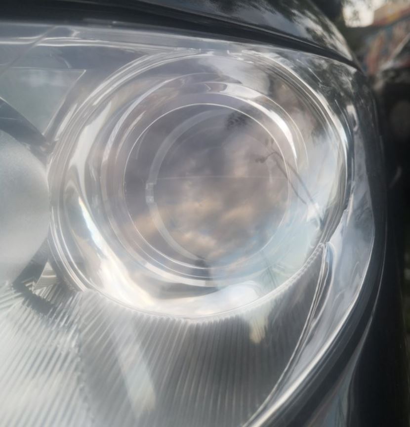

Postprzez Sky Knight » 24 cze 2020, 15:39
Witam. Mam podobny problem.
Na początku chciałem zaznaczyć, że reflektor jest nowy. Prawdopodobnie soczewka wyskoczyła chyba podczas regulacji świateł na stacji diagnostycznej – zauważyłem to kilka dni później.
Czy po zdemontowaniu reflektora można ją włożyć na swoje miejsce ?
