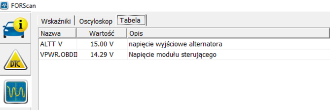

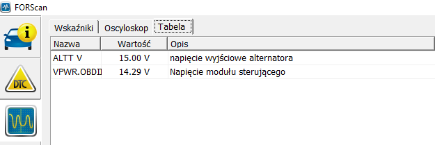

Czy ktoś mógłby u siebie sprawdzić parametr ALTT V, V ( napięcie wyjściowe alternatora) w Forscanie ?
Zastanawia mnie, że u mnie ten parametr pokazuje w zakresie 10,25 – 10,38 V ...

Postprzez musiek25 » 23 kwi 2017, 19:36
U mnie napięcie wyjściowe alternatora na Forscanie wynosi 10,25V a po włączeniu np. klimatyzacji i świateł spada do 9,38V. I też zastanawiam się czy tak ma być?
