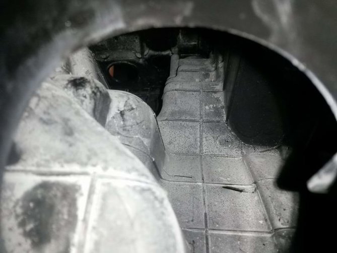

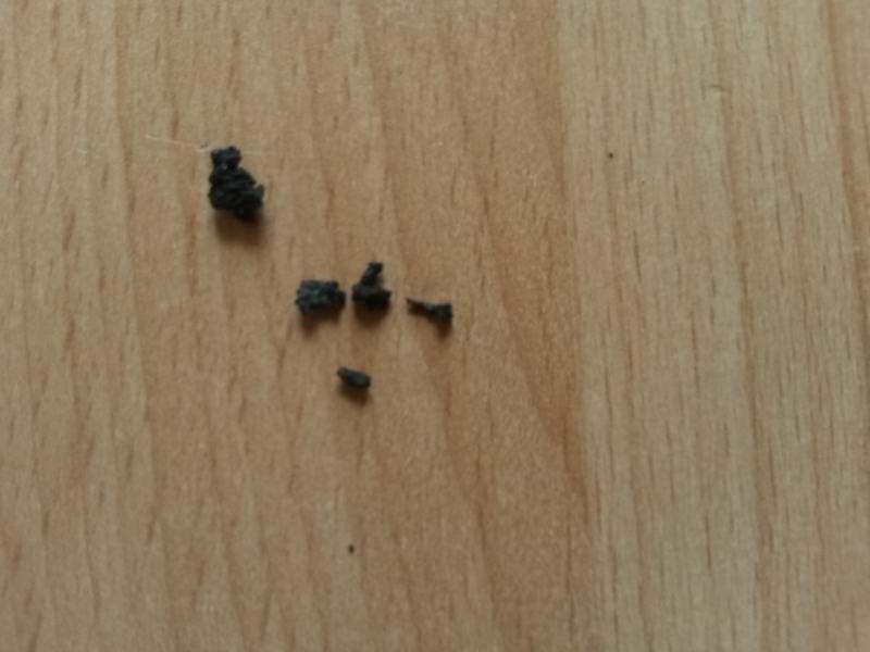

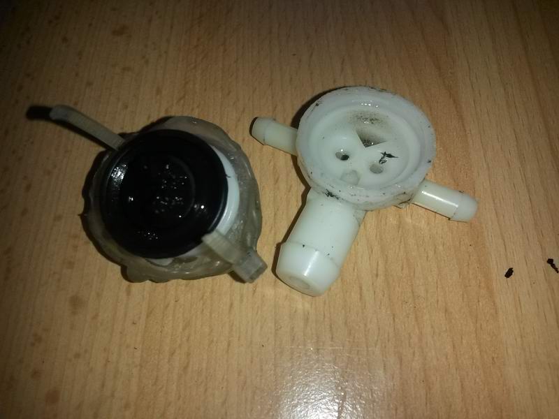

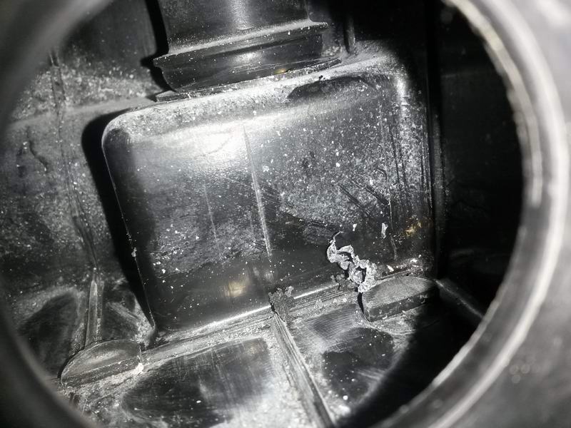

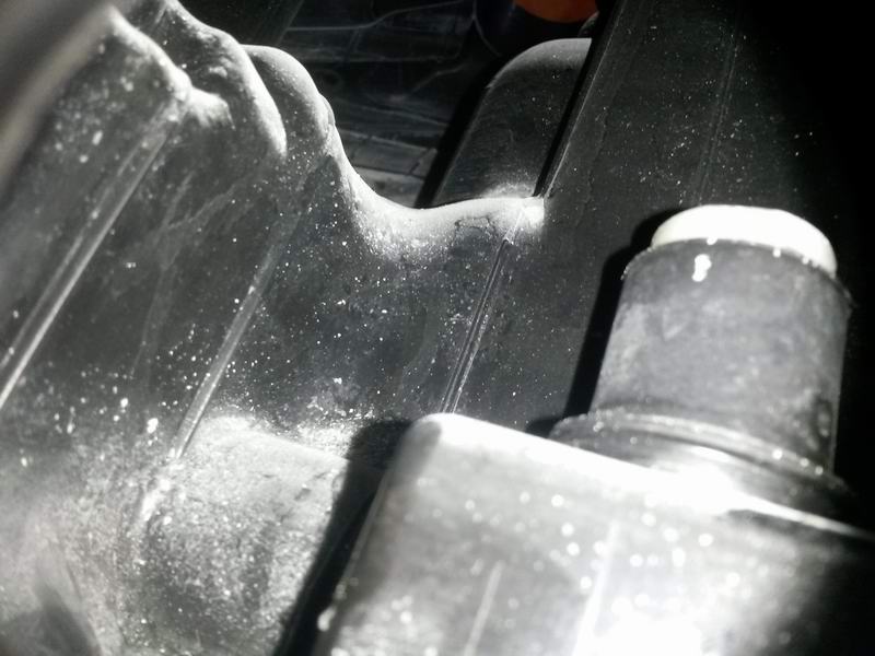

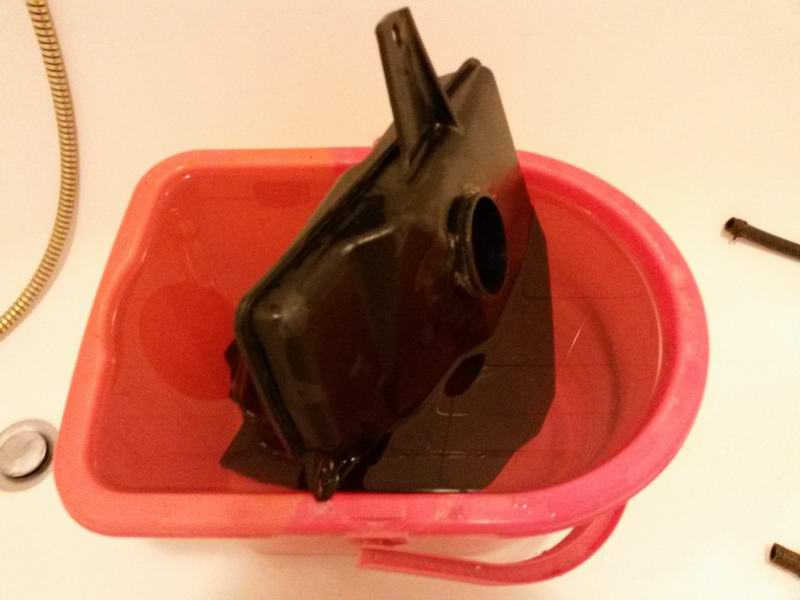

Postprzez thesilent » 6 maja 2015, 20:43

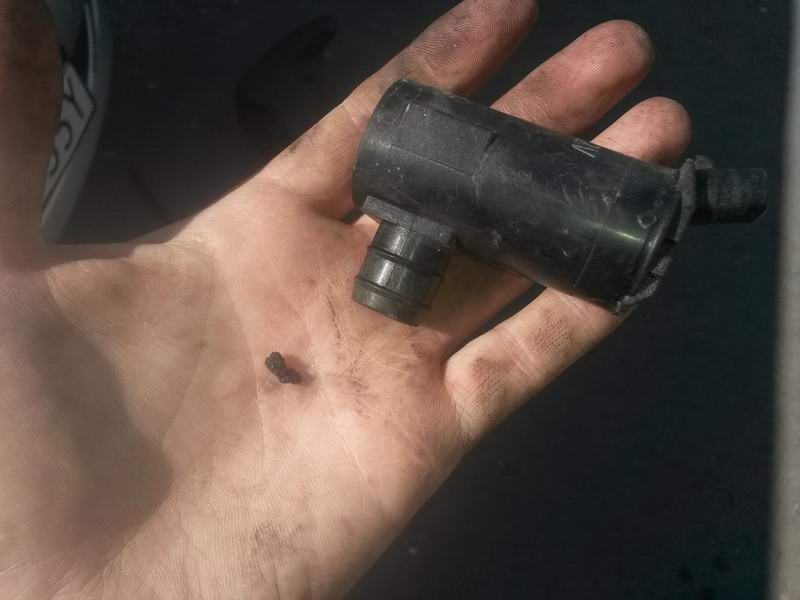

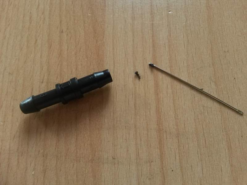

Niestety musiałem wrócić do tematu. Notorycznie zapychały mi się spryskiwacze i zaworki zwrotne, czego efektem było wyciekanie płynu przez spryski reflektorów. Zdemontowałem zbiorniczek i wyciągnąłem z niego wszystkie pompki. Okazało się, że w zbiorniczku mam mnóstwo syfu, jakby małe kamyczki żużlu czy pokruszonego plastiku. To dziadostwo było wszędzie, w pompkach, zaworkach, przewodach, dyszach... A mam te od CX-5, które są bardzo wrażliwe na brud.
Teraz wszystko wyczyszczone, wypłukane. Ziorniczek zaliczył kąpiel w gorącej wodzie z octem – ładnie go przeczyściło. Jutro montaż.
