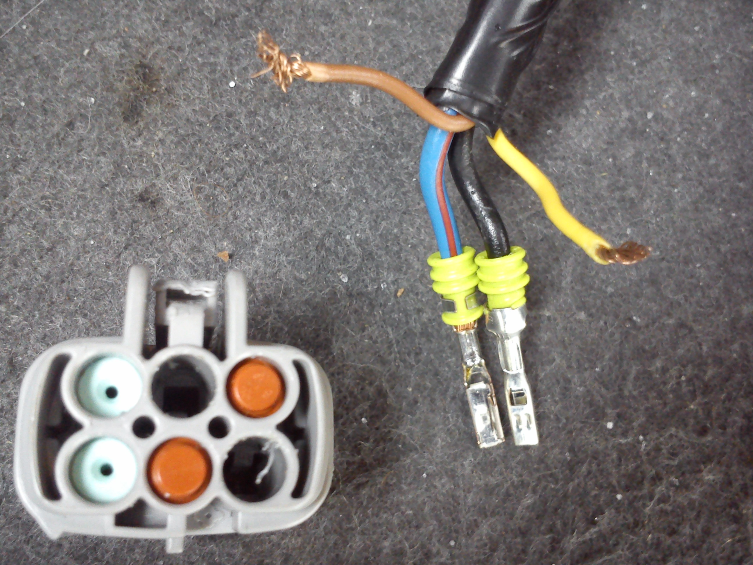

Witam. W pewnych okolicznościach wyrwały mi się przewody wchodzące do kostki w wooferze BOSE (2 napięciowe i 2 sygnałowe).
Dałem ciała i chyba coś odwrotnie podłączyłem bo teraz nic mi nie gra..... <glupek2>
Zmieniarka i radio maja sygnał, działają, w aucie cisza, nie ma nawet dźwięku przycisków (biiiip) :(

Postprzez kaniasty » 1 kwi 2013, 16:32
Sprawdziłem po kolei wszystkie bezpieczniki w skrzyneczce obok pedałów i są ok...
Załączam foto przewodów i wtyczki, prosze o pomoc, nie jestem w elektrycznych schematach zbyt obeznany.
Jeśli masz SUBa BOSE to proszę o info jak to jest u Ciebie podłączone.

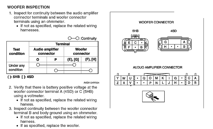

Postprzez airbob » 1 kwi 2013, 22:02
Wszystkiego kolorami nie podam bo nie za bardzo mi się chce szukać.
Podany poniżej schemat pozwoli na ustalenie kolejności wyrwanych przewodów (brązowego i żółtego) tylko musisz zanurkować do wtyczki wzmacniacza i ustalić który to jest E a który F
Co do przewodów z pinami to czarny idzie w miejsce B (masa) a niebiesko/brązowy w miejsce C (zasilanie +12V)

Postprzez kaniasty » 21 kwi 2013, 19:27
Znalazłem bezpiecznik przepalony 15A, znajduje się on w puszcze bezpieczników pod maską z prawej strony.
Wcześniej sprawdziłem tylko bezpieczniki w skrzynce obok pedałów wewnątrz kabiny, o drugiej – nie wiedziałem.
Dziękuję za schematy połączeń, przydały się :)
