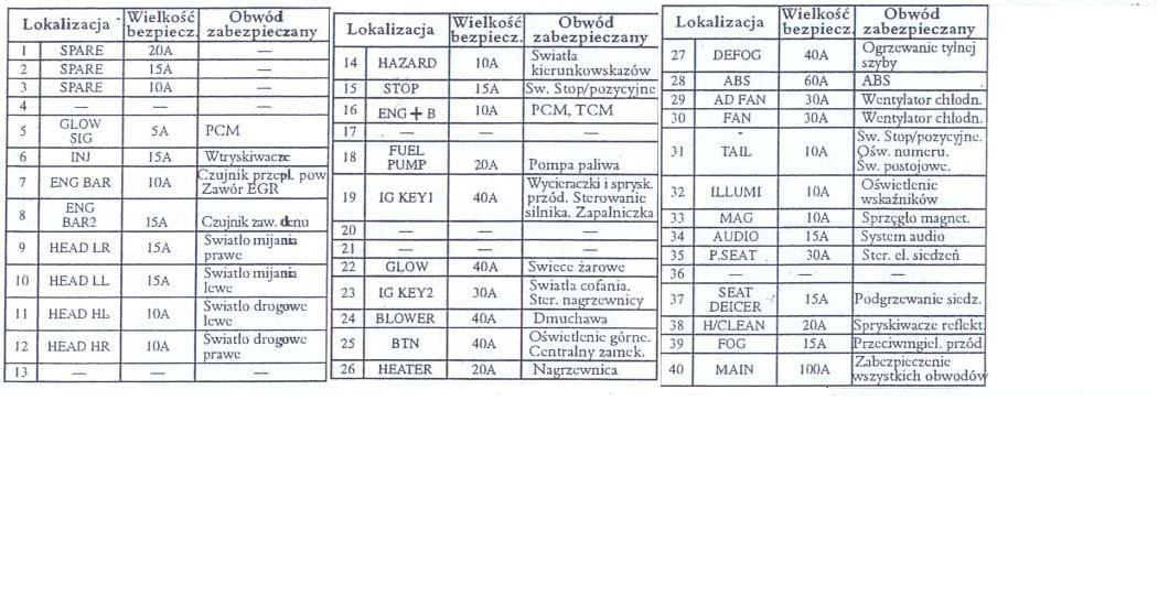

Postprzez dobrzyn22 » 4 gru 2012, 20:43
A to żeby ułatwić wstawię małe coś(choć to zapewne nie pomoże pytającemu)
PS. zapewne to będzie któryś z tych nieopisanych przekaźników...
