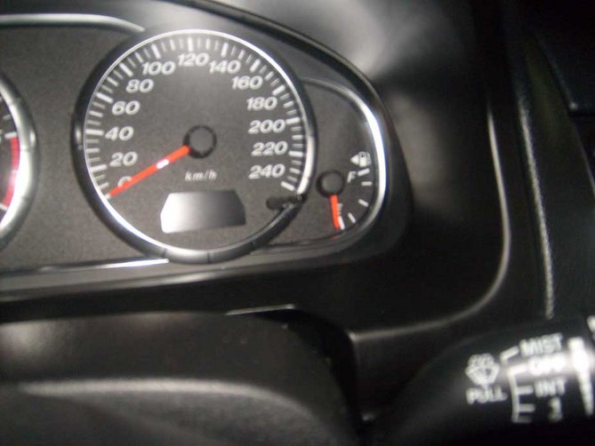

Mam M6 disel 2006 r cidt i taki problem wskaźnik paliwa źle wskazuje wychodzi poza skalę. Odłączenie klemy na godzinę i problem ustaję ,ale dzień lub dwa i znów jest to samo. W załączniku daję foto wskaźnika paliwa. Po załączeniu zapłonu słyszę tak jakby pracę,,buczenie'' pompy dość długo ok 20sek. Jeśli wskaźnik paliwa pracuje prawidłowo ten dźwięk jest tylko 3-4 sek. Teraz już dlączanie klemy nic nie daje wskaźnik pracuje nieprawidłowo. Mam wrażenie że problem jest nie w samym wskaźniku lecz gdzieś dalej. Co myślicie ???

Z tego co na zdjęciu wnioskuję, że i wskaźnik temperatury trochę poza skalę wychodzi, u mnie jest trochę bliżej "C".

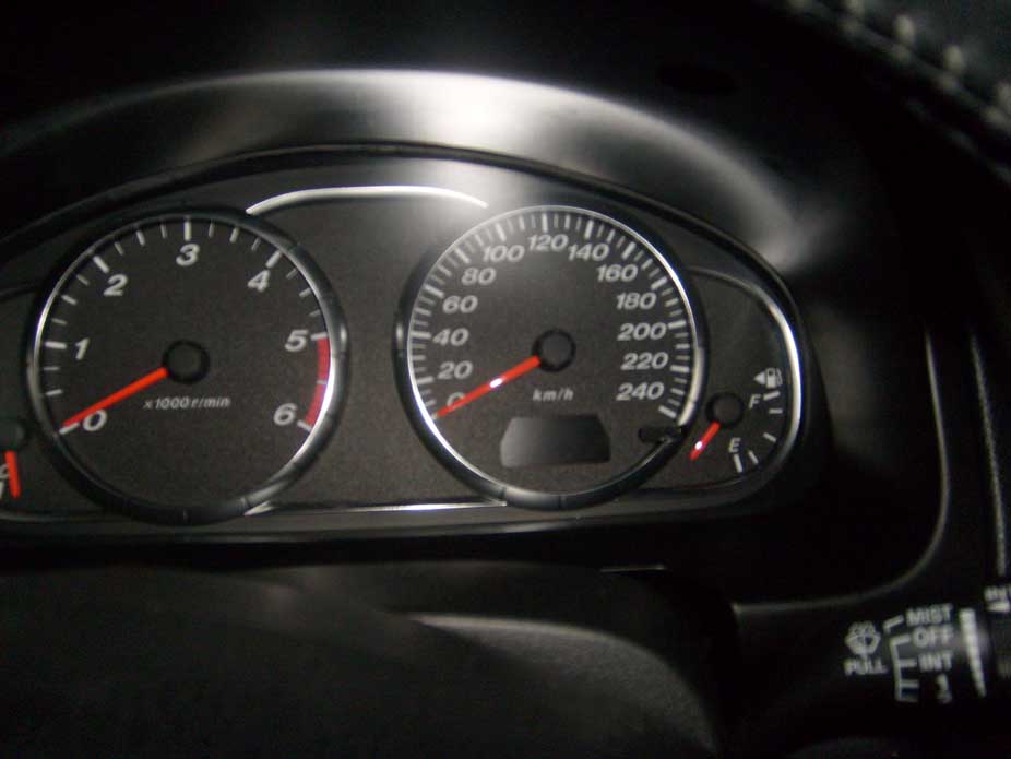

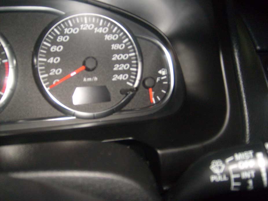

Jak myślicie , co trzy do pięciu dni resetować komputer bo wskaźnik szaleje to chyba nie jest normalne ? Dostałem się do kostki pod kanapą styki przeczyszczone, akumulator nowy, bezpieczniki wszystkie dobre i styki bezpieczników czyszczone. Jednak to pojawia się ciągle. Dzisiaj odczepiłem klemę na całą noc i wskazuje dobrze, ale jak długo ? Fotka prawidłowej wskazówki po wyłączeniu zapłonu. Na pierwszej fotce była wskazówka paliwa przed resetem. Chyba to sprawa elektryczna tylko gdzie tkwi przyczyna ? Komputer nie pokazuje błędów.

Mam to samo tylko u mnie benzyna 2.0. Zauważyłem, że przy włączaniu i wyłączaniu zapłonu dziwnie drgają wzkazówki zegarów (paliwa, prędkościomierza i temperatury). Myślę że jest to powiązanie z tym problemem. Mam zamiar wyjąć zegary i przeczyścić styki bo innego pomysłu brak. Wczoraj po zatankowaniu na max wskazówka paliwa wróciła do normy, ale po paru godzinach znowu ustawiła się tak jak na zdjęciu na samej górze.

Postprzez Enduro » 6 paź 2012, 14:48
ja jestem zadania ze wskaznik (1-a fotka) dostaje zasilanie w odwrotnej biegunowosci i dlatego wychylenie wystepuje negatywne
i to z tego powodu twierdze, ze wskaznik paliwa jest sprawny, bo on generalnie jest mechaniczny i nie moze generowac takiej wartosci..
polecam w miara mozliwosci, testowo sprawdzic czy podobne efekty sa na innym liczniku..
jesli tak, to wtedy problem jest gdzies w instalacji elektr.
pozdr.
