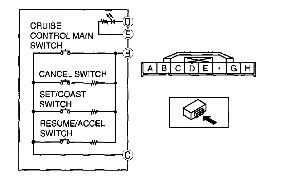

Postprzez Wojtek » 8 maja 2012, 23:37
IceMan2008 napisał(a):ciekawi mnie tylko czy jest różnica między kolejnością kabli w lifcie i przed liftem
moze nie kabli... a rezystorow... sa tam 3 rezystory... i to ich wartosci trzeba by porownac...
gdzie:
R1 = 118 – 122 Ohm
R2 = 667 – 693 Ohm
R3 = 2156 – 2244 Ohm
Posty: 17527 (110/485)

Postprzez Wojtek » 10 maja 2012, 15:07
IceMan2008 napisał(a):R1 i R2 są takie same a R3 jest inny
nie patrz na "te" rezystory...
daj elektrykowi rysunek, gdzie jest wtyczka i wartosci rezystancji...
... chodzi o to, ze duszac jakis przycisk na plytce –> na wyjsciu (na wtyczce) ma byc konkretna opornosc... mierzana na zaciskach (stykach) B , C
przyklad:
przycisk Cruise Control sw. daje opornosc na stykach B i C = 0 Ohm
Postprzez marex » 10 maja 2012, 19:20
Po schemacie Wojtka i PCB IceMan2008 mógłbym wywnioskować co jak gdzie i dlaczego tylko ze zdjęcia nie widać dokładnie jak są poprowadzone ścieżki i nie wiem jak wygląda to z drugiej strony płytki. z tego co widać na załączonych obrazkach to rozchodzi się o rezystory na pewno o rezystory R5(accel) i R6(cancel) z PCB i może (porównując wielkość) rezystor R4(set).
Do ich lutowania nie trzeba lutownicy do montażu powierzchniowego wystarczy pęseta i zwykła lutownica transformatorowa :)
