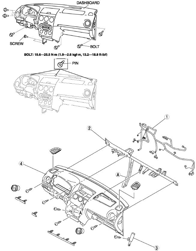

Jakiś czas temu zauważyłem że między deską a prawym słupkiem zrobiła sie przerwa, bardzo mnie to zaniepokoiło. Okazało się, że deska z prawej strony opadła. Próbowałem zlokalizować problem ale nie wiem jak ta deska jest przymocowana.
Czy ktoś miał podobny prolem? Jaki jest powód tego? I jak można to usunąć/naprawić?

Postprzez dobrzyn22 » 1 kwi 2012, 21:28
może to Ci pomoże...
http://www.youtube.com/watch?v=S-eK5fH9f3s
EDIT(02.04.)

Postprzez rafaljones81 » 5 kwi 2012, 12:12
dzięki bardzo przyjacielu
