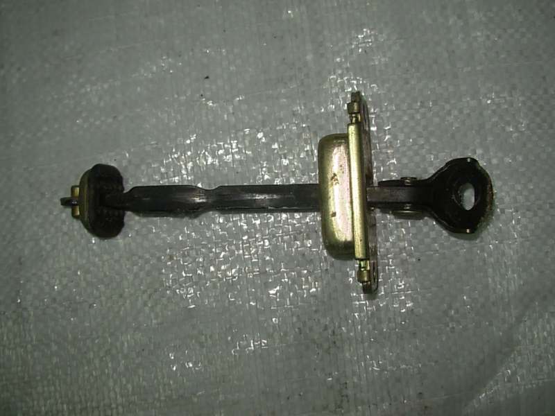

tak da się to naprawić – sam robiłem to tuż po zakupie – przy pakowaniu dziecka do fotelika dostawałem drzwiami w plecy.
po kolei ;
1. Rozbierasz tapicerkę drzwi – delikatnie, jest na śrubkach (gdzieś w rączce oraz na dole pod głośnikiem ale nie pamiętam dokładnie) – a następnie są zatrzaski – tu trzeba delikatnie jak w każdym aucie.
2. potrzebujesz dostać się do mechanizmu, który jest odpowiedzialny za ściskanie ogranicznika drzwi – tak aby w jego zagłębieniach się zatrzymywać – aby to zrobić – delikatnie odrywasz kawałek wewnętrznego wyciszenia drzwi – taka pianka, tylko na wysokości tego mechanizmu i go odkręcasz, wyciągasz i
3. mechanizm jest prosty w rozłożeniu i działaniu – na pewno jest w nim dużo piachu i śmieci i nie dociska tak jak trzeba
4. są tam 2 gumki prostokątne w środku – ja wsadziłem je odwrotnie niż były – tak aby mocniej dociskały – a plastiki dociskane przez te gumki – mocno zeszlifowałem – tak aby szczelina pomiędzy nimi była mniejsza – każdy o jakieś 2 mm.
5. teraz wszystko wyczyszczone składasz i dobrze smarujesz gęstym smarem i montujesz do drzwi – na początku po montażu – musi chodzić ciężko, szybko się to wyrobi – ale u mnie po roku trzyma jak nówka – idealnie
wygląda to tak :
http://moto.allegro.pl/ogranicznik-drzw ... 85633.html
całe działanie odbywa się w tym kawałku blaszki który jest w drzwiach.
robota na wszystkich drzwiach – u mnie sam robiłem w 2 godziny – ale miałem do dyspozycji dobry warsztat, imadło, ropę do czyszczenia, smar, klucze (głównie torx) oraz elektryczne koło szlifierskie więc zrobiłem to na prawdę szybko.
powodzenia – zrób foto i daj relację – ja nie miałem aparatu

ja robiłem to co prawda ok rok temu – ale pamiętam, że po wyjęciu mechanizmu z drzwi – trzeba było go rozłożyć – wystarczyło poodginać blaszki zabezpieczające – zwykłym płaskim śrubokrętem – w imadle i masz całość jak na dłoni.

Do odgięcia zaczepów przyda się imadło. Za dużo nie polecam odginać, bo będą pękać.
Blaszki mają po 1mm grubości po obu stronach. ściskacze teflonowe (białe) spiłowane o ok 2mm – zaznaczone na fotkach. Całość dobrze wymyć, odtłuścić i solidnie posmarować smarem.
Po tym zabiegu drzwi chodzą jak nowe

Ja również miałem ten sam problem opadających drzwi i moją jedyną ingerencją w oryginalny mechanizm było dołożenie wyciętego pod wymiar kostki gumowej ogranicznika kawałka dętki i wszystko po złożeniu działa jak nówka
Poniżej parę fotek
Ja rozkręciłem wszystkie śruby mocujące i dostałem się po ogranicznik z dołu pod głośnikiem
Poniżej parę fotek

Torreto.. Szlifuje sie te plastiki po obu stronach i zaklada ten klocek gumowy odwrotnie czyli nie na leżąco tylko na stojąco.. UWAGA Cieżko wchodzi na stojaka ten klocek gumowy!!, ale jak juz wejdzie i wszystko sie zlozy to drzwi chodzą idealnie!NIE potrzeba zadnych detek czy podkladek!! Wiem bo tak robiłem
Robota zajumje około 2 godzin wszystkie drzwi, spokojnie przez głośniczek wyciagniesz caly ogranicznik
