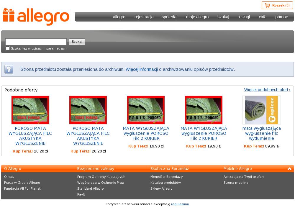

Chyba Ci chodzi o taki filc: http://allegro.pl/mata-wygluszajaca-por ... 54282.html lecz nigdzie nie pisze że nie chłoną wody...

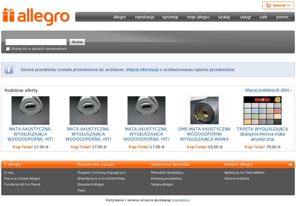

Pytam tyle bo sam u siebie planuje dać na maty STP jeszcze albo piankę GMS-02 lub takie maty http://allegro.pl/mata-akustyczna-wyglu ... 24906.html
