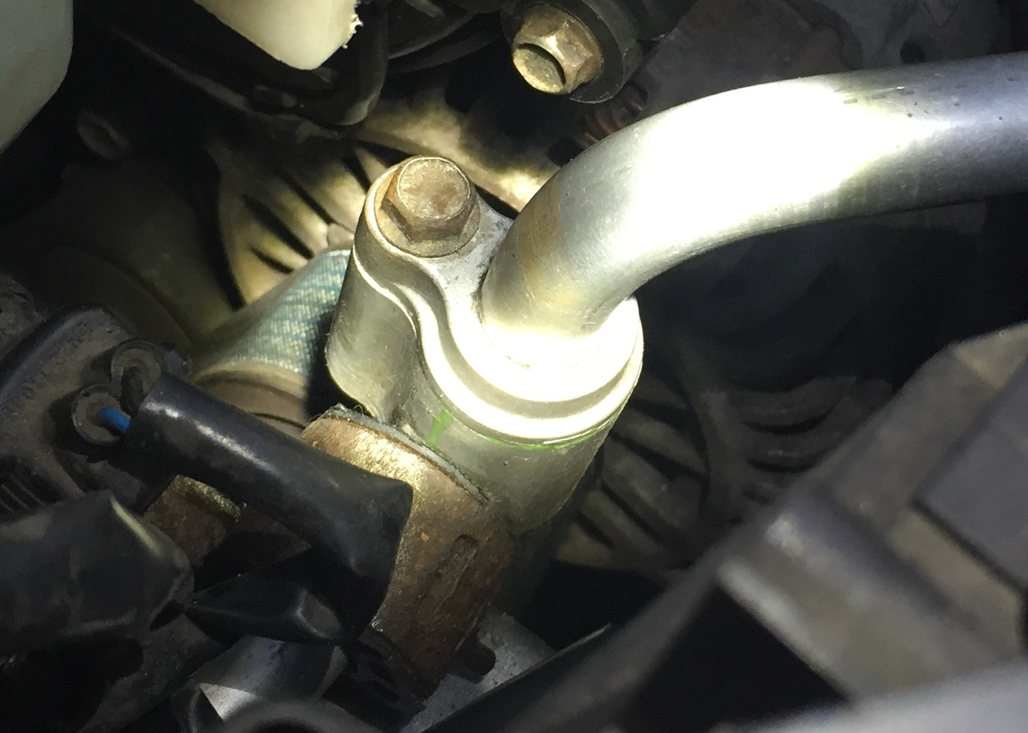

Postprzez wittwo » 23 cze 2016, 15:26
Byłem dziś w serwisie klimatyzacji i powiedziano mi, że mam nieszczelność w układzie i musiałbym pospawać dolną i górną rurkę klimatyzacji. Ja jednak wolałbym wymienić je na nowe tylko nie wiem dokładnie co oznacza dolna i górna rurka przy zamówieniu. Przeglądałem forum na temat klimatyzacji w M6 i widziałem, że wielu uzytkowników miało problem ze skorodowaną rurką pod puszką powietrza. Domyślam się, że dolna rurka to jest ta typowa przypadłość w mazdach co rdzewieje, prawda?
Załączam na zdjęciu tę uszkodzoną rurkę oraz schemat z numerem części.
Jak na moje oko to ta rurka ma numer 61-463 i chyba to ją właśnie nazwali górną
Natomiast "dolna" czyli ta pod puszką powietrza ma numer 61-464. Proszę o poprawienie mnie jeśli się mylę i czy wymiana tych rurek mogłaby pomóc z nieszczelnością układu, czy te rurki to faktycznie te znane jako typowe usterki klimatyzacji w M6?
PS: Wie ktoś może, czy te rurki są lepiej zabezpieczone jak te co były montowane w 2006r a może tak samo bedą rdzewieć?

Postprzez fux » 23 cze 2016, 20:09
wittwo napisał(a):
tę, jeżeli już.
Serwis sprawdzał Tobie nieszczelność przyrządem, czy tylko tak sobie powiedział?
Musisz połączenia posprawdzać, czy na nich nie ma przecieków/nieszczelności. Wtedy diagnoza może być prawidłowa.
Od: 22 kwi 2016, 18:41
Posty: 331 (4/5)
Auto: 3 BP
Postprzez wittwo » 23 cze 2016, 21:20
Przepraszam za błąd, już poprawiam <płacze>
W serwisie podłączył urządzonko do klimy i wpuścił ciśnienie, potem psiknął wodą i widać było na tej rurce ze zdjęcia uciekające bąbelki mniej więcej z miejsca gdzie jest uszkodzona ta plastikowa osłonka na rurce.
A o drugiej rurce powiedział, że do wymiany pewnie też będzie się nadawać niedługo, jeśli nie już bo właśnie w mazdach 6 tamta pod filtrem powietrza lubi korodowac. A z tego co czytałem to faktycznie tak jest.
Jednak spróbuję też sprawdzić sam tą dolną rurkę, wcześniej muszę tylko poradzić sobie z demontażem filtra i samej rurki. Zawsze jakaś oszczędność by była jakby mnie nie skroili za demontaż.
Mimo wszystko numery rurek przydadzą mi się a najważniejsza ta ze zdjęcia bo jest dziurawa ;)
