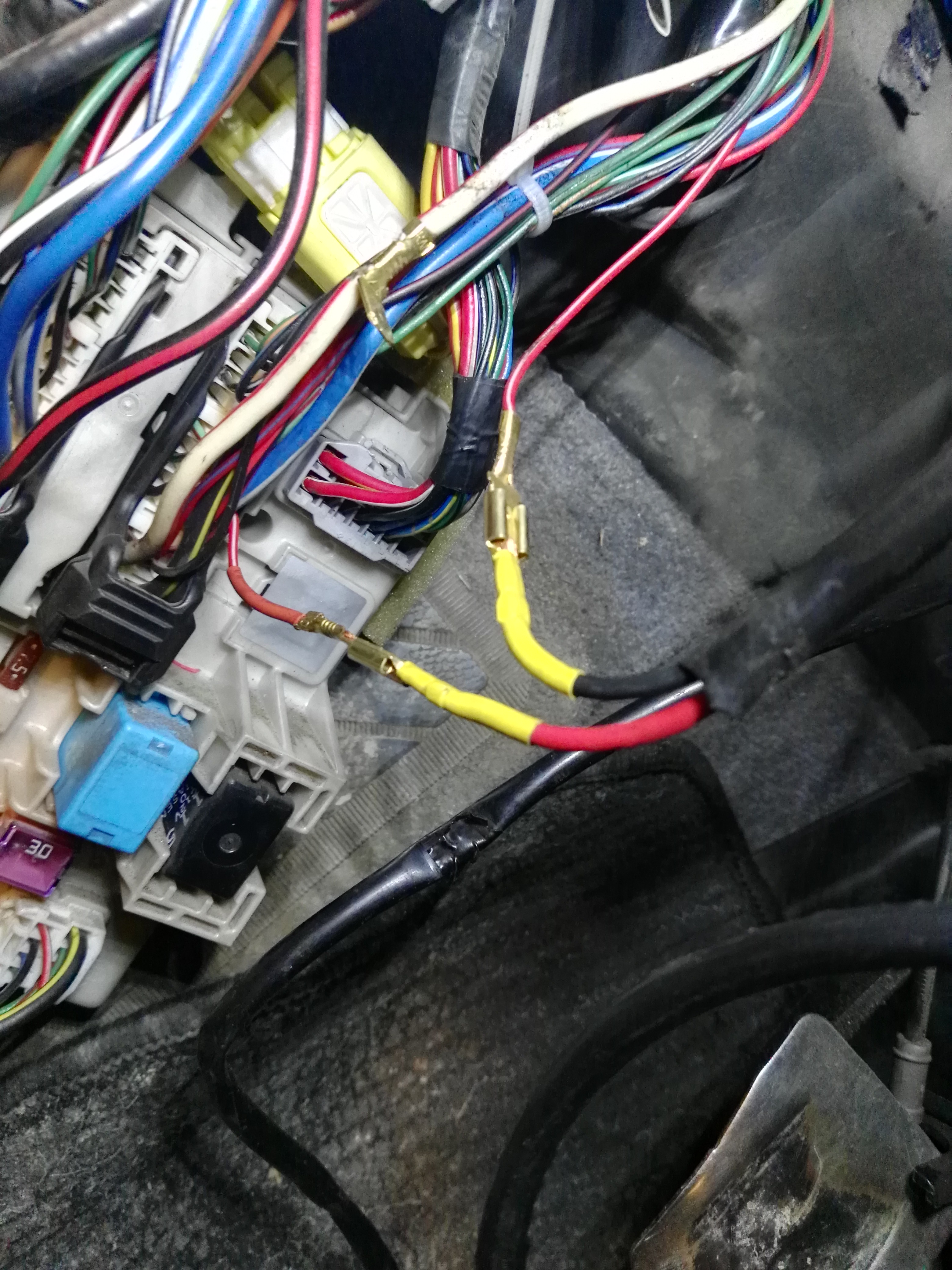

Witajcie, podłączyłem u siebie webasto.
Mam dylemat z przewodami.
Dwa idą do skrzynki bezpieczników w kabinie.
Czerwony i czarny.
Na schemacie (schemat do polifta) jest pokazane, by przeciąć przewód biało-czerwony od bezpiecznika nagrzewnicy i wpiąć kabel czerwony w kierunku bezpiecznika (czerwony+biało czerwony) a czarny w drugim kierunku, ale też w biało-czerwony)
Zrobiłem to tak jak widać na foto. Czy jest to zrobione dobrze?

Postprzez Warszawiak » 18 gru 2017, 17:13
naprawdę nikt nie jest w stanie mi pomóc?
Wszystkie schematy jakie znalazłem do webasto są do poliftowych wersji.
Ja mam auto przed liftem i nie działa to tak jak powinno po podłączeniu.

Postprzez Warszawiak » 19 gru 2017, 00:17
Będę Ci wdzięczny, moja M6 to przedlift z 2003r.
Tam mam przy nodze kierowcy zupełnie inną skrzynkę bezpieczników niż jest podana w fotorelacji i na dostępnych schematach.

Pomijam fakt, że jest podłączony w środku do skrzynki bezpieczników tak jak na zdjęciu, czarny i czerwony kabel wpięty w obwód biało-czerwonego według schematu do wersji po lifcie. (ja mam przed liftem)

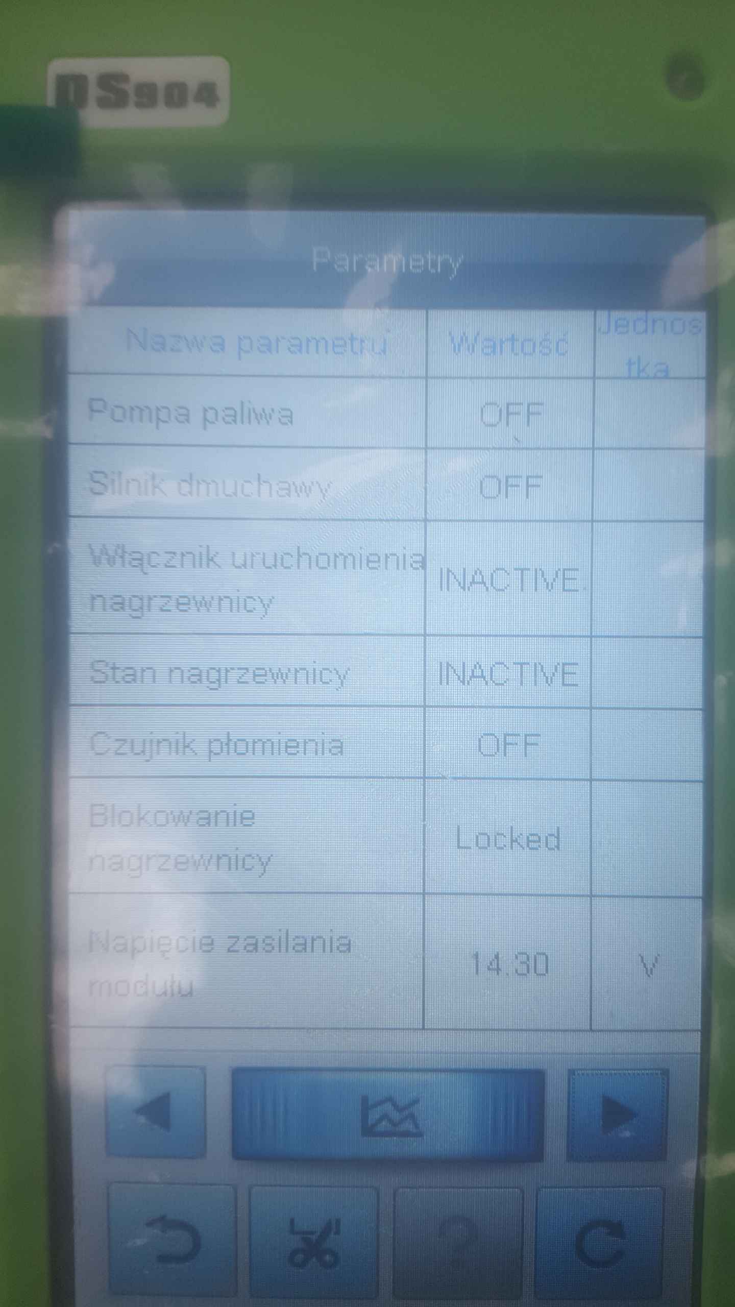

Postprzez tramwajarz01 » 10 sty 2018, 13:03
ostatniego czasu moj dogrzewacz silnika nie wlacza sie. Nie ma zadnego cykania resety bezpiecznikami nie pomagaja. Po podlaczeniu komputera jest widoczny blad ,,B2548 Usterka trybu włączania dodatkowej nagrzewnicy, modułu zasilanego paliwem układu ogrzewania płynu chłodzącego". Wchodzac głebiej w ustawienia dogrzewacza okazuje sie ze nic kompletnie sie nie zalacza
Proszę się nie sugerować temperatura cieczy gdyż po wlaczeniu po nocy podczas minusowych temperatur wszystko wygląda identycznie.

Postprzez inferno997 » 10 sty 2018, 16:43
nie odpala bo piec jest zablokowany, zresztą jest jak byk w programie napisane LOCKED, podłącz jakiś normalny komputer a najlepiej WTT to będzie więcej widać
