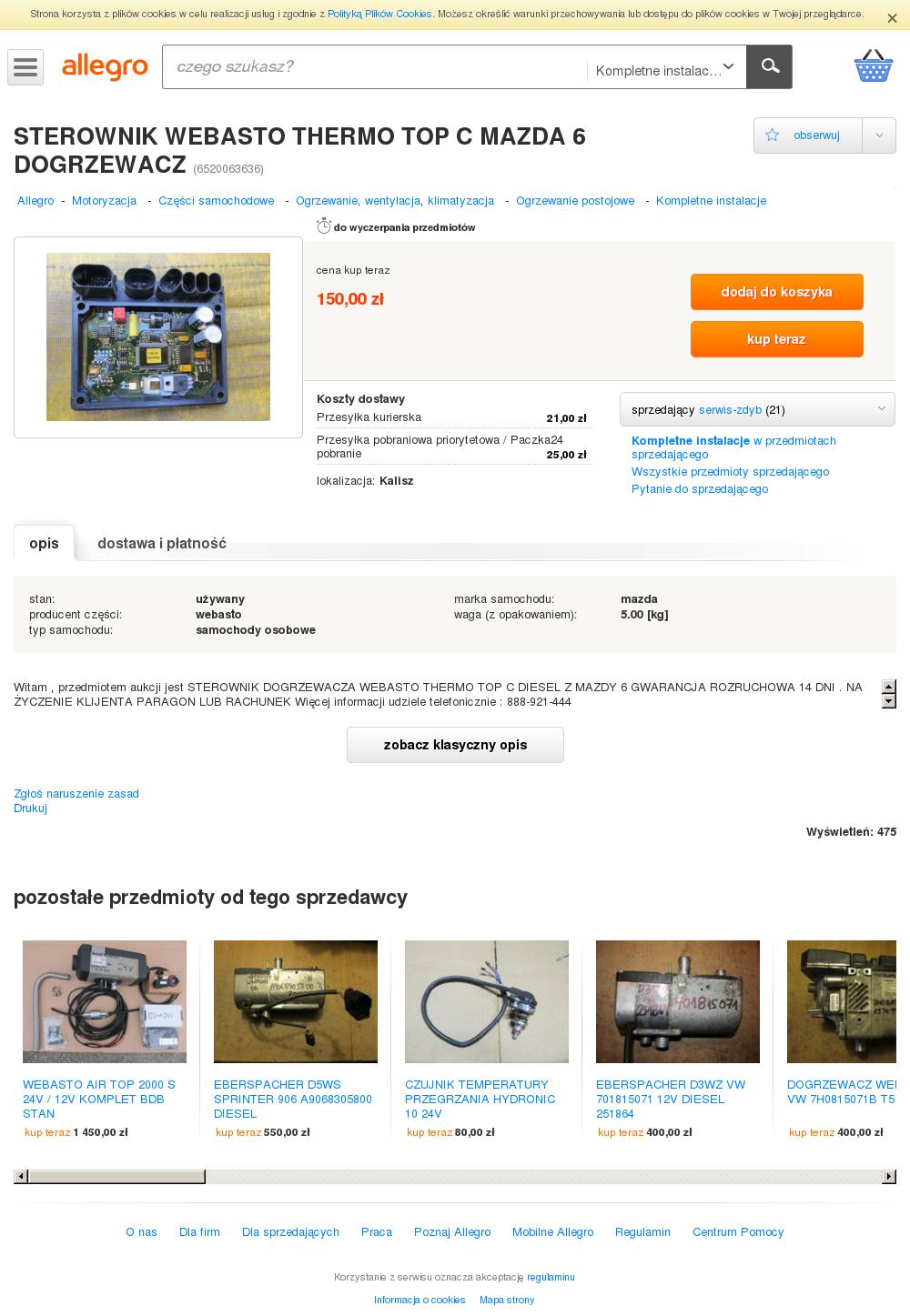

Postprzez Pabllo » 8 gru 2016, 18:51
Naprawa ma sens jesli koszt tej naprawy też jest w granicach rozsądku, gdzieś do 100zł
jeśli naprawa byłaby tańsza od używki i byłaby jakaś gwarancja po naprawie to jest to bardzo dobra opcja :)
używki też są za 150zł, kasy to trochę jest za taką płytkę:
http://allegro.pl/sterownik-webasto-the ... 63636.html
Kiedyś czytałem, że do jakiegoś roku produkcji wadliwe są te sterowniki i dlatego się psują
ja mam jak i mój zepsuty sterownik tak i drugi niesprawdzony jeden, kiedyś może zrobię z nich jeden sprawny :)

Postprzez inferno997 » 9 gru 2016, 10:34
niema czegoś takiego jak wadliwe sterowniki, one sie wszystkie psują bez wyjątku z racji położenia... jak silnik pracuje sterownik ma ok 90stC, jak auto stoi zimą na parkingu sterownik ma np -30stC,jak wiadomo zmiana temperatur materiały pracują, lepsze są thermo top V bo tam sterownik jest na dmuchawie a nie na płaszczu wodnym i one sie mniej psują, co do naprawy to ciężko znaleźć kogoś kto to naprawi za 100zł, raczej wszyscy naprawiacze dają gwarancje po naprawie i ceny zaczynają sie od 150zł na allegro, więc jeśli bym miał kupić za 150zł używke która i tak sie popsuje nie wiedomo kiedy to w tej samej cenie mam swój naprawiony np z roczną gwarancją, dodam też od siebie że te sterowniki w maździe należą do najmniej awaryjnych... sterowniki w BMW to dopiero masakra...mało które E46 czy E39 ma fabrycznie sprawny sterownik
