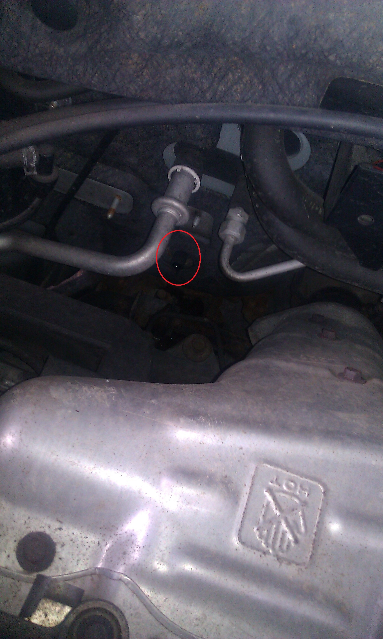

Postprzez RaHo » 22 lip 2014, 18:17
Posiadaczem Mazdy jestem od miesiąca, niewiele o nich wiem toteż problem jaki napotkałem jest dla mnie czarną magią.
Dzisiaj po przyjeździe z pracy ( 20 km) zauważyłem niewielki wyciek w miejscu pokazanym na zdjęciu, (po otwarciu maski jest taka rurka wystająca ze ściany za silnikiem). Zaznaczyłem kolorem czerwonym. Nie znam jeszcze budowy tego auta dlatego proszę o pomoc co to i dlaczego cieknie?
Dodam że dzisiaj gorąco a jechałem z klimą na maxa.

Postprzez matthies » 22 lip 2014, 21:25
z tego co pamiętam, to są to rurki od klimatyzacji właśnie, więc najlepiej wybrać się do kogoś kto ogarnia temat i sprawdzi szczelność.

Postprzez brodaM6 » 23 lip 2014, 05:35
A to nie jest końcówka skralpacza i tamtędy zawsze woda kapie

Postprzez RaHo » 23 lip 2014, 07:52
Znajomy mechanik tez mówi że to skraplacz i woda będzie lecieć,
Niewiem tylko czy powinna lecieć tak obficie. Wody pod autem było sporo. Zobacze jutro czy sprawa się zmieni, albo pojeżdże bez klimy, i sprawdze czy wtedy leci.

Postprzez Wojt@s » 23 lip 2014, 17:09
Hehe... jako wnikliwy poszukiwacz dziury w calym tez mialem 'ten problem'. Na szczescie jest to woda od skraplacza i tej wody calkiem sporo moze sie uzbierac, takze nie ma powodu do zmartwien. Im wieksza roznica temperatur tym wiecej wody wycieknie (sporo upraszczajac ;–)).

Postprzez Siw-y » 24 lip 2014, 17:31
brodaM6 napisał(a):A to nie jest końcówka skralpacza i tamtędy zawsze woda kapie
To nie skraplacz tylko parownik.
