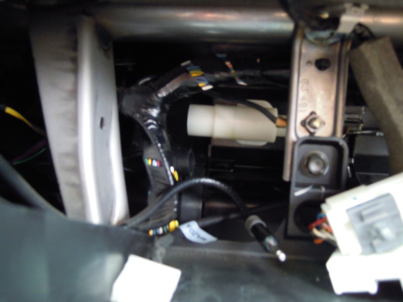

zboq to parownik pewnie masz czysty i to jest inny problem, z moich doświadczeń i tego co szukałem i przeglądałem schematy w service manualu to jak jest włączona klima to idzie wszystko przez parownik, jak wyłączysz klimę to puszcza to na bank inaczej i u Ciebie tam masz grzyba :–)
pewnie spytasz którędy? hm musisz poszukać schematów i spojrzeć, polecam też testy dla uczniów serwisów: tam są schematy jak to mniej więcej wygląda w mazdach, opis nie do użycia ale rysunek czasem powie więcej:
http://www.mazdabg.com/ftp-uploads/MAZD ... 15-01H.pdf
Ewentualnie ktoś w tym wątku polecał metodę na wyjęcie radia i wtedy dojdziesz do parownika od góry przez wloty powietrza i może Ci pomoże pianka albo włączenie ozonatora na pół dnia :–) i potem pianka – by wypłukała to co tamten ubił(nie robiłem tak bo u mnie pierwsza metoda zadziałała).

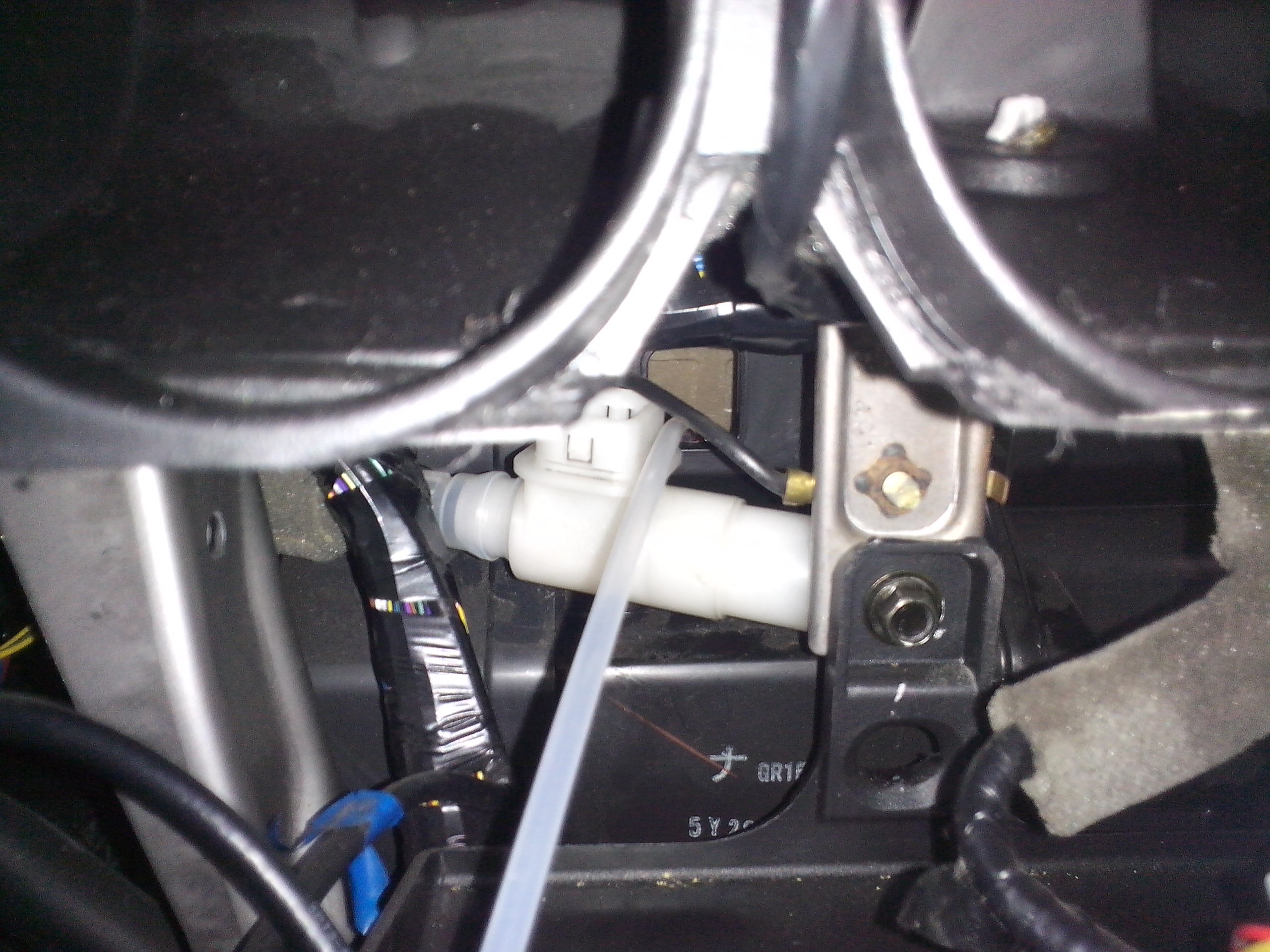

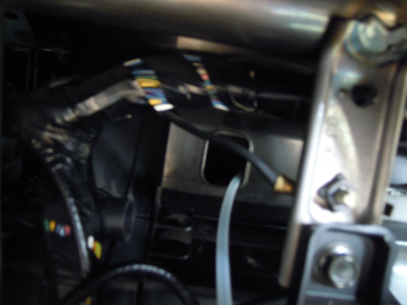

W niedzielę powtórzyłem całą operację, tym razem auto trochę dłużej pracowało i zrobiłem tak jak w opisie na CRC, aby ustawić max nawiew i temperaturę. Pryskałem również do kanałów dolotowych po bokach i na środku. Ale z tego co widzę to zużyłem może 50% przy dwóch odgrzybianiach
a wydawało mi się, że dużo dałem.

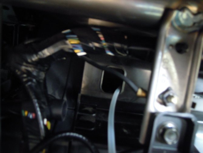

W ostatnim czasie smrodek z klimy ponownie u mnie powrócił i znowu postanowiłem coś z tym zrobić. Z racji, iż stosowałem już wcześniej metodę z wprowadzaniem preparatu CRC AircoCleaner przez otwór czujnika obok filtra kabinowego, tym razem stwierdziłem, że zrobię to nieco inaczej. Oglądając filmik który na którejś z poprzednich stron podał @Myjk, zaciekawiła mnie jedna rzecz. Wyciągnąłem więc radio i ujrzałem biały plastik, który jest widoczny na zdjęciach poniżej. Jak się okazało, da się to wyciągnąć i przez otwór, da się wyczuć parownik
Porównałem też na wszelki wypadek, jak wygląda to na filmiku z demontażu deski z M6 i postanowiłem zaaplikować przez ten otwór piankę. Myślę, że to jest najlepsza metoda na jego odgrzybienie, bo tutaj pianka podawana jest bezpośrednio na niego, a poprzez kanał obok filtra kabinowego, wydaje mi się że pianka dostaje się pod parownik. Podejrzewam że ten otwór został przewidziany do odgrzybiania parownika
Jak wprowadzałem środek w tym miejscu, to pianka dodatkowo dostała się do kanałów wylotowych i przy okazji je również odgrzybiła. W momencie jak włączyłem nadmuch na szybę, to widziałem piankę na podszybiu
Przy wprowadzaniu pianki, warto przytkać otwór jakąś szmatką lub chusteczką, aby w razie przepełnienia przestrzeni nad parownikiem, nie wydostała się ona na instalację za radiem.
Z czystym sumieniem polecam tą metodę, bo wg mnie jest skuteczniejsza niż podawanie środka przez otwór czujnika i przy okazji można za jednym zamachem odgrzybić wszystkie kanały. Co prawda trzeba wyciągnąć radio, ale to wydłużą całą operację może o 5-10 minut.

Dla zainteresowanych mam filnik udało mi się nagrać wnętrze lodówki klimatyzacji ( telefonem
) czyli jak poprzednio kolega pisał zdejmujemy radio wyciągamy białą końcówkę węża który okazuje się ze jest podłączony do czujnika temperatury w kabinie.
dokładnie widać że z tego punktu jest dokładnie widoczny cały parownik i można ocenić jego stan czystości. Filmik nagrany po pierwszej dawce pianki i jej częściowym odparowaniu. po tym filmie puściłem całą puszkę i będziemy kontrolować teraz smrodki w aucie:)
Koszt filtra kabinowego papierowego to 28zł + pianka do odgrzybiania klimatyzacji 38 zł czas pokaże z jakim skutkiem wyczyszczone zostało
Przy okazji rozkręcania klimy wyjąłem i przeczyściłem wiatrak i całe miejsce w którym siedzi.

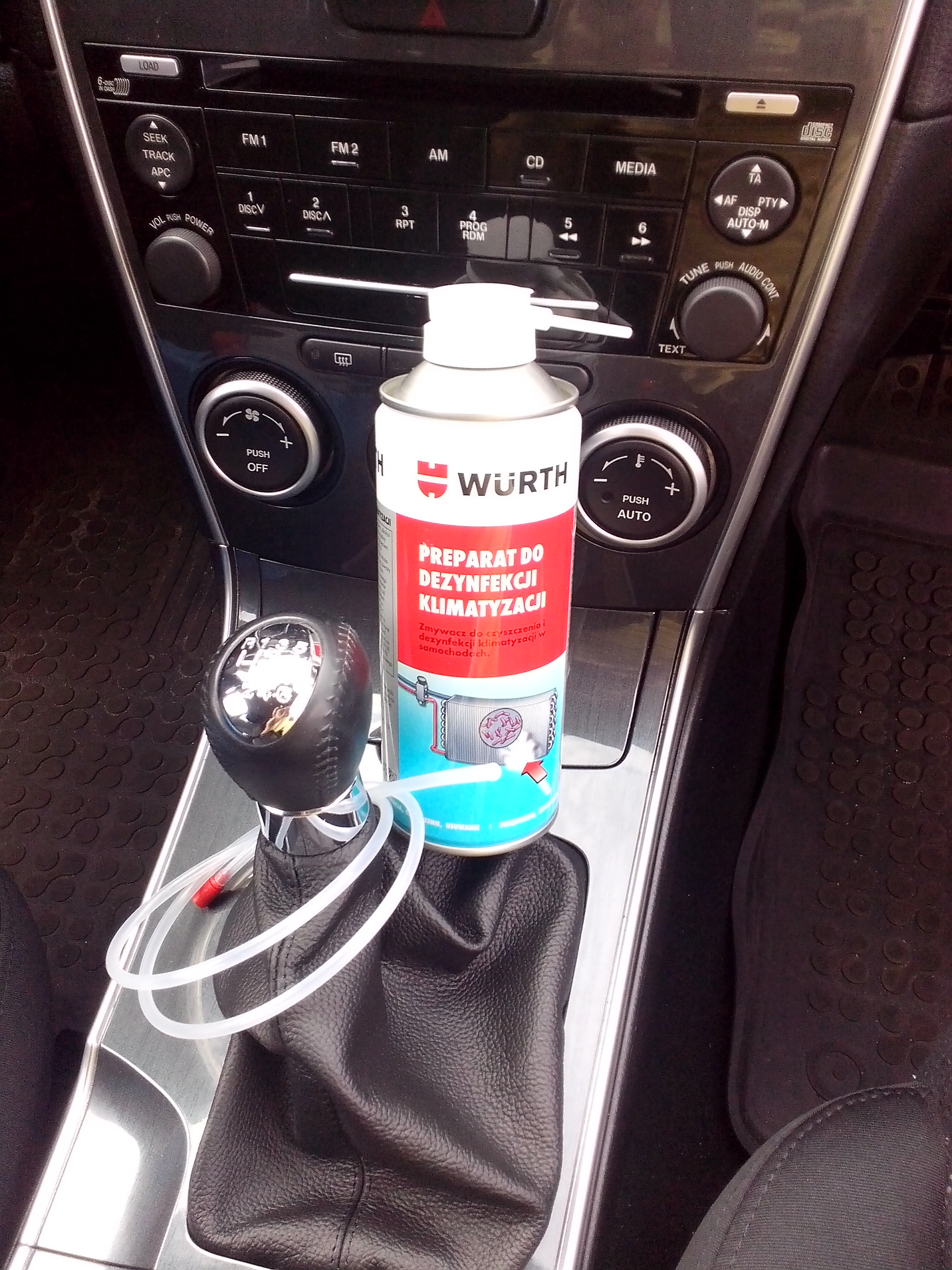

Zaaplikuj wurth'a
http://allegro.pl/wurth-odgrzybiacz-do- ... 48686.html
tylko koniecznie na parownik i będziesz miał czyste powietrze.
Zaaplikuj wurth'a
http://allegro.pl/wurth-odgrzybiacz-do- ... 48686.htmltylko koniecznie na parownik i będziesz miał czyste powietrze.

Zrobiłem też u siebie odgrzybienie klimy atakując środkiem za radiem, bezpośrednio na parownik.Potwierdzam, że rzeczywiście da się go tam wyczuć.
Popryskałem pół puszki aż ładnie kapało z odpływu
Radio rozbierałem pierwszy raz i całość na spokojnie zajęła mi z 30 min. Polecam wszystkim ten zabieg.
