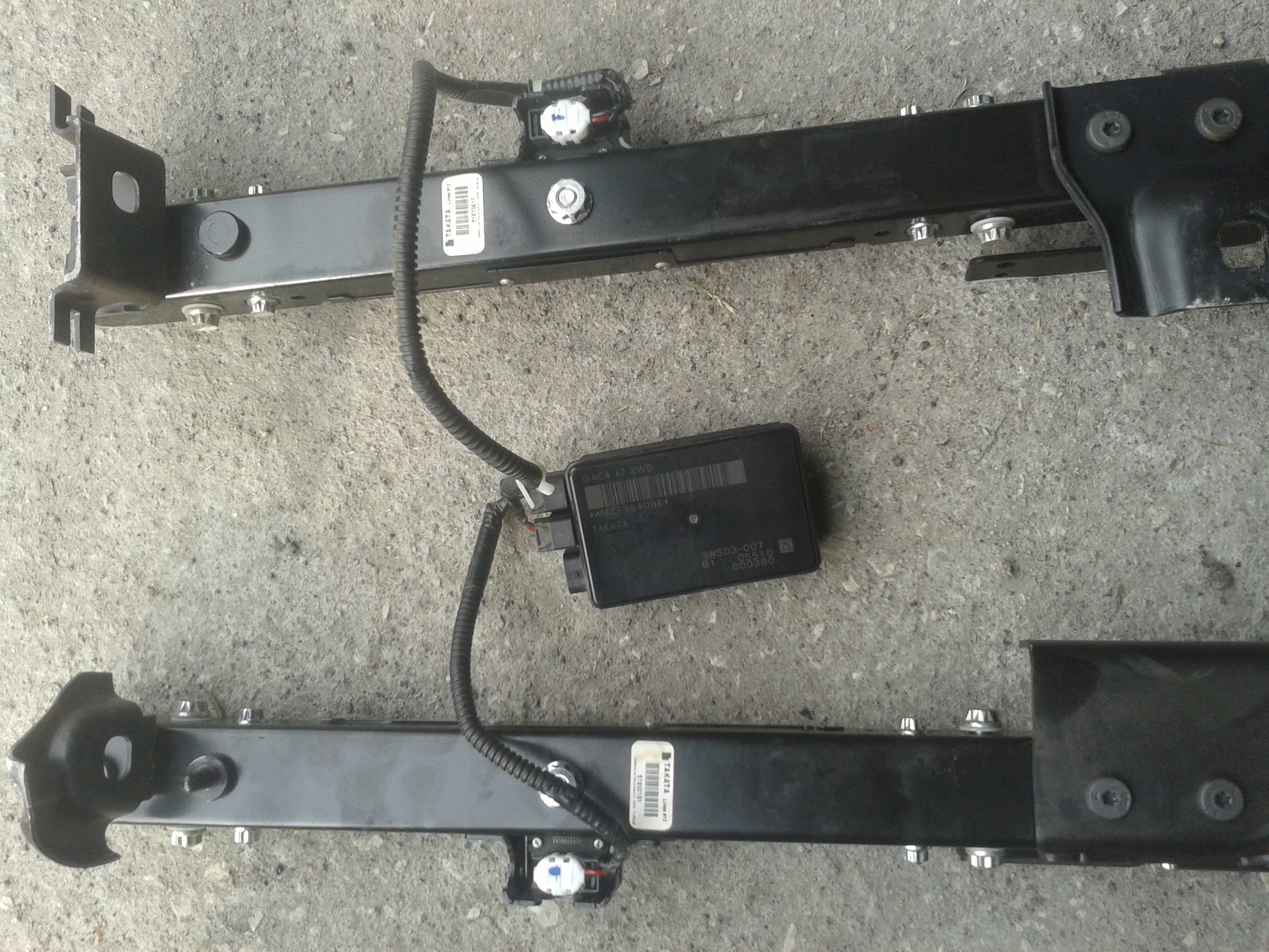

Postprzez 19Maaarcin89 » 18 cze 2015, 22:43
Nie wiem czy u mnie jest tak samo jak w europejskiej wersji ale ja miałem jeszcze coś takiego jak WEIGHT SENSOR Nr cześći GN3A67SW0.
To jest zamontowane w dodatkowych szynach fotela i teraz po zamontowaniu fotele od MPS-a mam go o jakieś 5cm niżej.
Na dodatek fotele pasażera z MPS-a nie ma czujnika od zapięcia pasów ale bez problemu można przełożyć z ori fotela.
Grzanie foteli bez problemu idzie ogarnąć, ale jednak nic nie pasuje na kostki i trzeba przerabiać po swojemu.
