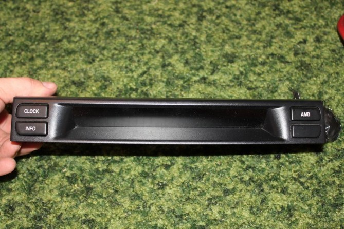

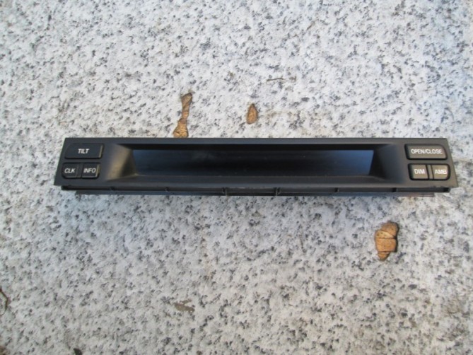

W poliftowym wyświetlaczu brak przycisku Dimmer, przycisk AMB jest w tym miejscu. Z kolei ja mam jeszcze inny zestaw guzików. to ze względu na nawigacje ? (obecnie jej nie mam, mam stacje multimedialną – MZD7820 (stacja multimedialna chowana w miejscu oryginalnej)
To dodatkowe czarne gniazdo służy tylko do otwierania navi ?
Co z nim zrobić w przypadku przekładki?
Mazda 6 wyświetlacz lift
Mazda 6 wyświetlacz przedlift
Mazda 6 wyświetlacz przedlift navi
Mazda 6 wyświetlacz przedlift navi (taki mam obecnie)

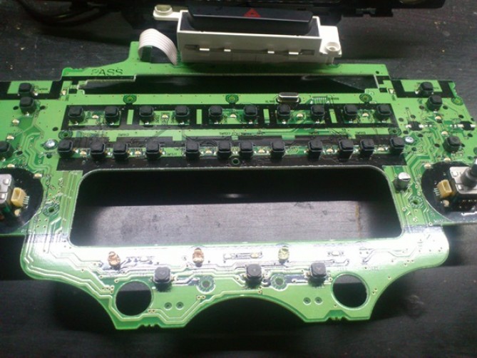

Witam wszystkich postanowiłem podzielić się swoją wiedzą z zakresu montażu panelu radia poliftowego.
Otóż jest możliwość założenia takiego panelu wkładając do niego płytę sterującą od przed lifta.
Która po małych modyfikacjach pasuje.
Warunek jest mieć cały panel poliftowy w którym są wszystkie przyciski.

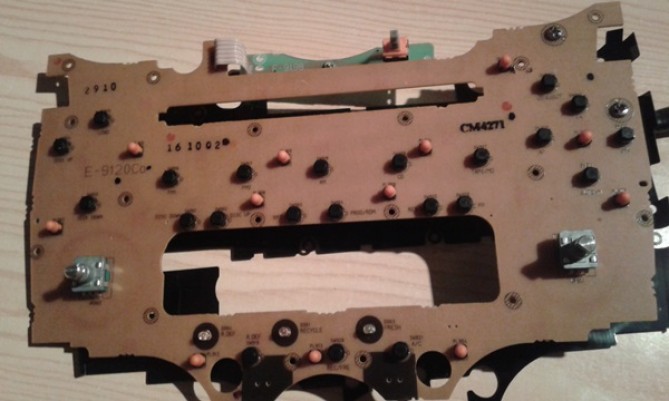

To jest płyta poliftowa :
To jest płyta poliftowego panelu
To jest płyta przed liftem:
Różnią się minimalnie.
W każdym razie można płytę przed liftową dopasować do panelu poliftowego i wtedy obywa się bez zmiany wyświetlacza i przeróbek wiązek instalacji elektrycznej.
Jutro wrzucę fotki z montażu płyty w panelu poliftowym.

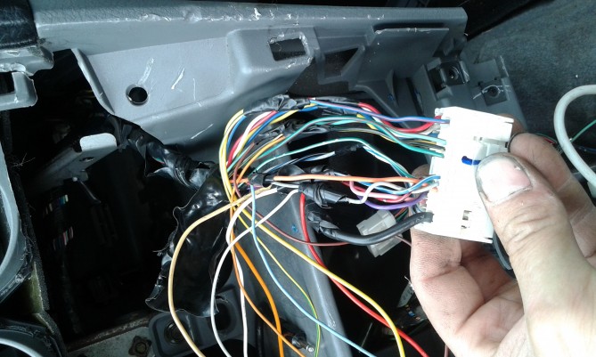

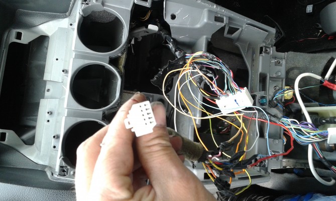

Muszę się przyznać niestety poległem na tych panelach sterowania i napiszę tak że pomimo wielu starań i zabiegów jeśli chcemy założyć panel od polifta do przedlifta musimy wymienić panel wraz z wyświetlaczem lcd. Nie ma możliwości dopasowania płyt.
w załączniku wrzuciłem zdjęcia jak ja to zrobiłem.
W razie problemów służę pomocą. Pozdrawiam
To jest kostka 10 pin wejście do wyświetlacza Polift
A tak mniej więcej wygląda wpięcie się przewodami od wyświetlacza do instalacji radiowej.
A tu efekt końcowy.

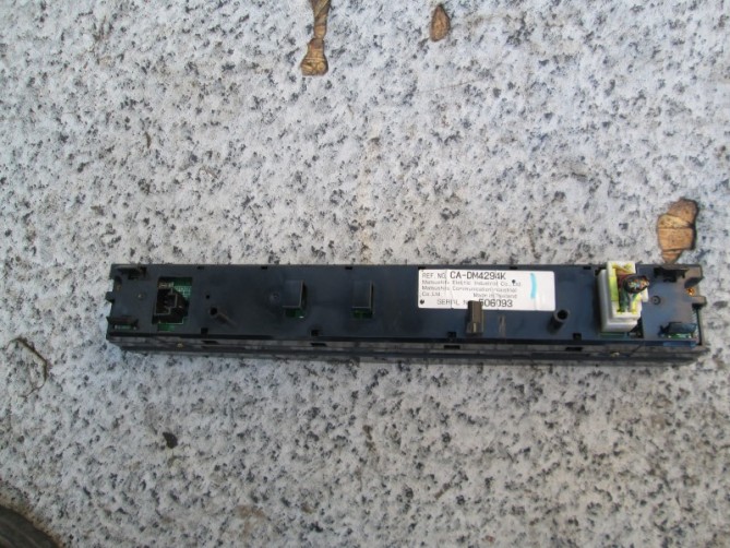

A ja mam trochę inne pytanie. Czy sam panel klimatyzacji z polift podejdzie bez problemów do mazdy przedlift? Czy będą jakieś problemy z wyświetlaczem? Ewentualnie, w jaki sposób są demontowalne przyciski sterowania klimą automatyczną? Są wciskane czy jakoś przykręcane?
Od: 21 maja 2012, 11:48
Posty: 568
Skąd: Legionowo
Postprzez airbob » 28 wrz 2014, 17:02
Przyciski – zakładam że chodzi o te trzy nad pokrętłami.
Stanowią jedną wypraskę plastiku, są połączone bardzo delikatnym odcinkiem plastiku który je trzyma w kupie. Są wsunięte w szczelinę – prowadnicę. Demontuje się od tyłu uprzednio demontując płytkę drukowaną.

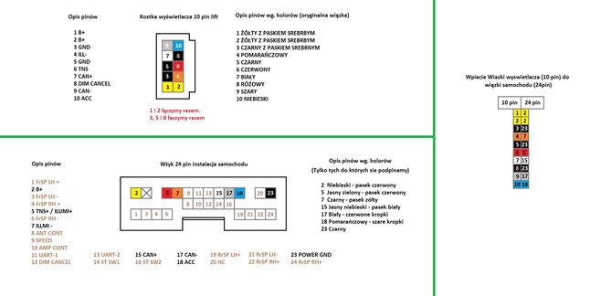

Parę osób mnie o to już mocno prosiło w tamtym roku ale miałem przeprowadzkę i zawieruszył mi się zeszyt z notatkami. Niedawno zacząłem znowu grzebać przy Madzi (Mam nadzieje ze ktoś się zrewanżuje i pomoże mi w moim problemie http://www.mazdaspeed.pl/forum/viewtopic.php?f=409&t=180819&p=3012003#p3012003) i odnalazłem notatki.
Postarałem się jakoś skrzętnie i mam nadzieje ze zrozumiale poukładać. Robiłem to już paru osoba i działało:) Przeróbka była robiona w Madziach z Bose ale powinno działać i w innych.
Zapraszam do prób i podzielenia się rezultatami
Ps. Jak się uda liczę na <piwo> :)
Schemat wpięcia kostki 10 pin do instalacji samochodowej z Boze

Postprzez adis21 » 4 kwi 2015, 13:24
Witam, jakiś czas temu znalazłem schemat podpięcia wyswietlacza na zagranicznej stronie. Wszystko działało, ale kabelek nie stykał i czasem na wyświetlaczu była widoczna tylko godzina, więc postanowiłem podłączyć wszystko porządnie i tu zaczął się problem :( Zrobiłem wszystko wedlug schematu i tego, który znalazłem oraz tego podanego na tej stronie i dupa, nie działa <co?> Wyświetlacz nawet się nie zapala, nie wiem czy czasem wyświetlacz nie padł, jest jakiś sposób aby go sprawdzić? A może przyczyna leży gdzie indziej. W każdym razie każde wskazówki będą przydatne <spoko>
adis21
Postprzez Czaja86 » 4 kwi 2015, 17:36
Może podepnij wyświetlacz pod zasilacz ATX i zobacz czy działa chociaż podświetlenie

Wersja silnikowa nie ma znaczenia. Nie wiem co chcesz uzyskac. Aby przelozyc panel poliftowy do przedlifta potrzebny ci bedzie wyswietlacz poliftowy 10 pin ( przedliftowy ma 16 pin i wpiety jest do radia) i radio z panelem. Schowek z tego co wiem to jest taki sam.

Co do pytania odnośnie radia. Dokladnie szczegółów nie znam bo mialem tylko styczność z radiem boze. Ale wiem ze według tego schematu co umieściłem przekładke robili ludzie i na radiu bez boze. Generalnie chodziło o toeże jeżeli masz radio przedliftowe bez boze to montujesz poliftowe również bez boze inaczej nie będzie działało bo trzeba by było zrobić również instalacje boze. Wyświetlacz działa sam bez radia. Jest niezalezy w poliftach. W przedliftach jest wpiety do radia.
