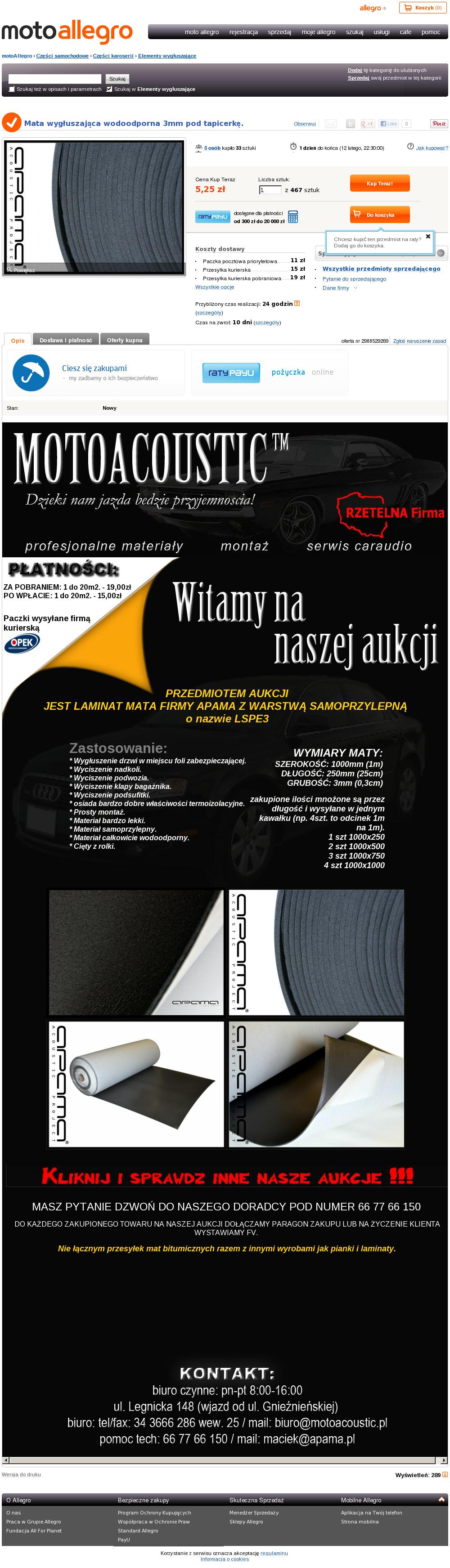

Jak znajdę te maty na allegro to zapodam linka. nie nie odklejają się pod warunkiem że odtłuścisz podłoże, ja do tego użyłem środka do odtłuszczania powierzchni przed malowaniem, już 3 lata śmiga i trzyma się.
proszę:
http://moto.allegro.pl/mata-wygluszajac ... 85933.html
tymi matami wygłuszyłem tył auta bo tam leży skrzynia 1500 wat :D

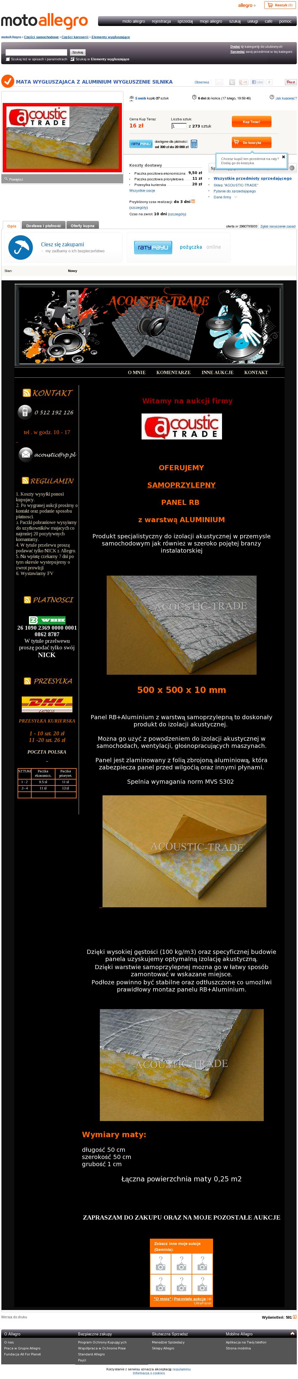

http://moto.allegro.pl/mata-wygluszajac ... 29269.html
A tymi cały przód łacznie z sufitem
