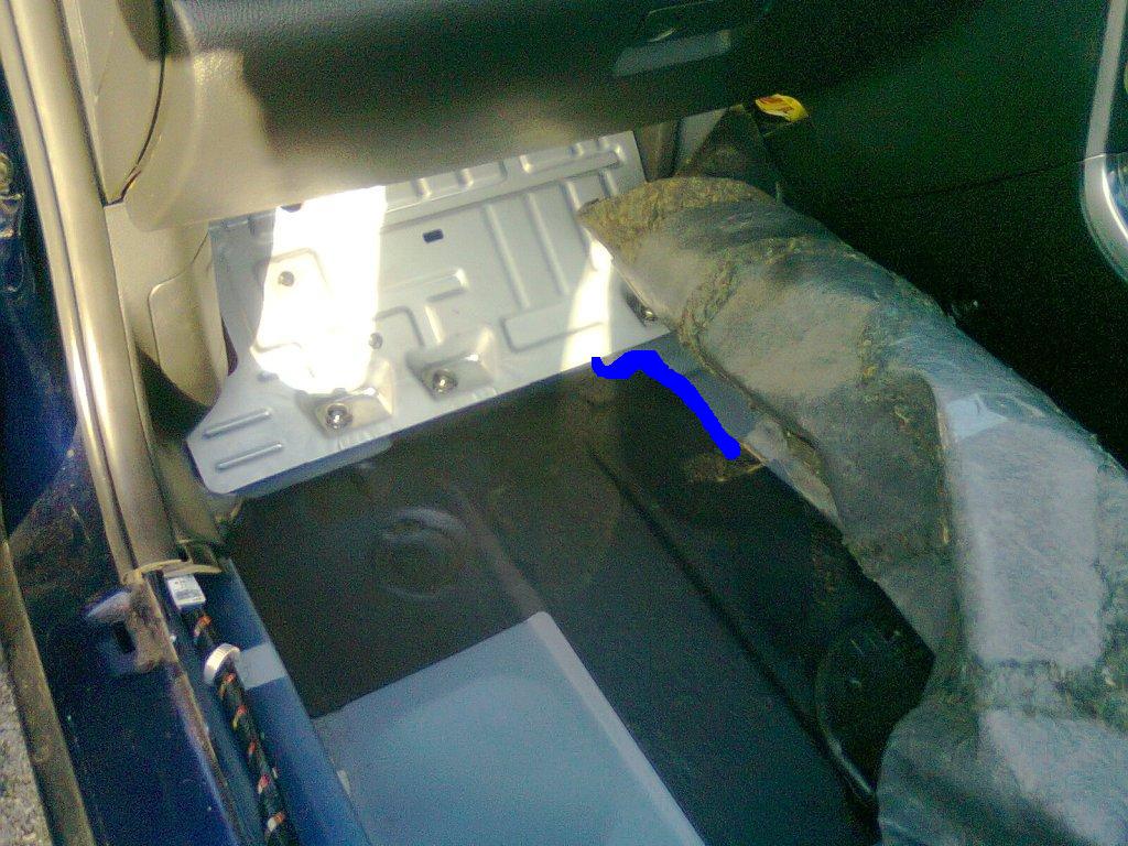

Postprzez jacksan » 16 wrz 2012, 20:53
Witam.
Mam problem zbiera mi się woda na podłodze pasażera (wersja uk).
Mniejwięcej wiem skąd cieknie , leci z pod blachy ale niemoge jej odkręcic.
Jakies pomysły c o to może byc.
Dołączaqm zdjęcie.
przeciek
Od: 30 kwi 2012, 18:10
Posty: 4
Auto: mazda 6 2007 exec 1.8
Postprzez dobrzyn22 » 17 wrz 2012, 15:29
a nie będzie to woda z klimy ?? (zatkany otwór w grodzi-znajduje się powyżej miejsca, które masz zaznaczone...)-jest wątek o tym ;)
PS. spod blachy raczej nie może nic wyciekać(bo i w jaki sposób <co?> chyba, że masz przeżartą na wylot blachę...ale w to nie wierzę ;P
