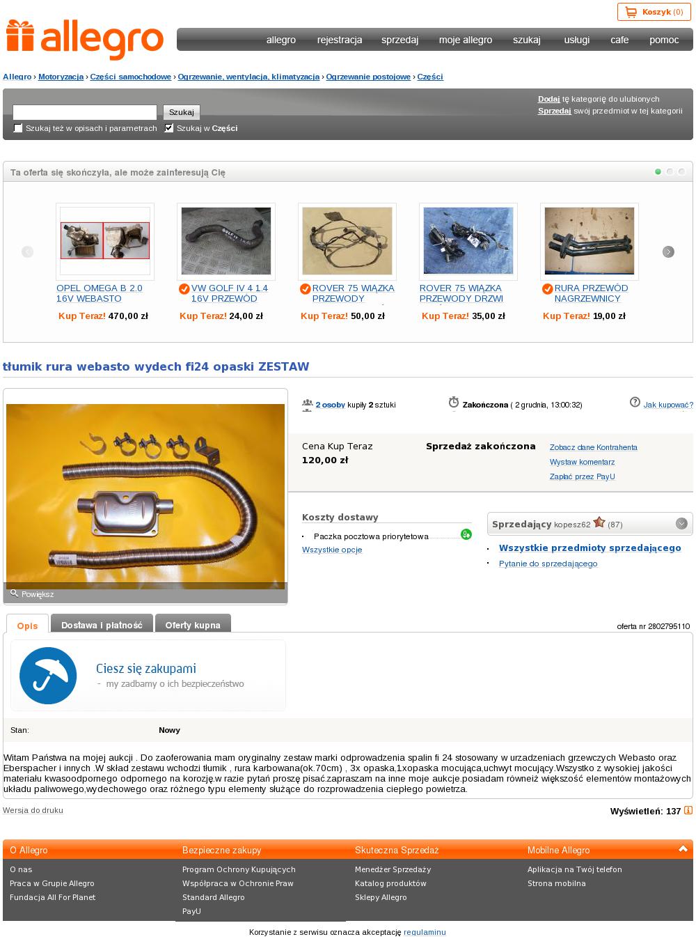

Panowie a co zrobić jak śmierdzi mi spalinami webasta w kabinie ?

Postprzez bieski » 23 lis 2012, 23:06
Tłumik webasto założyć, mamy krótkie rurki i nam nieraz zaciąga smród do kabiny :(
Coś takiego cię interesuje:
http://allegro.pl/tlumik-rura-webasto-w ... 95110.html

Postprzez Hubix » 24 lis 2012, 22:05
Byłby tłumik.
Tylko kwestia jak go zamocować i gdzie ?
A czy jeślibym dopasował jakąs rurkę i poprowadził wydech z webasta gdzieś do tyłu pojazdu ?
