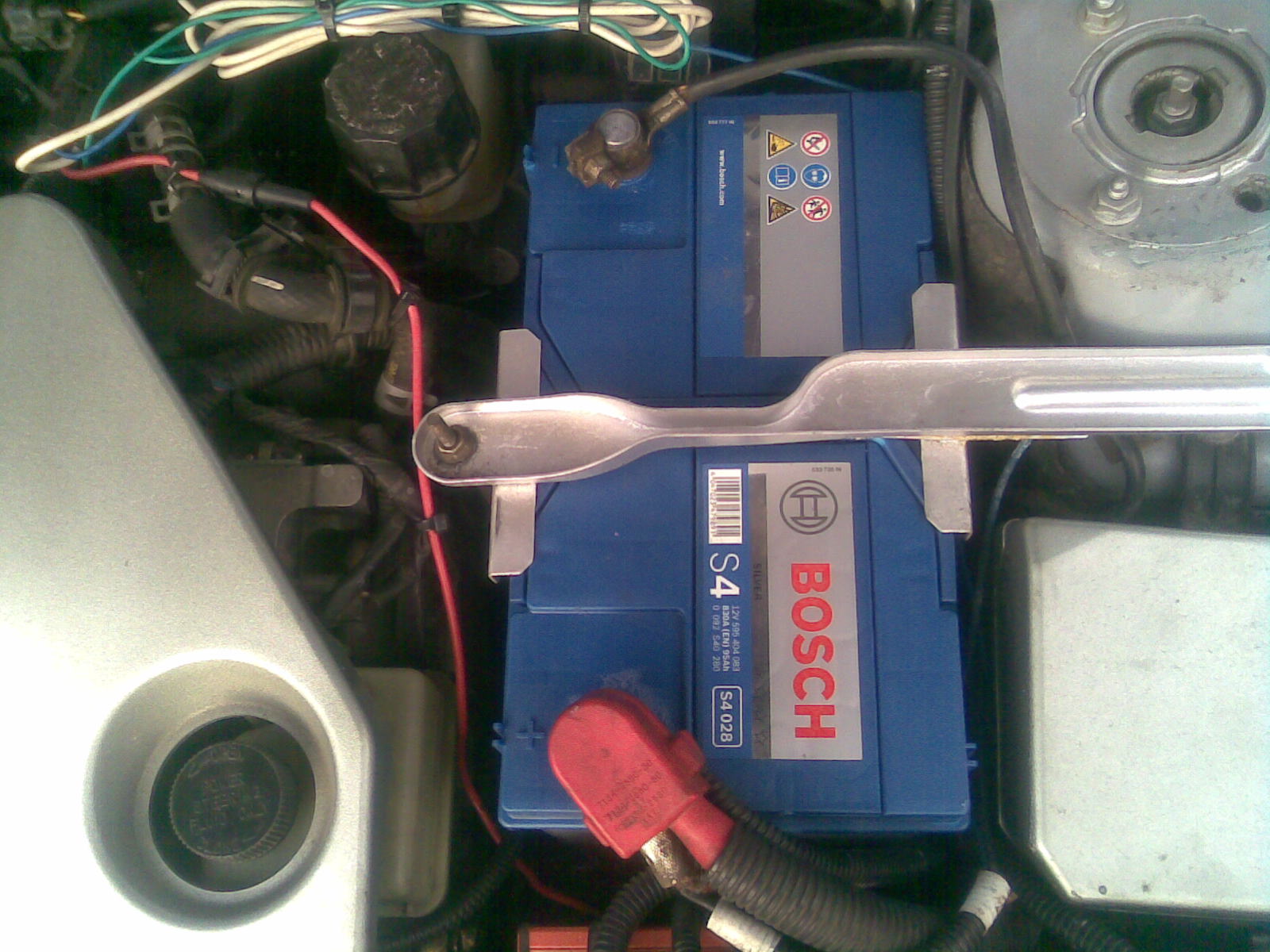

Postprzez dobrzyn22 » 25 gru 2012, 19:54
No i Madzia też dostała prezent pod choinkę ;) BOSH S4 95Ah/830A
