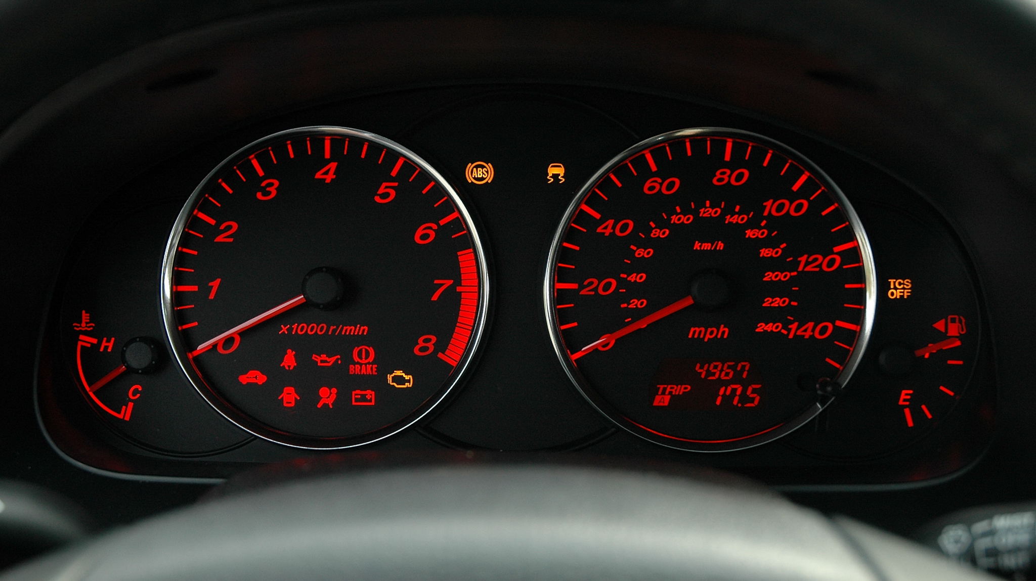

Postprzez Janek1987 » 20 sie 2012, 01:23
Edit by Wojtek:
Zegary – brak kontrolki systemu SRS – wymienione tarcze zegarow na "sportowe"
Witam.
Jak w temacie "Kontrolka Air-bag nie swieci sie (przy zegarach)". Powinna zaswiecic sie i zniknac a u mnie nie pali sie wcale)
Ja osobiscie nic nie grzebalem ale autko kupilem kilka dni temu i dopiero teraz to odkrylem.
Pytanie wiec do was drodzy eksperci. Co moze byc tego przyczyna, moze jakis bezpiecznik poduszek?
Jesli tak to gdzie go mozna zlokalizowac? Jutro (a raczej dzis po robocie sprawdze czy przy zegarach lampka nie jest przepalona, albo ta kontrolka nie jest wcale podpieta (bo koles wymienial zegary na biale).
Bede wdzieczny za kazda porade.
Pozdrawiam.

Postprzez Neron-ek » 20 sie 2012, 07:36
Z mojego doświadczenia to nie jest żaden bezpiecznik (bo takowego nie ma) tylko auto było walone i masz zaklejoną kontrolkę w liczniku taśmą izolacyjną.
Pełną odpowiedź da diagnostyka układu bezpieczeństwa SRS.
Zanim zaczniesz rozkręcać podepnij komputer ..... on prawdę Tobie powie.

Postprzez Wojtek » 20 sie 2012, 08:41
Janek1987 napisał(a):Jak w temacie "Kontrolka Air-bag nie swieci sie (przy zegarach)".
a gdzie to ona konkretnie jest?
czy mozesz wrzucic jej zdjecie? (miejsca gdzie powinna sie swiecic)

Postprzez Neron-ek » 20 sie 2012, 11:10
marex napisał(a):jak auto było walone i wpakowane są rezystory zamiast poduszek do komputer też nic nie powie.
Skoro ktoś zaślepił kontrolkę (tak przynajmniej przypuszczam) to na pewno wszystko jest zrobione jak trzeba i diagnostyka nic nie wykaże – akurat!
A to że mogą być rezystory zamiast poduszek to jest kolejna historia.
Zegar po przekręceniu stacyjki powinien wyglądać tak:
Zakładam się o dobrą flachę, że błędy w sterowniku poduszek są i nie da się ich zwykłym skanerem wykasować.
Jeśli moje przypuszczenia są trafne auto nadaje się do zwrotu bo zostałeś oszukany!!!!
Rany obym się mylił.....
A jak zachowuje się kontrolka poduszki pasażera – zapala się i gaśnie?

Postprzez Wojtek » 20 sie 2012, 14:01
Neron-ek napisał(a):Zakładam się o dobrą flachę, że błędy w sterowniku poduszek są i nie da się ich zwykłym skanerem wykasować.
100% , tylko IDS ;)
ps. czy kontrolka poduszki pasazera dziala?
ps2. sprawe zwrotu takich cudow zostawmy... sa odpowiednie dzialy/tematy do tego... jak i zagadnienia prawne...

Postprzez Janek1987 » 20 sie 2012, 14:52
Kontrolka pasażera działa sprawnie jak ktoś siedzi zapala się i gasnie jak ktoś wysiada. Dziś pojadę do mechanika zobaczę co mi powie pozdrawiam.
PS Mam wstawione inne zegary niż oryginalne i nie mam kontrolki airbagu tam gdzie ty pokazales. Postaram się wieczorem wsadzić fotki i zdać relacje od mechanika.

Postprzez Wojtek » 20 sie 2012, 15:32
Janek1987 napisał(a):Postaram się wieczorem wsadzić fotki i zdać relacje od mechanika.
i od tego powinnismy zaczac ;)
czekamy... i... pamietaj bledy bezpieczenstwa same nie znikaja...

Postprzez Janek1987 » 20 sie 2012, 19:49
Nie mam dobrych wiesci mechanik powiedział mi ze jest on bity z przodu byl malowany maska zderzak.
Komputer wyswietlil ze nie moze sie polaczyc abs z airbagiem (sterownik) sprawwdze jak z zegarami zaraz moze cos wiecej sie dowiem czy i gdzie maja airbag i co z ich kontrolka.
Powiedział ze moze to byc kilka rzeczy przepalone kable, padniety sterownik albo brak poduszek.
Wnerwiony jestem na maksa nie wiem sam co mam robic.
Moze jutro jak mi sie uda to zawitam do drugiego mechanika co bardziej w tym siedzi w elektronice zobacze co on mi powie i jak cos bede staral sie o swoja kase za auto.
Najgorsze jest to ze strasznie polubilem juz moja Madzie. Obym nie musial jej oddawac.
Ale dziwne bo kontrolka airbagu pasazera dziala poprawnie zapala sie i gasnie.

Postprzez Wojtek » 20 sie 2012, 19:58
nie musi byc wiele... wystarczy, ze zepsul sie czujnik uderzeniowy... i nikt nie wiedzial jak to naprawic... i wylaczyli kontrolke... tylko kto tak robi?
pierwsze: pokaz nam te zegary, bo nadal nie wiemy co tam masz...
drugie: poczekaj na diagnoze, ale zrob to IDS-em (napisalem o tym wczesniej)
trzecie: auta sie nie kupuje szybko... auta trzeba dobrze poszukac, ale to nie temat tego watku

Postprzez rdy » 20 sie 2012, 20:43
Jak był bity z przodu, to albo wywaliło poduchy i nie wsadzali już nowych bo auto szło na sprzedaż, albo właśnie czujnik uderzeniowy się spierniczył
Ja bym w sumie oddał, bo bite to może mieć więcej niespodzianek w środku...
