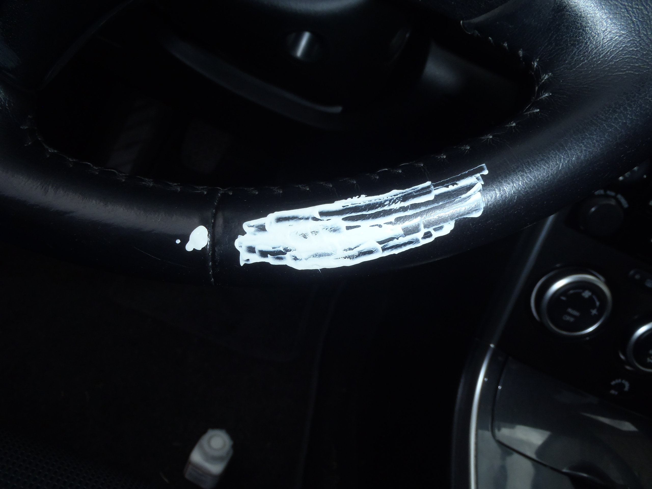

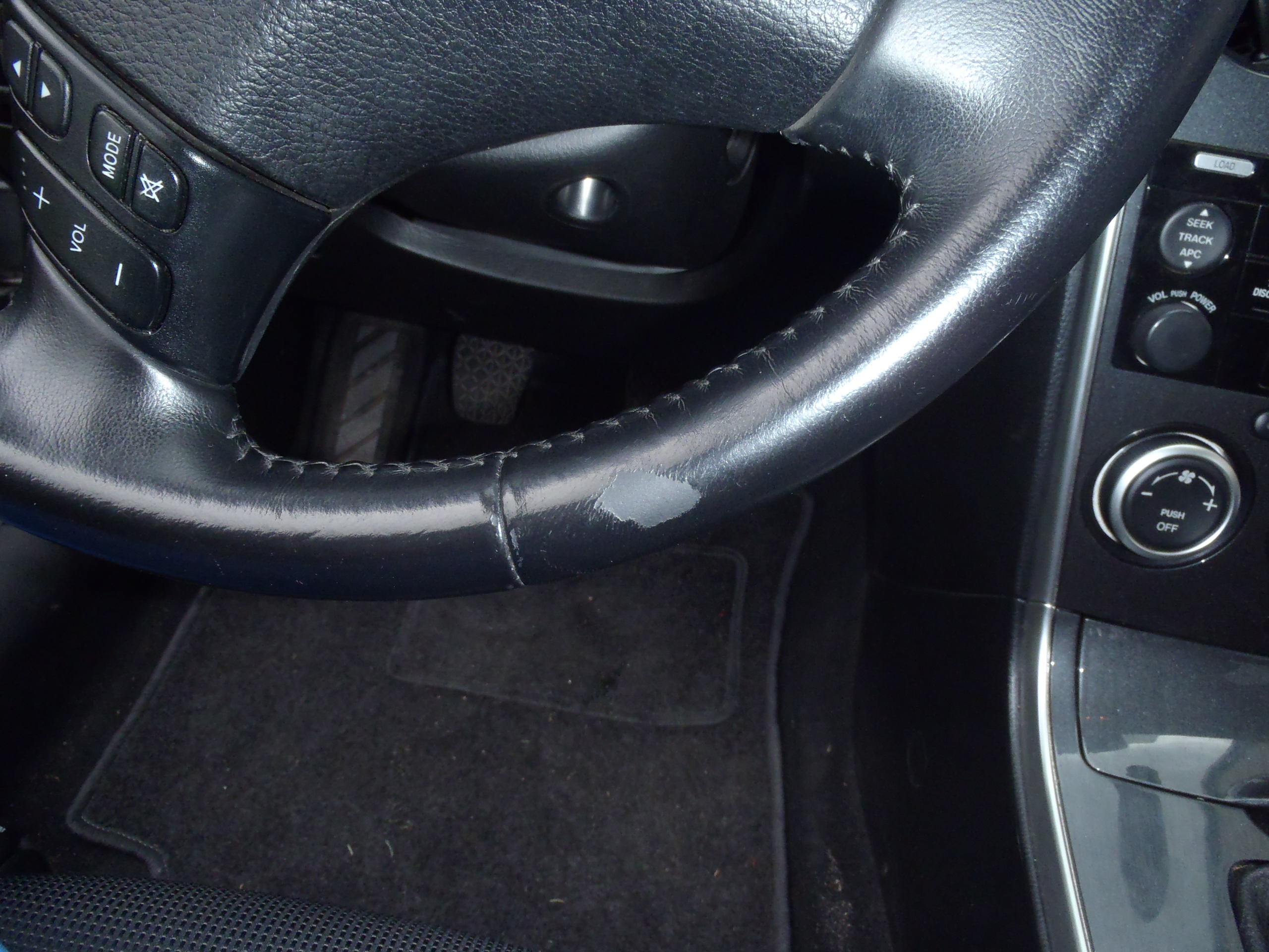

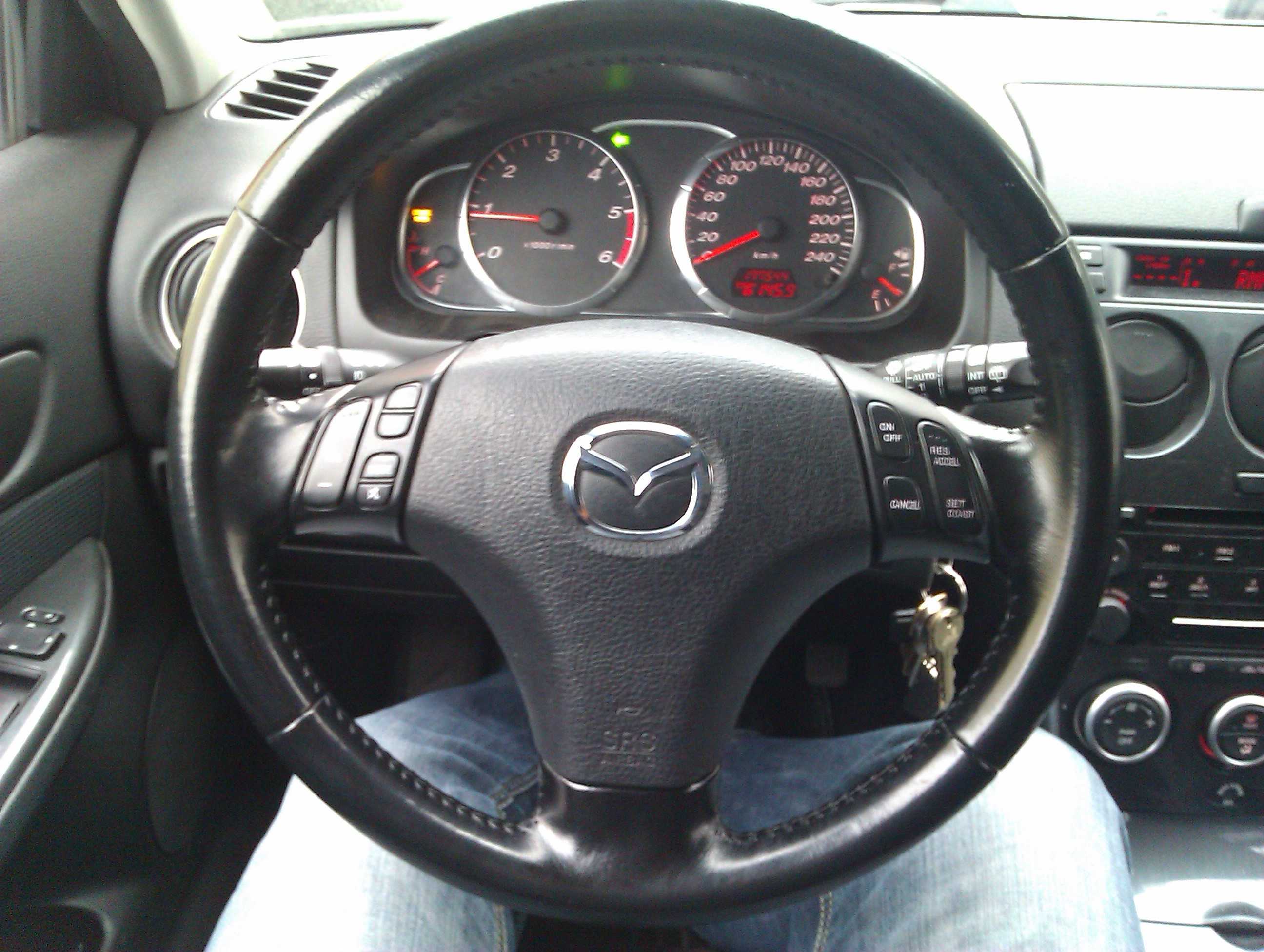

Niestety nie znalazłem fotek gałki, ale na pocieszenie mam fotki kierownicy, która została wyremontowana tym samym sposobem.
najbardziej wytarte miejsca przed:

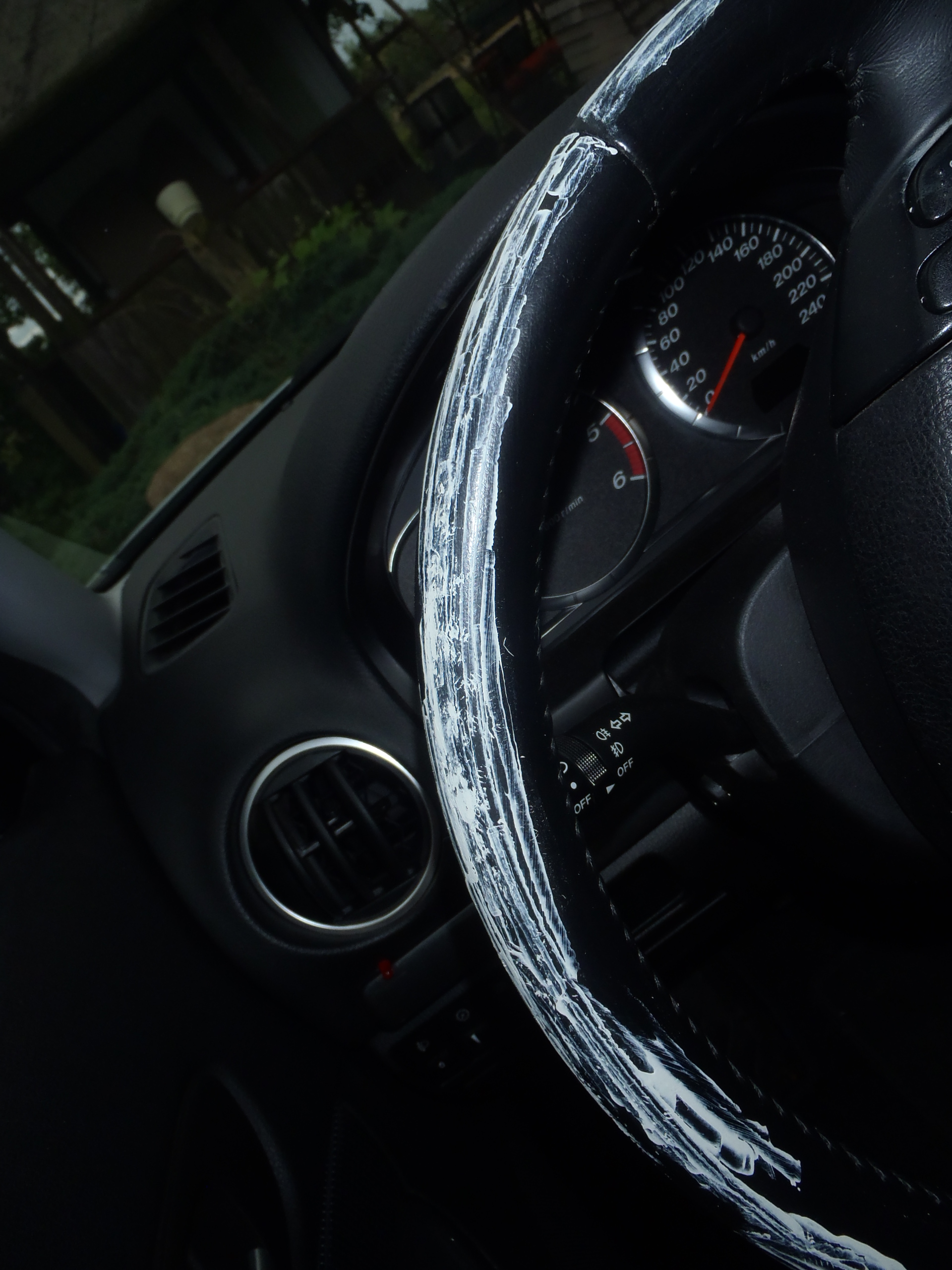

w trakcie:
szpachlowanie (najbardziej wytarte miejsce)
szpachlowanie

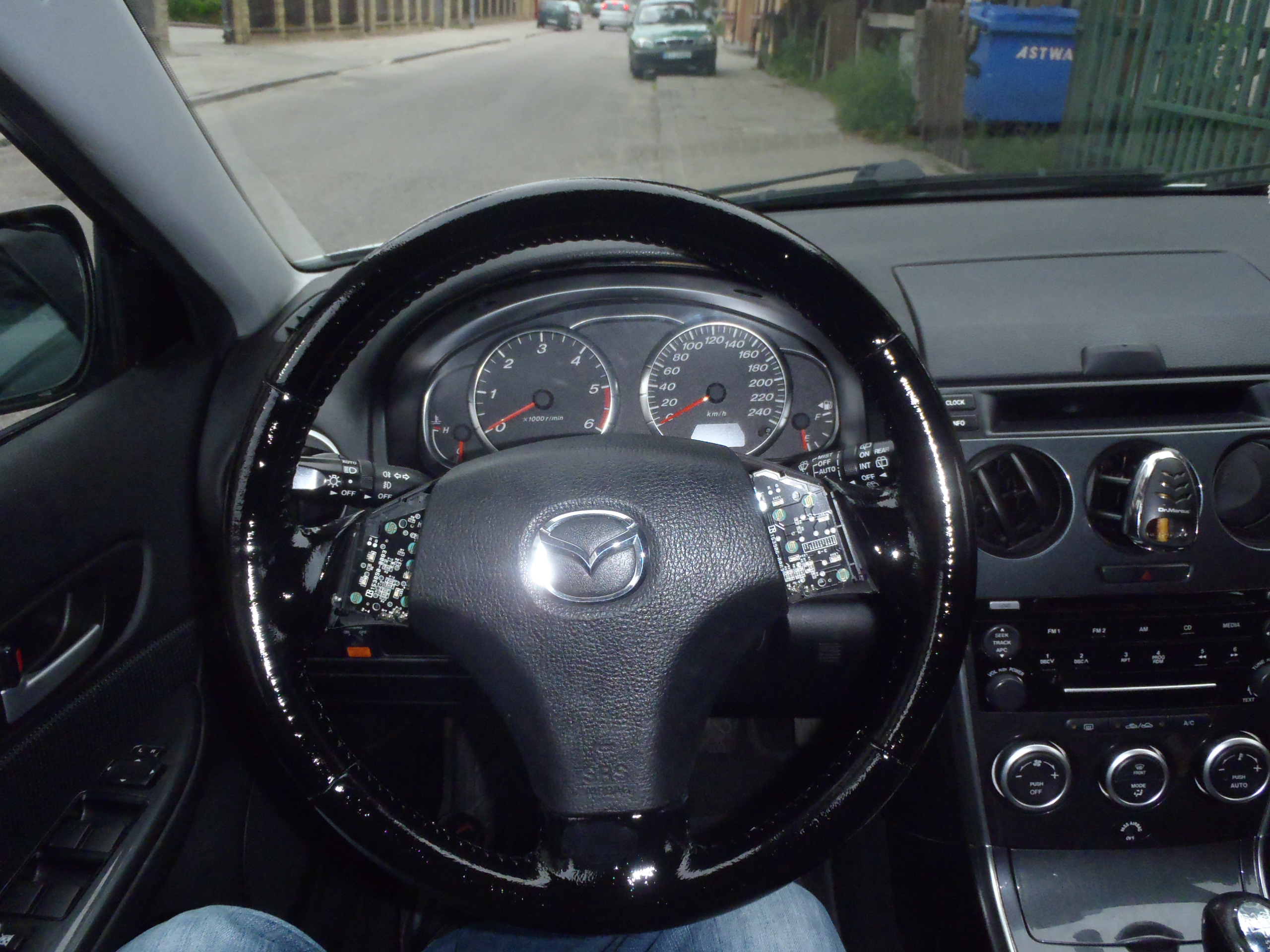

malowanie pierwsza warstwa
świeżo po lakierowaniu

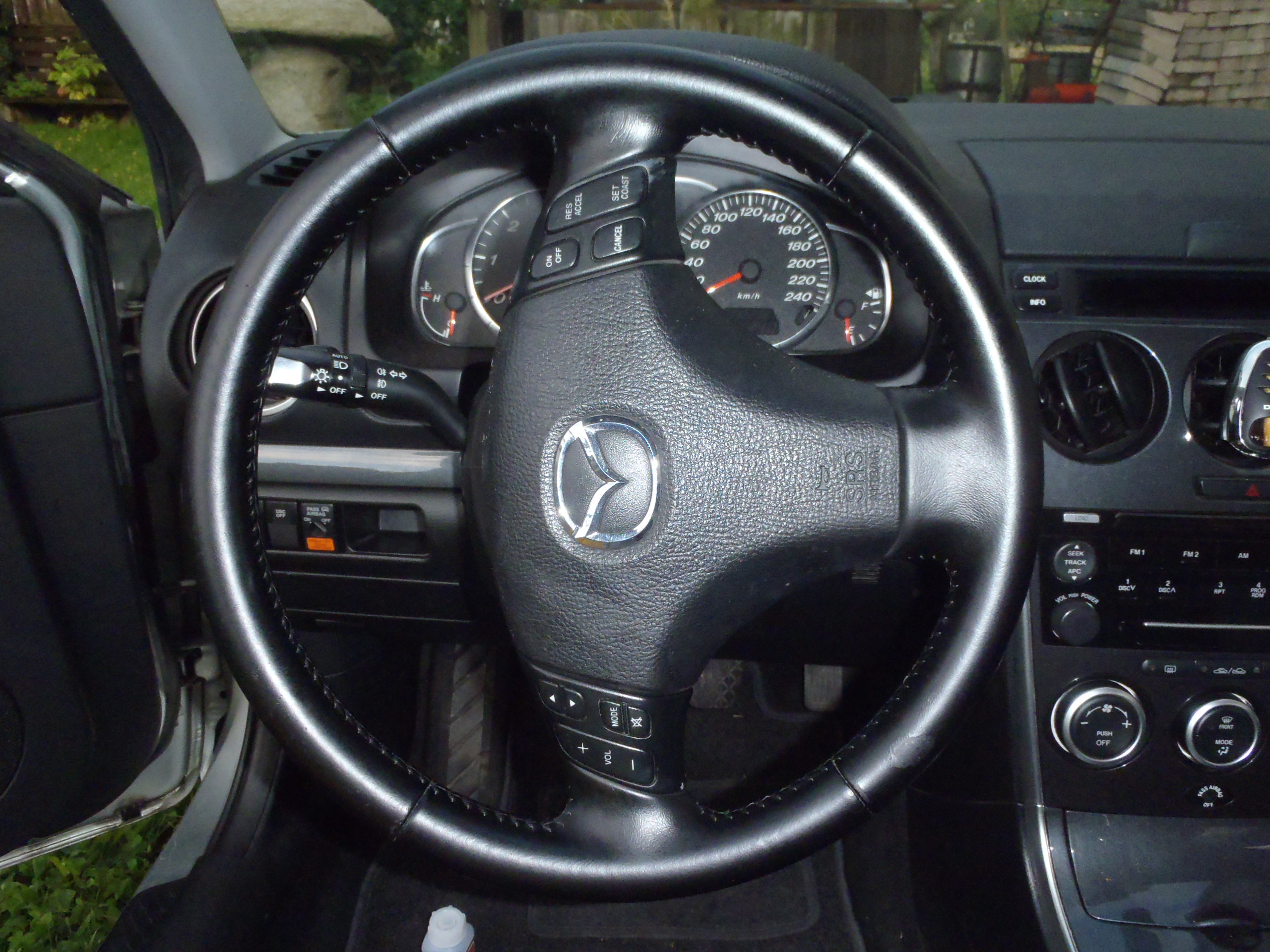

po:
(fotka z innego aparatu 3 miesiące po renowacji)
Wyprzedzę pytanie bo zapewne się pojawi czemu wcześniej tak błyszczała, a teraz już nie.
Odp: Świerzy lakier zawsze świeci poza tym efekt jaki miał zostać osiągnięty to czarny półmat wiec chyba się udało.

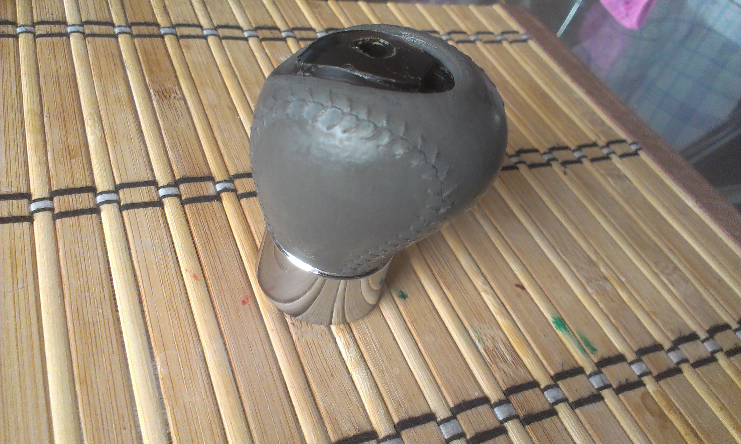

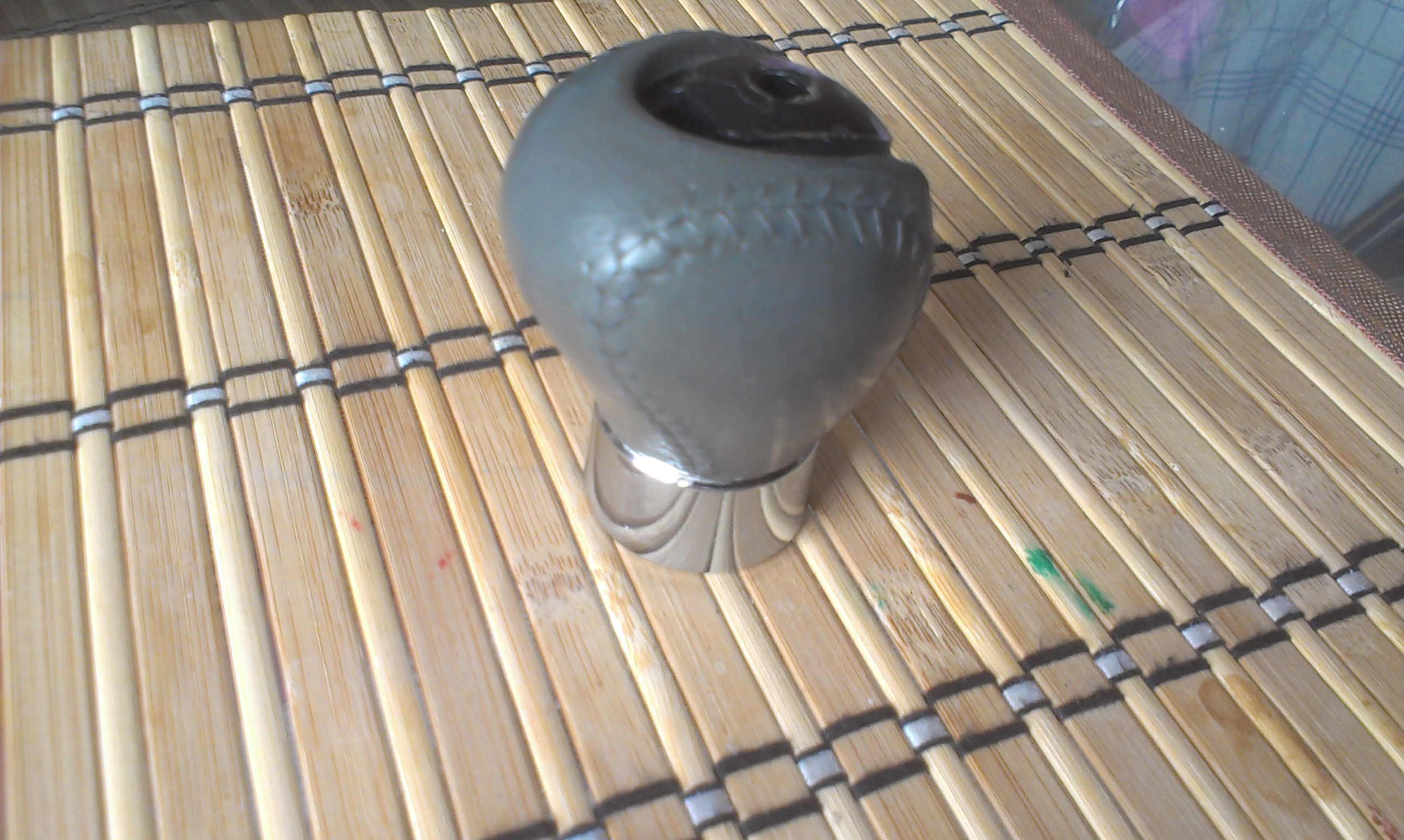

Polecam środki do renowacji skóry, renoskór. Zakupiłem na allegro wraz ze szpachlą i acetonem. Koszt to 30zł z przesyłką. Pościerany lakier ze skóry pomalowałem, odczekałem do wyschnięcia, wypolerowałem. Efekt mamy na zdjęciach. Szukam jeszcze czegoś do niklowania lub chromowania... wtedy gałka będzie gotowa.

Postprzez wujek116 » 20 mar 2013, 08:22
no nie wiem teraz ta gałka wygląda jak by była z plastiku a nie ze skóry . :(

Postprzez vincenzo » 20 mar 2013, 10:00
wujek116 napisał(a):no nie wiem teraz ta gałka wygląda jak by była z plastiku a nie ze skóry . :(
niestety się zgadzam :( aczkolwiek czekam na efekt chromowania, może jak już będzie komplet to sie jakoś zgra :) poza tym pewnie na zdjęciu to wygląda gorzej niż w rzeczywistości..

Postprzez tomurro » 20 mar 2013, 13:52
zdjęcia nie pokazują efektu rzeczywistego... ja jestem zadowolony ;P jeśli chodzi o chromowanie/niklowanie – zamówiłem takie cóś jak: powłoka chromowo-niklowa w sprayu Wurtha, która jest przeznaczona do pokrywania metali ale ponoć z niektórymi tworzywami sztucznymi "współpracuje" więc mam nadzieję że zadziała – koszt to 35zł, więc nie ryzykuję dużo ;P a jak się nie uda wykorzystam do czegoś innego <nauka> gdyby nie udało mi się z niklowaniem, plasticzek z gałki potraktuję srebrną farbą i lakierem bezbarwnym lub granatową (pod kolor auta)...zobaczymy co wyjdzie z planów

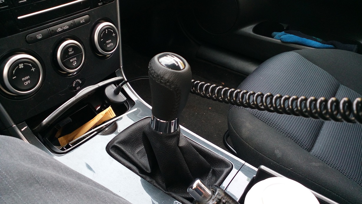

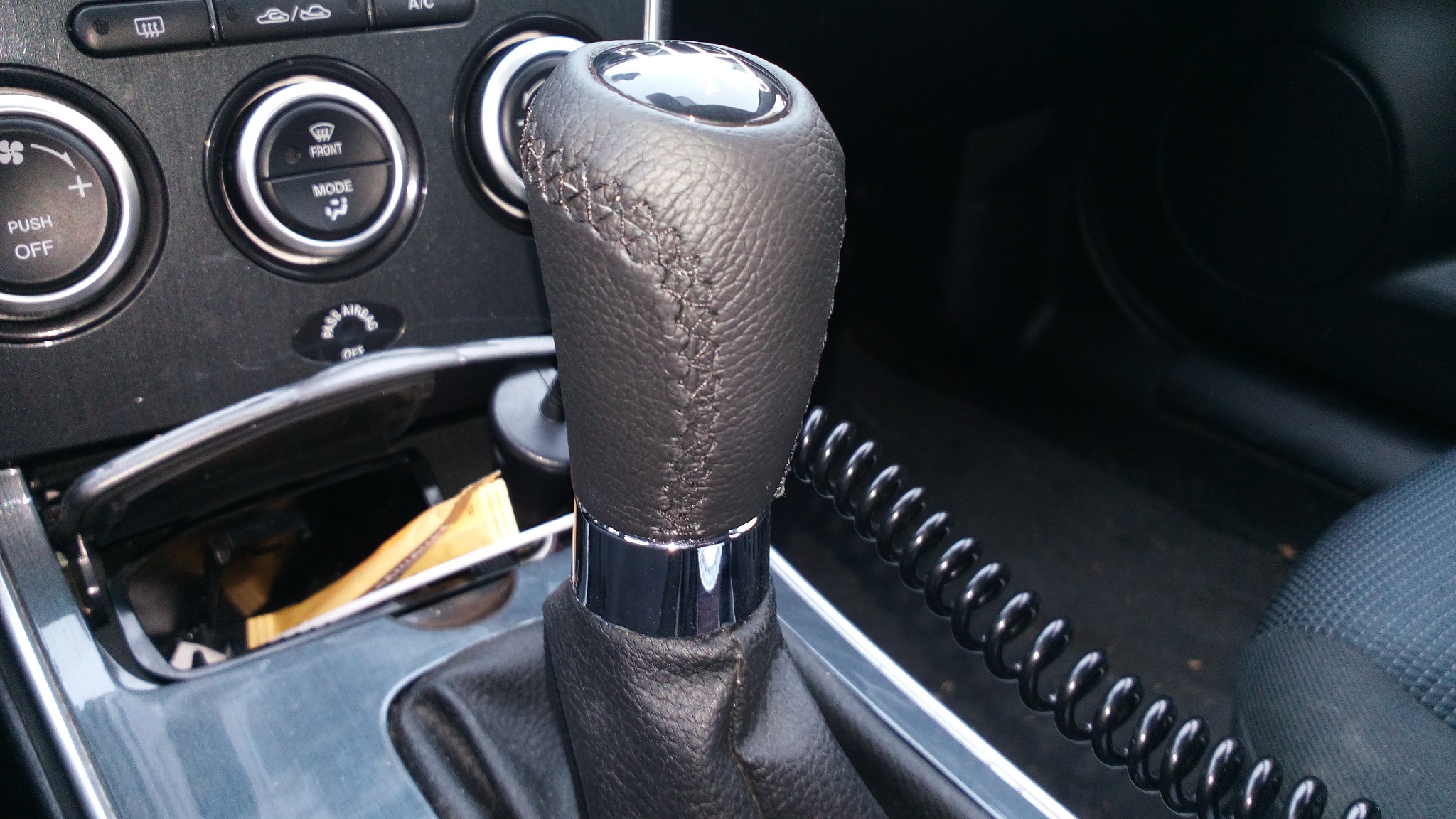

Postprzez m@riusz39 » 16 sty 2016, 13:22
Wymieniłem na tą drugą, unikałem tej chromowanej bo bałem się że w nieoryginalnej szybko zacznie schodzić.
Po zamontowaniu(bez problemów) okazało się że zrobiła się przerwa pomiędzy nową gałką a mieszkiem.
Bałem się ją wkręcać bardziej żeby nie uszkodzić.
Miałem to dzisiaj rozebrać i pod mieszek założyć jakąś tulejkę żeby go troszkę podnieść.
Ale w końcu wymyśliłem żeby przełożyć ze starej gałki ten chromowany pierścień.
Stara gałka miała bardziej kulisty kształt i lepiej leżała w dłonie ale po paru kilometrach człowiek się przyzwyczaił do nowego kształtu. :D
Tak to wygląda:
