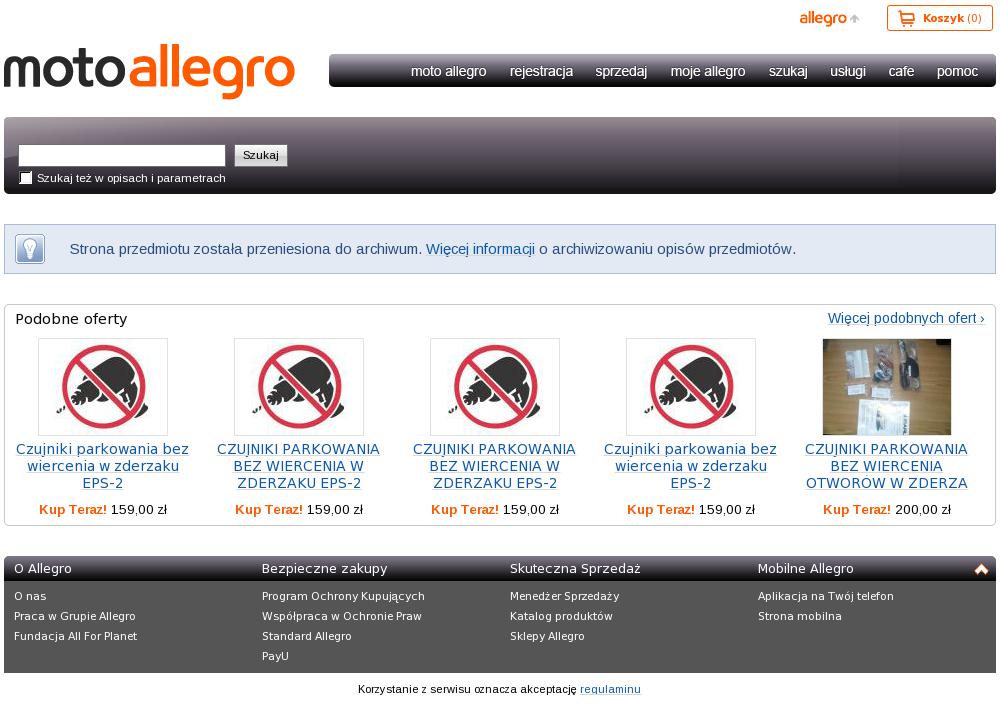

Postprzez szejk78 » 23 lut 2012, 18:49
najlepiej nowe :D ,a tak poważnie to możesz tradycyjne lub takie na taśmie co od srodka w zderzak sie przykleja bez koniecznosci wiercenia np. takie http://moto.allegro.pl/czujniki-parkowa ... 97590.html
