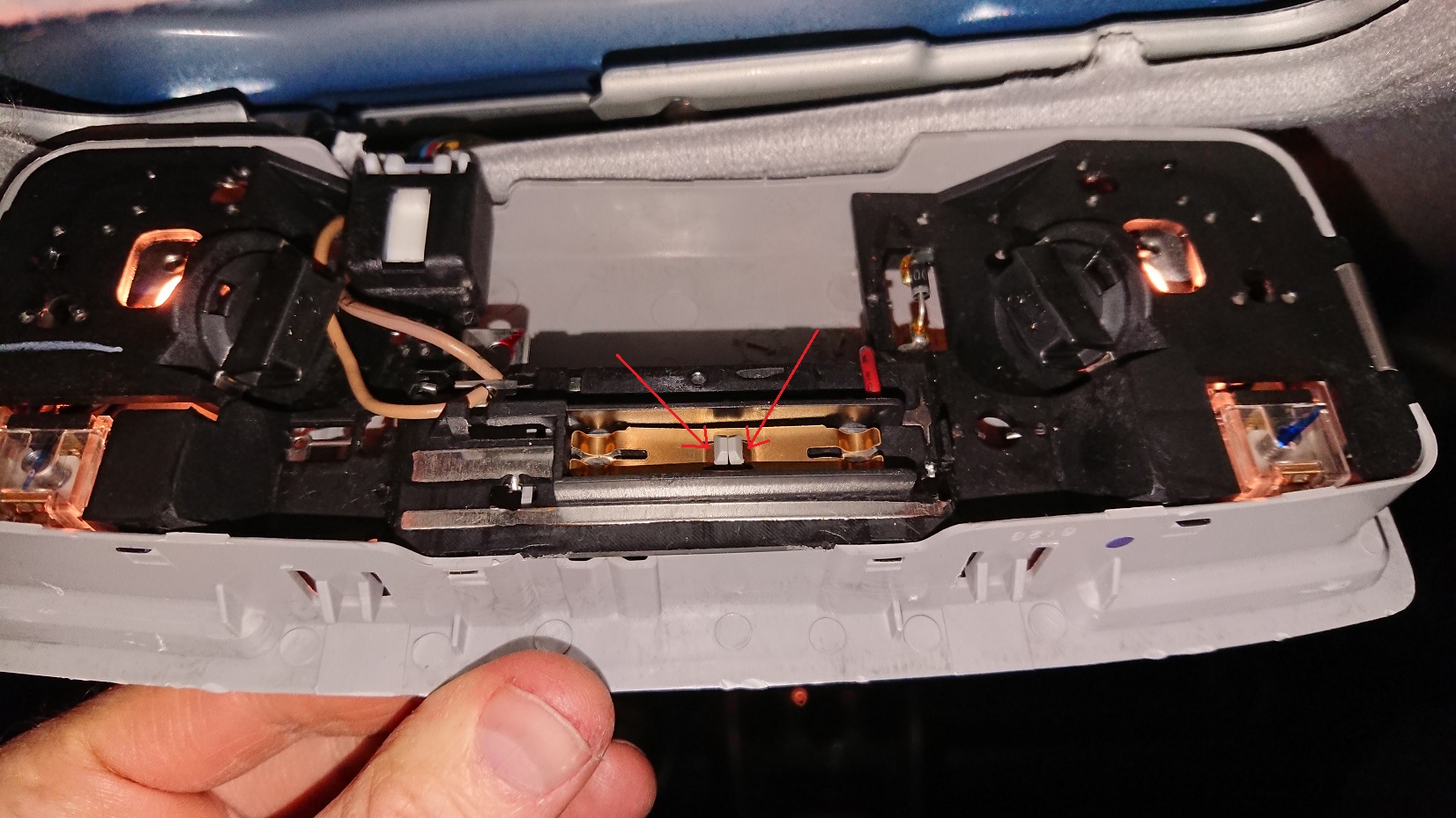

Rozpracowywałem ostatnio problem podświetlenia wnętrza z tyłu, które nie zapalało się po otwarciu drzwi. Problem okazał się banalny, po wyciągnięciu podświetlenia(trochę ciężko schodzi ale przy użyciu noża i śrubokręta płaskiego jakoś się udało), okazało się że spadła miedziana blaszka zamykająca obwód. Blaszka powinna przesuwać się gdy przestawiamy przełącznik DOOR/OFF tymczasem ona całkowicie zeskoczyła i leżała sobie gdzieś obok. Po ponownym założeniu okazało się, że blaszka ma nadal tendencje do zeskakiwania, więc trzeba było lekko dogiąć miejsca pokazane strzałką na zdjęciu.
