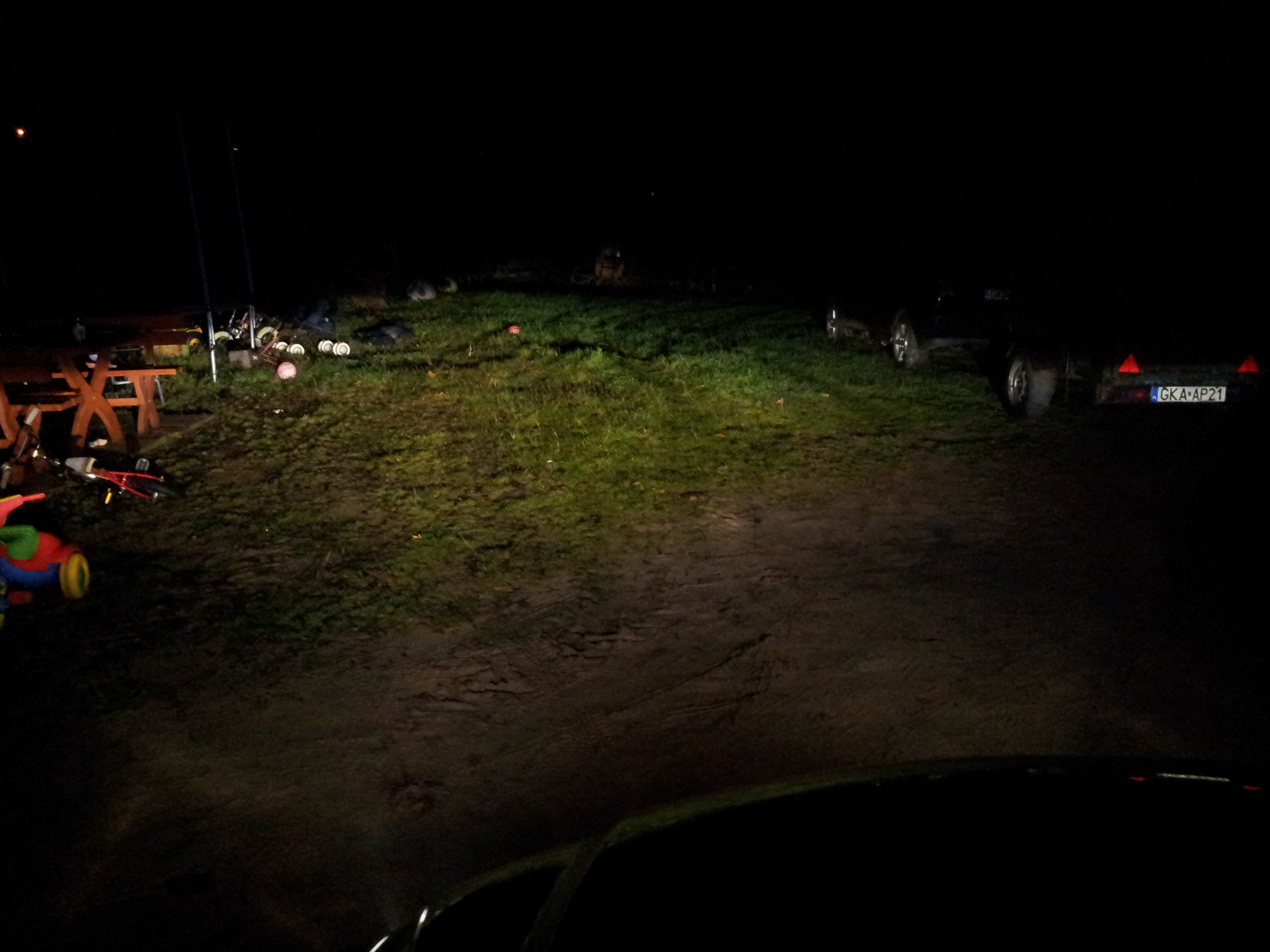

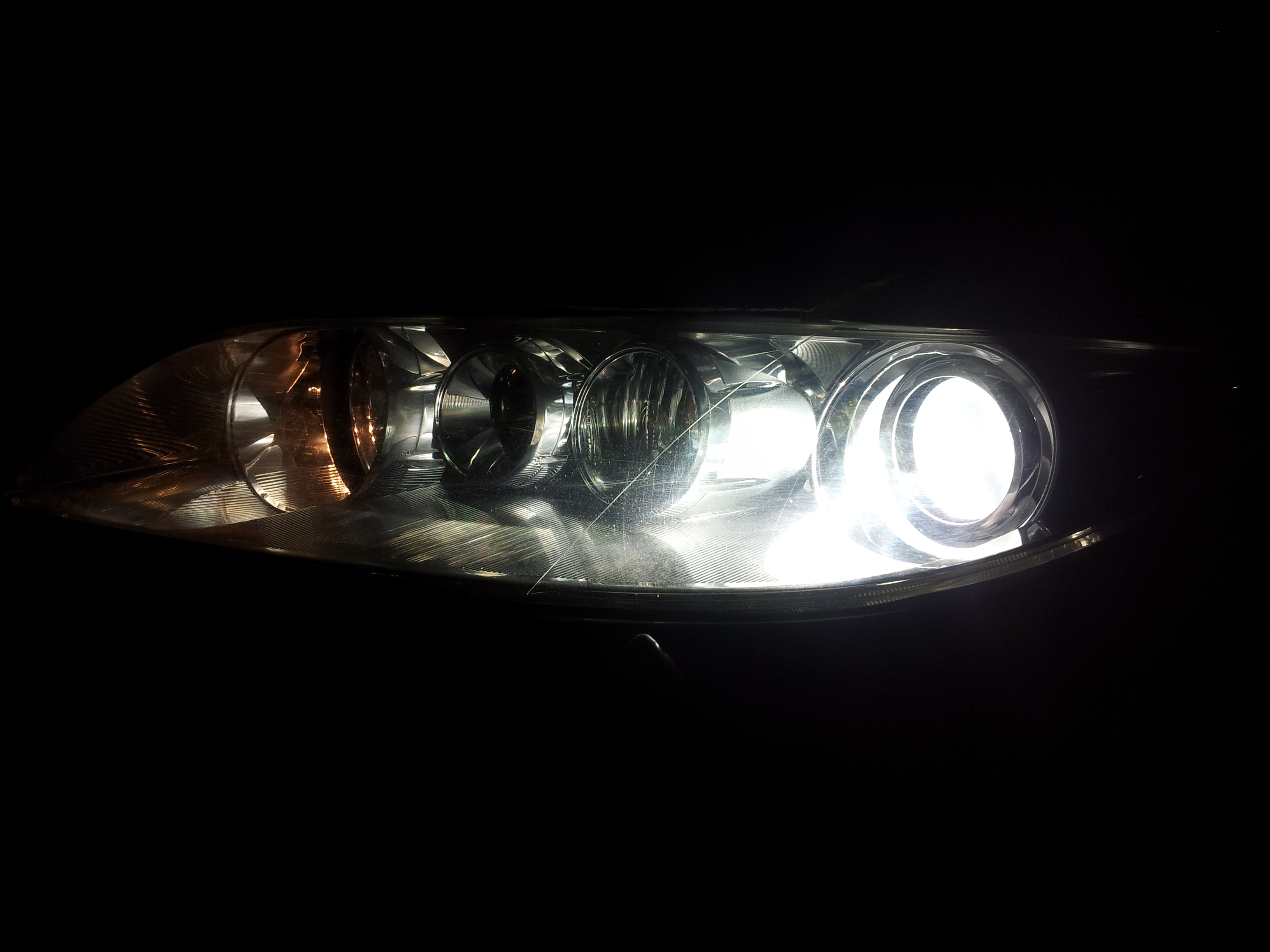

Witam. Mam mały problem z xenonami. Wymieniłem palniki, bo jeden się przepalał na firmę osram 4100 K albo 4300 K, dużej różnicy nie ma. Jeśli chodzi o efekt świecenia to nie jest zbytnio zadowalający, bo świeci jak zwykła żarówka halogenowa. Czy palniki potrzebują czasu żeby się rozświeciły? Dodaje zdjęcia, przedstawiające świecenie wymienionych palników. Co Wy na to?

Lustro – odbłyśnik bywa bardzo zakopcony, matowy i pochłaniający światło. Trzeba je zregenerować – wtedy zobaczysz jaka jest różnica między xenonami a zwykłymi halogenami.
Moje były tak zakopcone, że po wyczyszczeniu zobaczyłem po raz pierwszy czym się różnią xenony od zwykłych lamp.
W przypadku avensis jest jeszcze "fajniej" bo powłoka odbłyśnika wtapia się w plastik i nie wystarczy wyczyścić – trzeba ją nanieść na nowo, na tandetne plastikowe podłoże. W Mazdach jest prawdziwy metal.

Postprzez matthies » 11 lis 2014, 11:24
dwa kroki:
1. odbłyśniki
2. soczewki
Należy lampę rozebrać i ocenić kondycję powyższych elementów. O ile soczewkę łatwo wyczyścić bo na bank jest na niej mnóstwo brudu, o tyle odbłyśnika czyszczenie niewiele da, a bardzo możliwe że jest nawet wypalony. Wtedy wymiana.

Postprzez zausznik6 » 11 lis 2014, 12:29
Soczewke udalo mi sie wyczyścić bez rozpierania lampy i wydmuchalem ja sprezonym powietrzem nie wielka poprawa jest moze to wina jest palnikow bo stare mocniej świecą jak myslicie?
