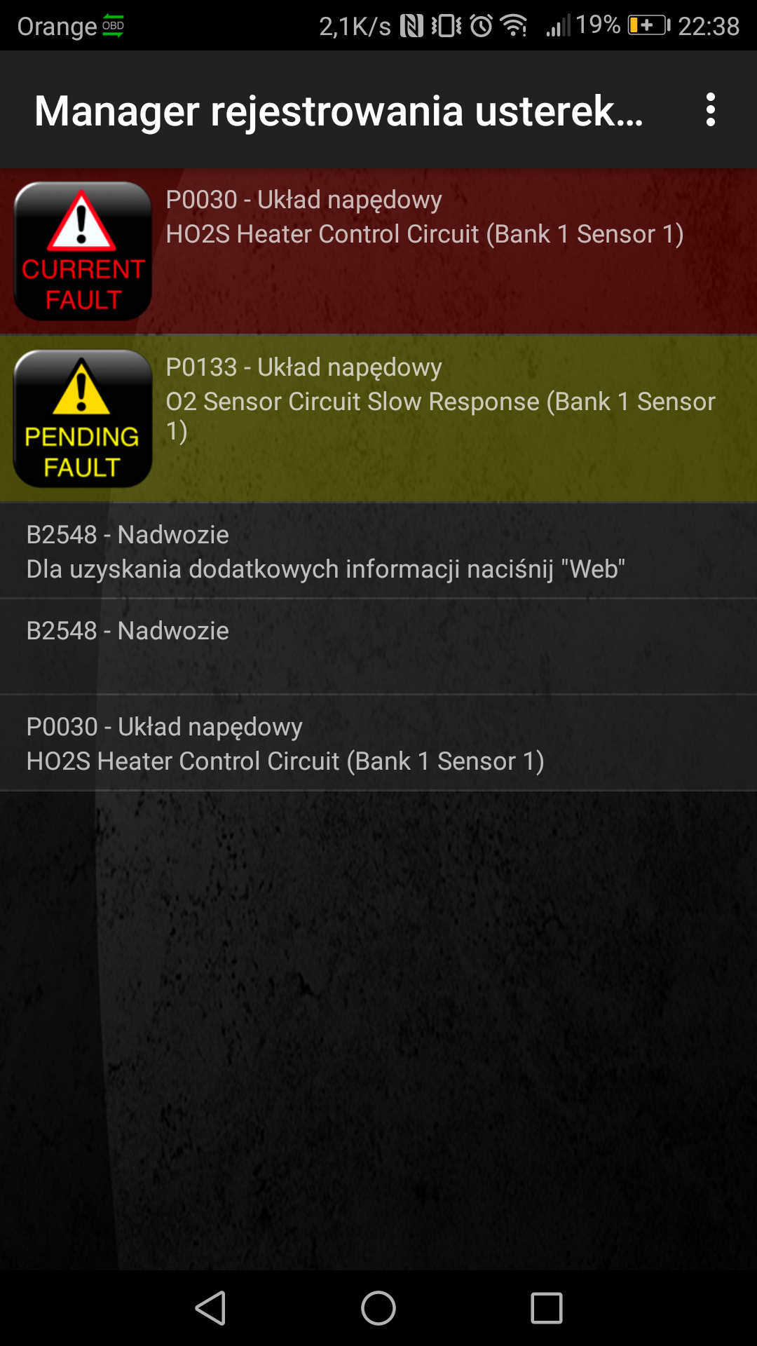

Postprzez 3610koper » 22 lis 2017, 08:54
Cześć wszystkim.
Od kilku dni jestem szczęśliwym posiadaczem MAZDY 6 KOMBI 2.0 CITD SPORT, 2006r. 143KM, 210 tyś. km. przebiegu. Zakupiłem auto 4 dni temu. Wróciłem do domu ok 160km. Pojeździłem nim nieco po mieście przez te kilka dni. Może 50-60km. W dniu dzisiejszym po przejażdżce ok 15 km zaczął mi mrugać DPF, a chwile później zapalił się CHECK ENGINE, także kontrolka od poślizgu (pewnie ESP, nie wiem czy to powiązane, ale zapaliło się kilka min po DPF i w tym samym momencie co CHECK ENGINE). Auto przeszło w tryb awaryjny. Po zgaszeniu auta i ponownym odpaleniu DPF zapala się po 2-3 minutach i dopiero wtedy auto ponownie wchodzi w tryb awaryjny.
Gość, który mi sprzedawał twierdził, że na oleju można jeszcze jakieś 3-4 tyś zrobić, a DPF-a nie ruszał, bo nie miał takiej potrzeby.
Trochę poczytałem i wiem, że mrugający DPF może być powodem tego, że auto domaga się wymiany oleju i skasowania błędu.
Co natomiast z check engine i ESP?
Check pewnie może mieć związek z DPF-em.
Po podłączeniu ELM327 pokazało:
P0030 – Układ napędowy
H02S Heater Control Circuit (Bank 1 Sensor 1)
P0130 – Układ napędowy
O2 Sensor Circuit Slow Response (Bank 1 Sensor 1)
B2548 – Nadwozie
Z góry dzięki za wszystkie odpowiedzi i wskazówki
zrzut z OBD
Od: 22 lis 2017, 08:47
Posty: 2
Auto: MAZDA 6 KOMBI 2.0 CITD SPORT, 2006r. 143KM

Postprzez 3610koper » 22 lis 2017, 12:33
Przepraszam za wrzucenie wątku nie tam, gdzie powinienem.
Dzięki za poradę. Skasowałem błędy programem TORQUE. Dzisiaj pojeżdżę i zobaczę czy dalej wyskakują. Doczytałem również, że P0030 i P0130 to zapewne Sonda Lambda. Dwa pytania:
1. Da rade to zrobić samemu w warunkach garażowych bez kanału?
2. Jaką sondę kupić. Oryginał DENSO to z tego co widze koszt od 550złw górę. Co z zamiennikami NGK/NTK. Są znacznie tańsze. Polecasz?

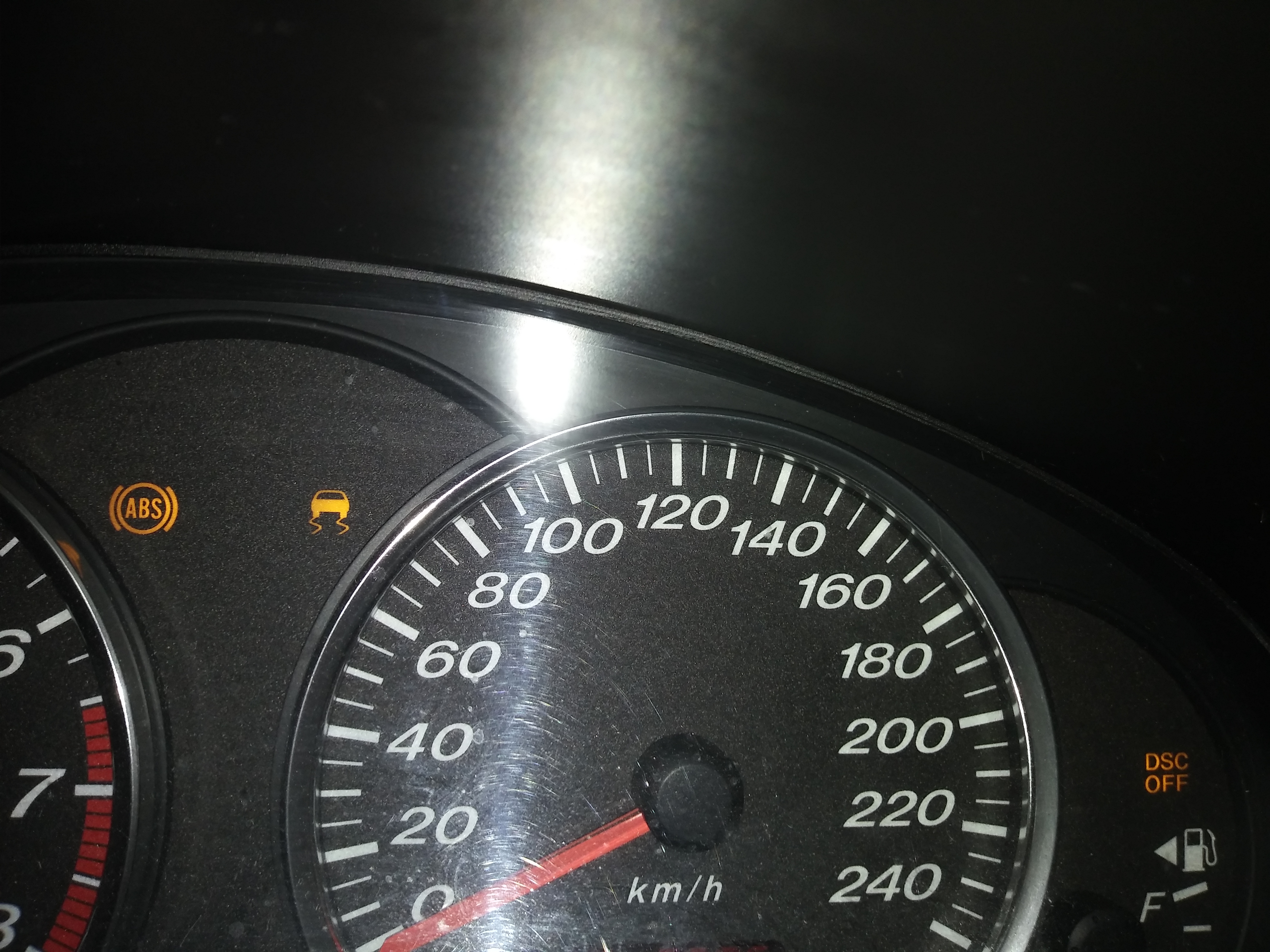

Postprzez Boro87 » 4 lut 2018, 17:35
Mam problem w trakcie jazdy byłem zmuszony do gwałtownego hamowania po wykonaniu manewru zaświeciły sie trzy kontrolki (fotw zalaczniku) i tak zostały. Podłączyłem sie pod kompa ale nie wykryto błędów. I tutaj moje pytanie czy jest mozliwosc ze wina lezy np po stronie bezpiecznika?
Czytałem ze moze to byc problem w wtyku z abs zeby go przeczyscic i tutaj moje drugie pytanie poniewaz nie mam pojecia gdzie go moge szukac i jak to wyglada. Dodam ze czujniku zewnetrzne z przodu byly czyszczone.
Z gory dzieki za pomoc
