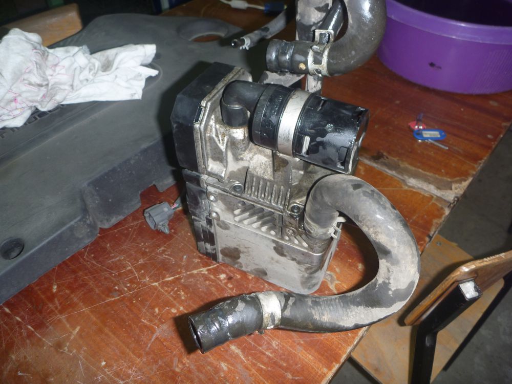

Ok, wiec to będzie filtr do zasysania powietrza do komory spalania, a spaliny wylatuja tlumikiem.
Bliźniaczy element czyli pompka jest niżej. Znajdę jakieś foto do zobrazowania ;)
Od: 11 wrz 2007, 15:14
Posty: 1880 (49/17)
Skąd: PTR
Postprzez kulca » 2 gru 2014, 21:06
Tak, tędy zasysa, u mnie nie ma sterowania więc nie ma pompki płynu. Na zdjęciu widoczny dokładnie ten element. Skąd z niego dym?

Postprzez Janusz626 » 2 gru 2014, 21:12
Zaraz zaraz... , Tobie dymi z tego filterka?
Aha, pompki tu na zdjęciu nie widać. Pompka jest i musi być....

Postprzez kulca » 2 gru 2014, 21:15
Tak, ale tylko chwile, raz na dogrzanie silnika po jakiś 5-10 min, jak jest około 50 stopni. To jest tylko kilka sekund, jakby ta turbinka w środku przestawała na chwilę zasysać powietrze. Ale sadzi dymem z niego i z rury wydechowej webasta, biały, gęsty, gryzący dym.
