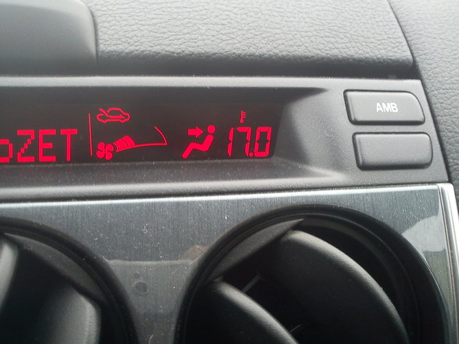

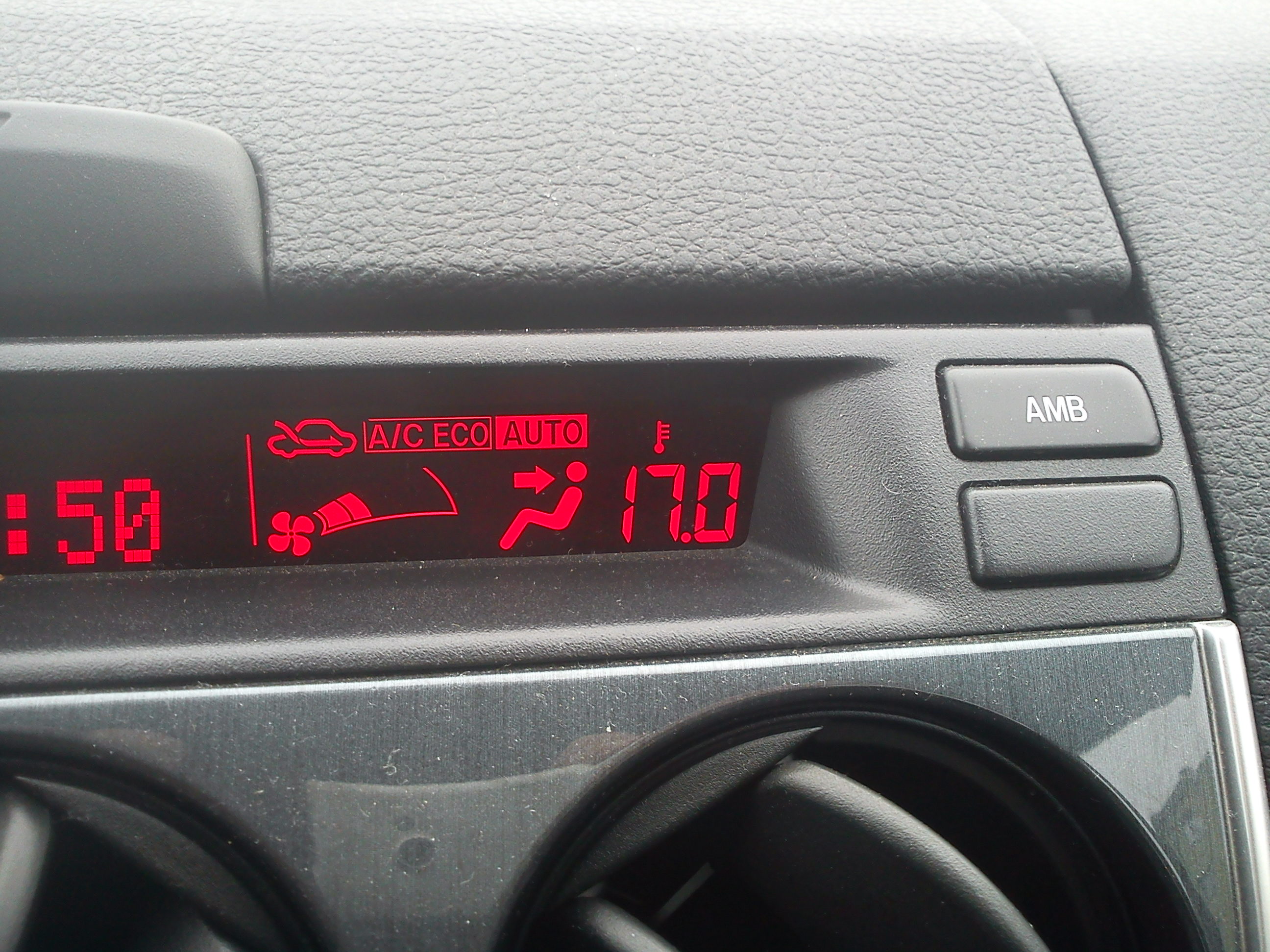

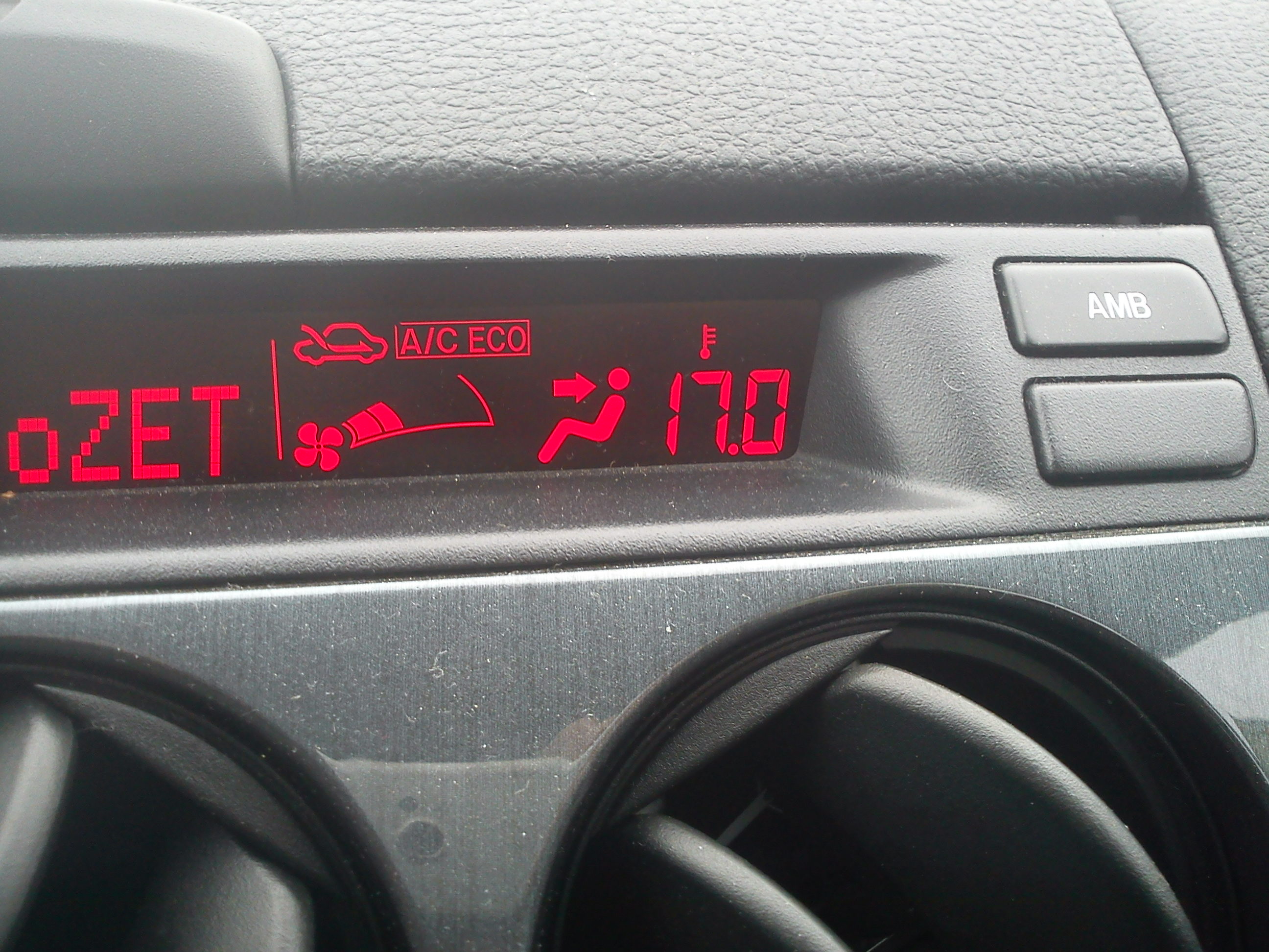

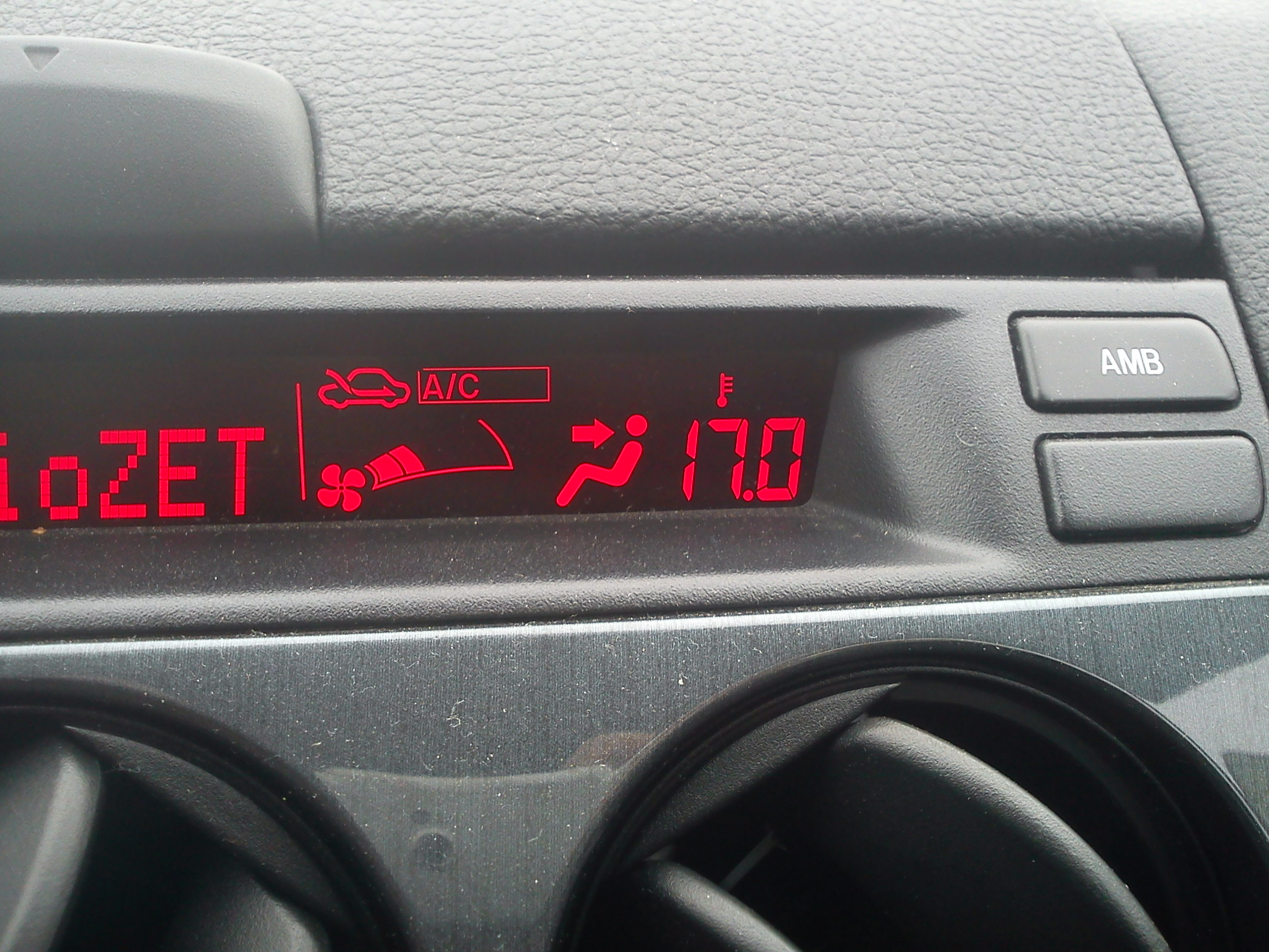

troszkę jest możliwości tych wszystkich ustawień dlatego proszę o pomoc w interpretacji.
A. tutaj jest włączona klimatyzacja automatyczna (czyli ten tzw. klimatronik – opcja, której brak w klimatyzacjach manualnych?), w trybie ekonomicznym. Auto samo steruje kierunkiem i mocą nawiewu, oraz dozowaniem czynnika chłodzącego, tak aby ustawić wymaganą temperaturę na całe wnętrze?
B. jak wyżej – klimatyzacja w trybie ekonomicznym z parametrami nawiewu ustawianymi przez użytkownika?
C. jak wyżej – opcja nieekonomiczna – czyli bez oszczędzania czynnika aby szybciej ustawić wymaganą temperaturę?
D. tutaj jest zwykły nawiew, czyli podający powietrze bezpośrednio z zewnątrz?
pkt. A, B i C korzysta z czynnika chłodzącego, natomiast pkt. D już nie?

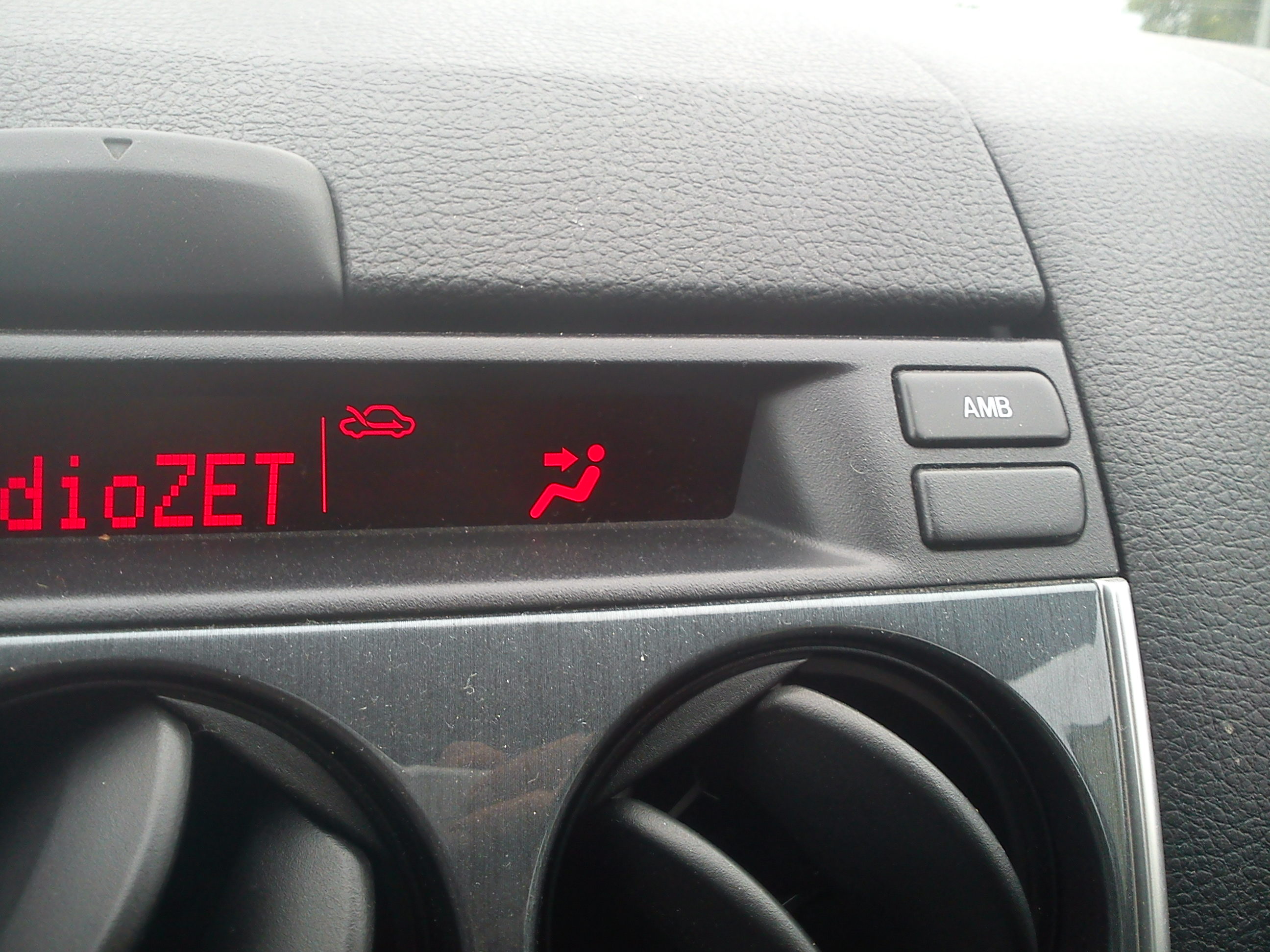

E. co w takim razie dzieje się przy ustawieniu takich opcji? klimatyzacja jest włączona czy nie? pobiera chłodziwo?

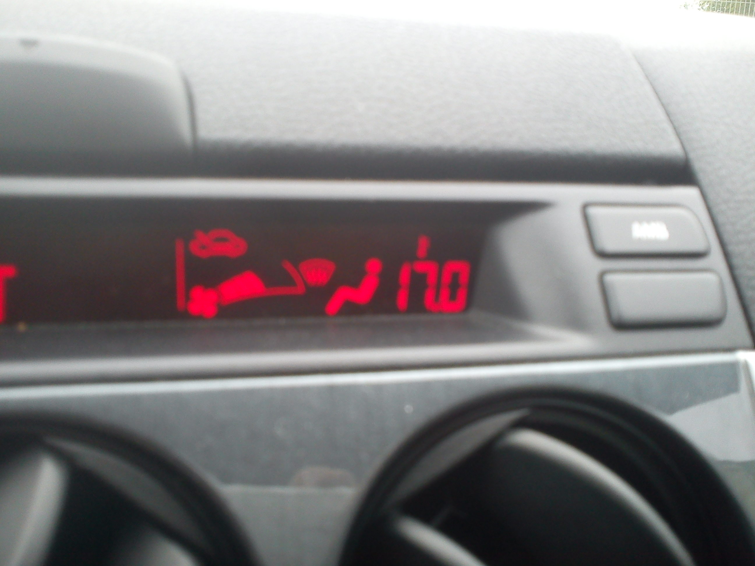

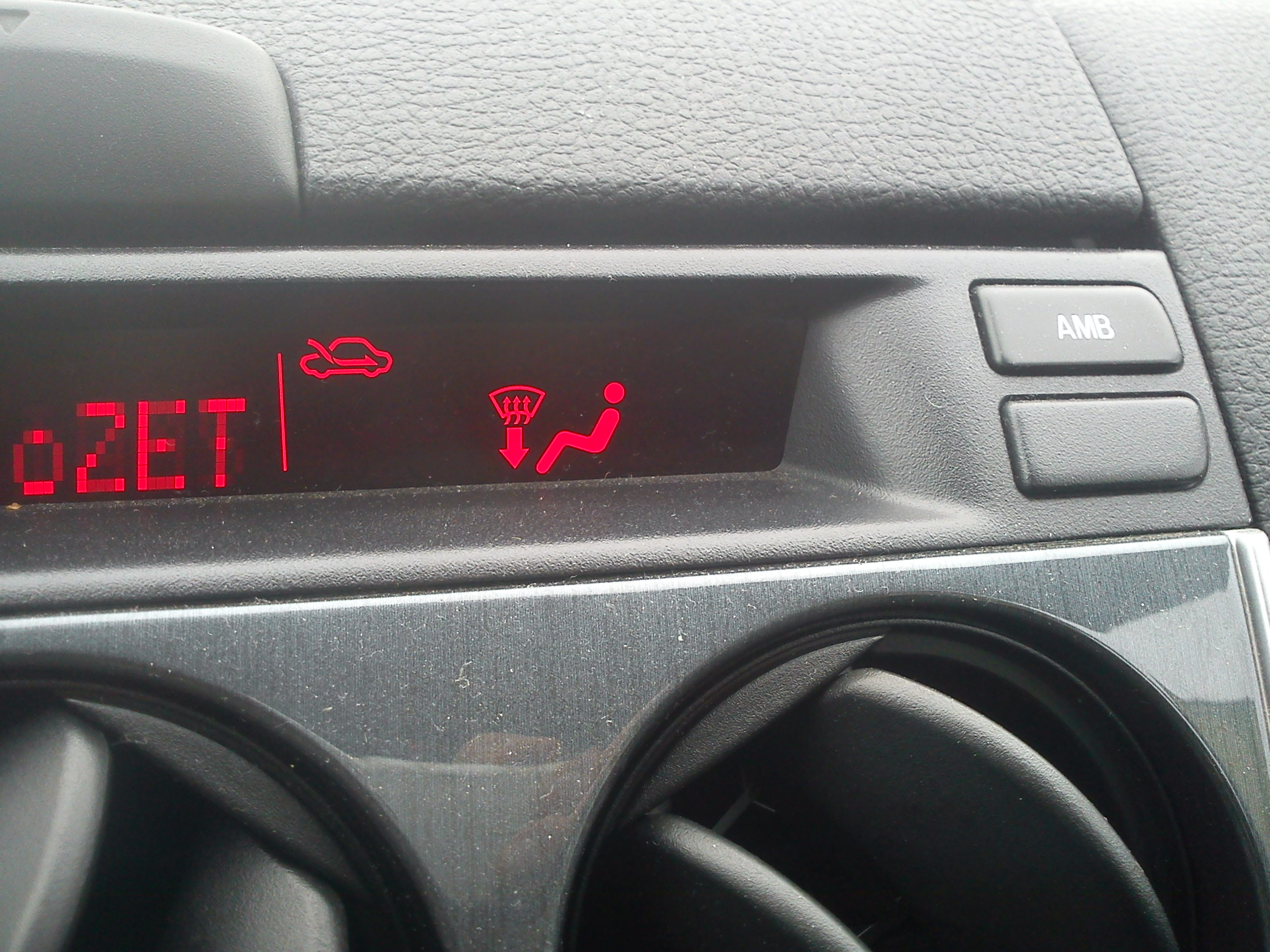

1. czym zatem różnią się te dwa ustawienia (F i G), jeśli chodzi o odmrażanie/odparowanie przedniej szyby?
F:
G:
będę wdzięczny za wyjaśnienie

A,B,C tak korzysta, D nie korzysta, ale też nic nie wieje
E nie pobiera
F i G mają tylko ustawiony nadmuch na przednią szybę, przy czym G jeszcze dodatkowo na nogi, ale nie dmucha.
Jak dajesz te rzekome "odmrażanie" przedniej szyby, to powinna ci się jeszcze załączyć klimatyzacja po wciśnięciu przycisku nad sterowaniem trybu nawiewu.
Poczytaj też instrukcję obsługi, począwszy od strony 5-55.

E nie pobiera
czyli, że jak? wieje tym co na zewnątrz? a jeśli będzie 25stopni a ustawie na 17 to jak je schłodzi?
dlaczego rzekome? czy ta opcja nie służy właśnie do tego celu?
załącza się, ale tutaj mamy sytuację podobną do tej z foto E. Niby jest ustawiana siła nawiewu, kierunek i temperatura, ale funcka A/C się nie wyświetla. Klimatyzacja więc działa w takim momencie czy nie?

Postprzez matthies » 24 maja 2013, 20:24
nie zrozumiałeś mnie do końca, ponieważ byłem uszczypliwy w swojej wypowiedzi (czepiam się szczegółów, że ustawiony masz kierunek, ale siła nadmuchu 0)
D masz ustawione zwykłe dmuchanie na twarz, ale na 0
ku sprostowaniu, temperaturę w °C ustawiasz tylko dla trybu AUTO, dla pozostałych ustawień jest tak jak pole od czerwonego do niebieskiego w autach bez klimy, czyli dmucha zimnym lub ciepłym powietrzem. To jest niejako wytłumaczenie do E. Masz 17°C, ale dmuchasz tylko lekko chłodnym wiaterkiem, którego "chłód" wynika bardziej z ruchu powietrza aniżeli rzeczywistej temperatury.
może z rzekomym popłynąłem, ponieważ nazywają to "ogrzewanie przedniej szyby" niejako takie samo jak i tylnej, której niestety nie ma tak jak np w fordach.
Klimatyzacja działa tylko jak masz wyświetlone któreś z symboli: A/C, A/C ECO, A/C AUTO.
Jak masz tak ustawione jak na zdjęciu, to po prostu też dmucha ci na szybę, ale bez czynnika z klimy i wtedy ogrzewanie szyby jest mniej efektywne.

Postprzez zico » 24 maja 2013, 21:07
no ok,
natomiast bez włączonej opcji AUTO, to stopnie są tylko odzwierciedleniem niebieskie-czerwone jak dla klimy manualnej, tylko że cyfrowo, o!
czyli tyczy się to np. fotki C tak?
więc jaka jest różnica skutków względem fotki E?
rozumiałbym to w ten sposób, że w przypadku pierwszym wykorzystywane jest chłodziwo, a w drugim nie, ale oznaczałoby to wtedy, że niezależnie jakie ochłodzenie ustawię pokrętełkiem otrzymam temperaturę taką jaka jest na zewnątrz. dobrze rozumiem?

Postprzez matthies » 24 maja 2013, 21:32
prawie...
auta bez klimy też lekko chłodzą (z ruchu mas powietrza) oraz lekko grzeją (od nagrzewnicy silnika), więc w tym przypadku jest to taka jakby cyfrowa wersja suwaka/pokrętła z aut bez klimy, rozumie?
Z resztą, pobaw się jutro wg tych wskazówek to powinieneś zrozumieć.
